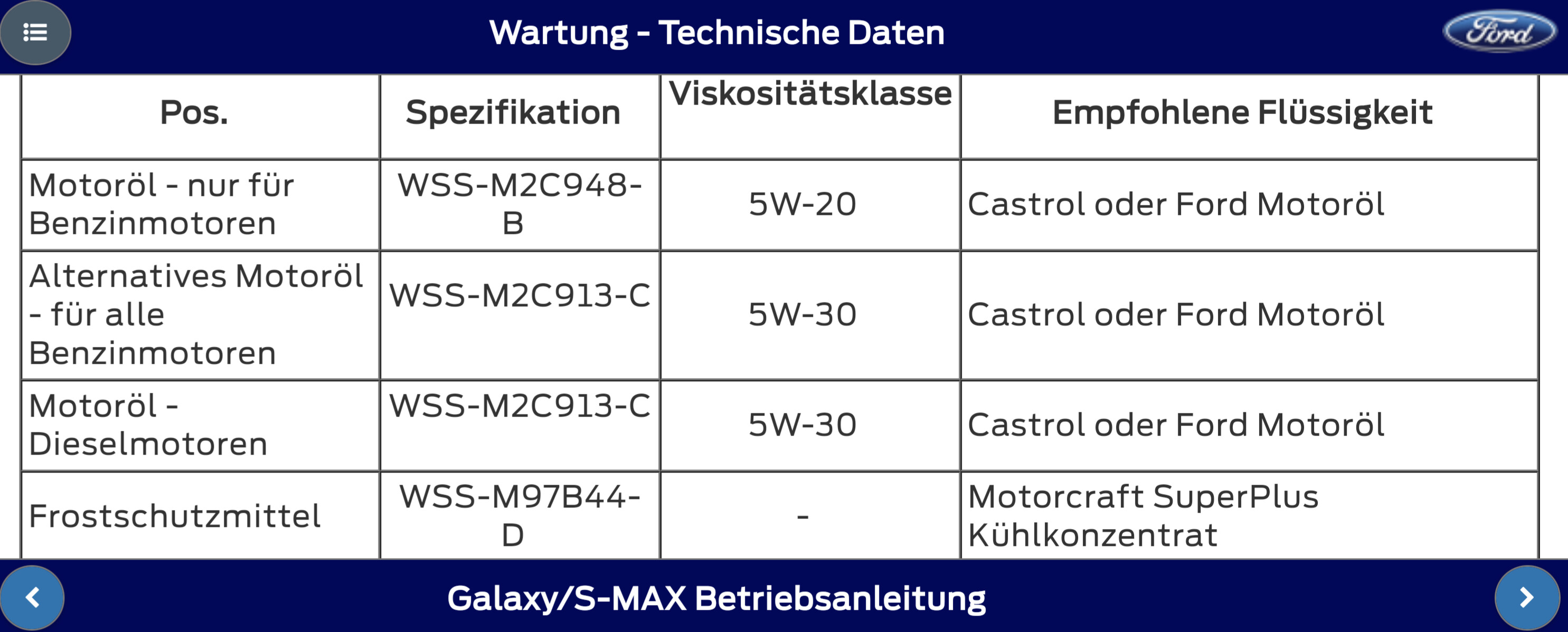

In der aktualisierten Handbuch-Version wird 5W20 für Benzinmotoren empfohlen:
„Öl nachfüllen: Falls kein Motoröl mit den Spezifikationen WSS-M2C913-C oder WSS-M2C948-B (nur Benzinmotoren) verfügbar sein sollte, muss ein SAE 5W-30 Motoröl verwendet werden, das die ACEA A5/B5-Spezifikationen erfüllt.“
Quelle: https://www.fordservicecontent.com/Ford_Content/vdirsnet/OwnerManual/Home/Content?countryCode=DEU&languageCode=DE&Uid=G1264687&ProcUid=G860187&div=f&variantid=1995&vCode=WF0MXXGBWMAJ08544&vFilteringEnabled=True&userMarket=DEU&buildtype=web
