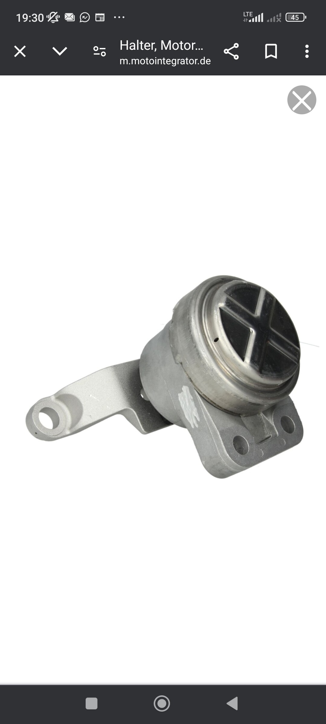

Hallo, an meinen s-max ist der obere Motorlager auf der Beifahrer seite untenrum Öl-verschmiert.
Ich wollte fragen ob diese Motorlager innen Öl enthalten, weil der wie ein Behälter von oben aussieht?
Wenn ja dann würde ich den tauschen, da es wahrscheinlich davon kommt.
Wenn nicht, dann muss es von irgendwo anders genau da hin spritzen. Mfg
https://www.autodoc.de/febi-bilstein/1888633
Ist es dieses?
Dort steht „rechts, Hydrolager“ dabei. Also, ja, mit flüssigem Inhalt.
Ja genau. Dann bestell ich mal schnell eins.
