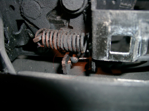

So sieht das ganze von innen aus, nachdem der Verschluß abgeschraubt wurde. Das Zugseil war ausgehängt. Der Verschluß ist hier markiert und dieser muß von außen nach rechts geschoben werden, damit die Haube aufgeht.
