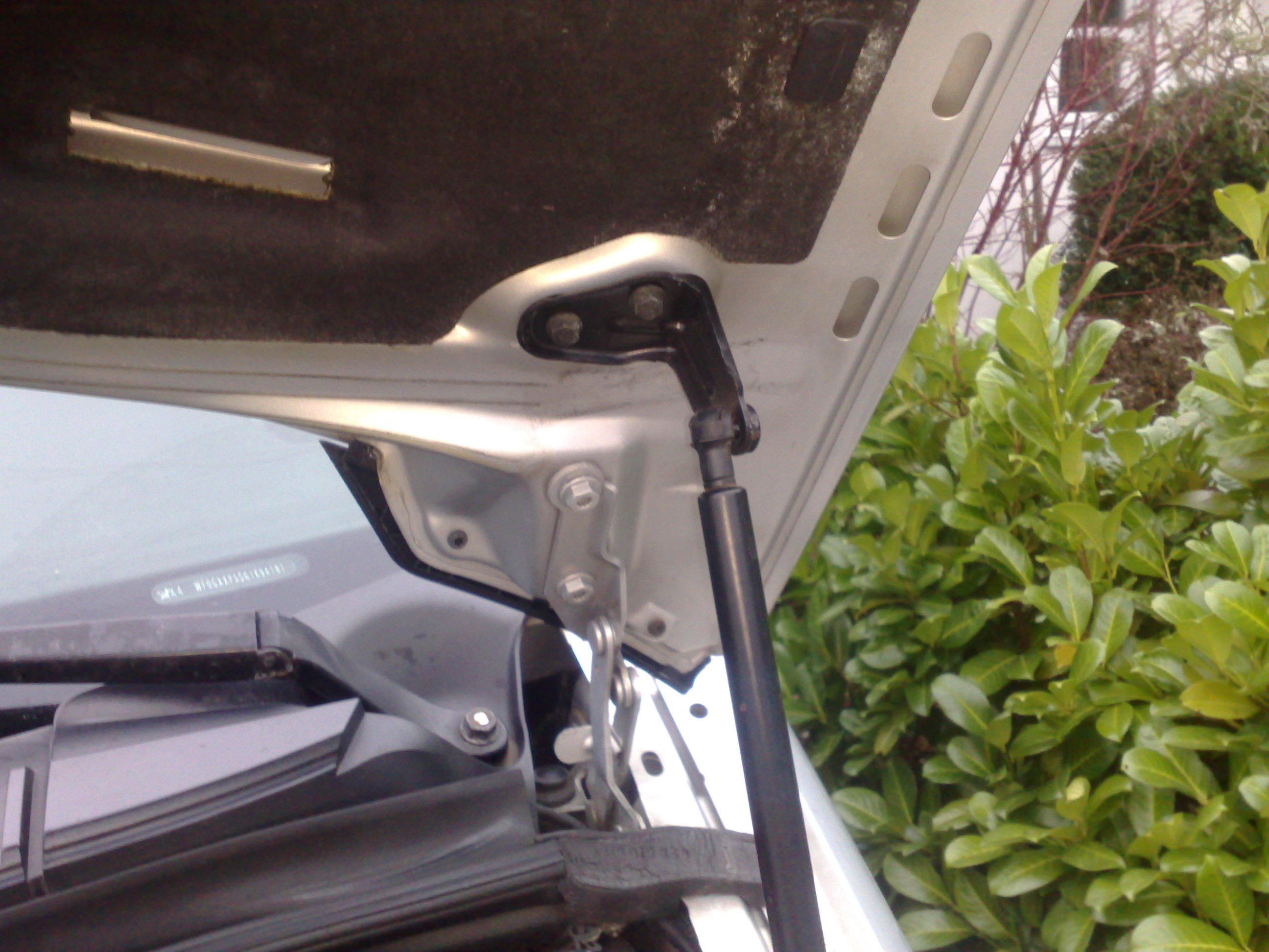

Der Feder wird oben am Kugelzapfen 7M3823415C 4,11 € befestigt.
Das Blech des Kugelzapfens wird mit der Sechskantschraube N90532901 1,61 € an der Motorhaube befestigt.

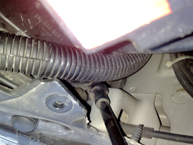

Der untere Halter nennt sich Lagerblock für Gasdruckfeder 7M3810811 4,50 €. Wie dieser im Auto befestigt ist, weiß ich nicht, muss ich mal nachschauen.
Und dann braucht man natürlich noch die Gasdruckfeder 7M3823359A 45,82€.
Mich würde interessieren ob man diese Teile auch für den SMax/Galaxy anpassen könnte…
Edit sagt, der untere Halter ist angeschweißt. Warum es den als Ersatzteil gibt…?
Hier noch die Fotos:

Im T4-Forum hat Jemand den unteren Halter (obwohl er auch da ab Werk geschweißt ist) angeschraubt www.t4-wiki.de/wiki/Haubenlift aber das nur für Andere die es eventuell nachbauen wollen. Ich selber habe an der Stelle den Verdampfer der Gasanlage, also ist das Projekt für mich wohl gestorben.
