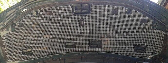

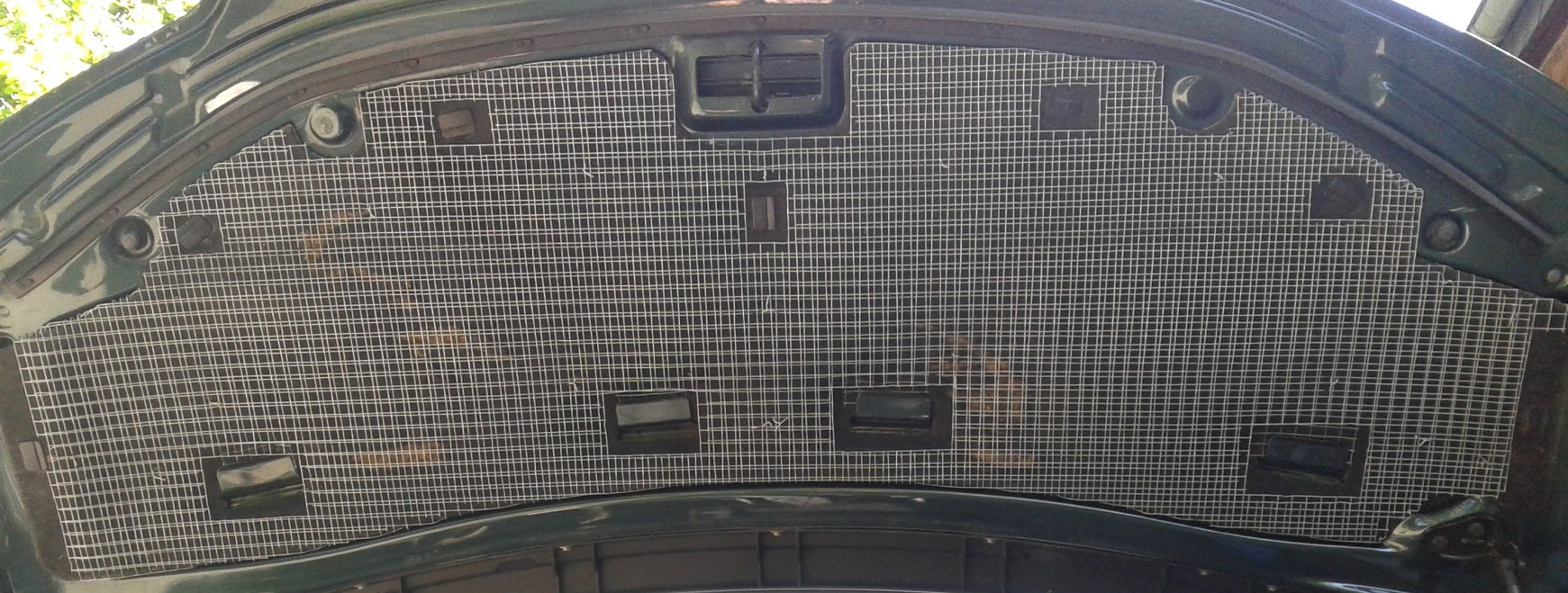

Material:
Volierendraht, Maschenweite ca 13x13 mm, Drahtstärke 0,65 mm.
2 Lagen versetzt aufeinander gelegt, über die Ränder der Dämmung ca 15 mm umgebogen,
über die Fläche an mehreren Stellen mit Draht an der Dämmung fixiert.
