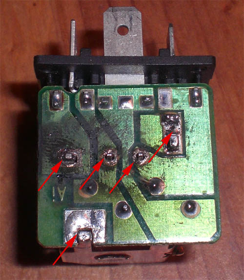

By the way noch 2 Fragen zum genannten Relais:
1) Wo sitzt dieses eigentlich und hat wer ein Bild wo es eingebaut ist?
2) Ist es tatsächlich so eine Fummelarbeit, an dieses Relais ranzukommen? Danke!
#21
Das Relais 30 sitzt auf der Multifunktionseinheit.
Um es zu erreichen muss die Verkleidung im Fussraum des Fahrers ausgebaut und die MFE heruntergeklappt werden
#22
Wie versprochren, hier noch das Bild:
#23
Wunderschön wie man die schlecht-ausgeführten Lötstellen erkennen kann.
Wundert mich eigentlich dass er so lange gelaufen ist
