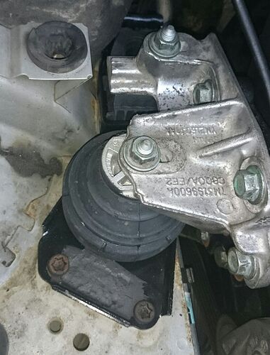

Beim Zahnriemenwechsel am Samstag habe ich gemerkt, dass das rechte Motorlager defekt ist und sich das Hybridlager vollständig aufgelöst hat. Daraufhin habe ich das Teil sofort bestellt, heute bekommen und gleich gewechselt…
Jetzt habe ich auch den Unterfahrschutz wieder montiert und somit ist alles wieder komplett.
VW Bestellnummer des Originalteils: 7M3 199 132 R
So sah das Defektteil aus:

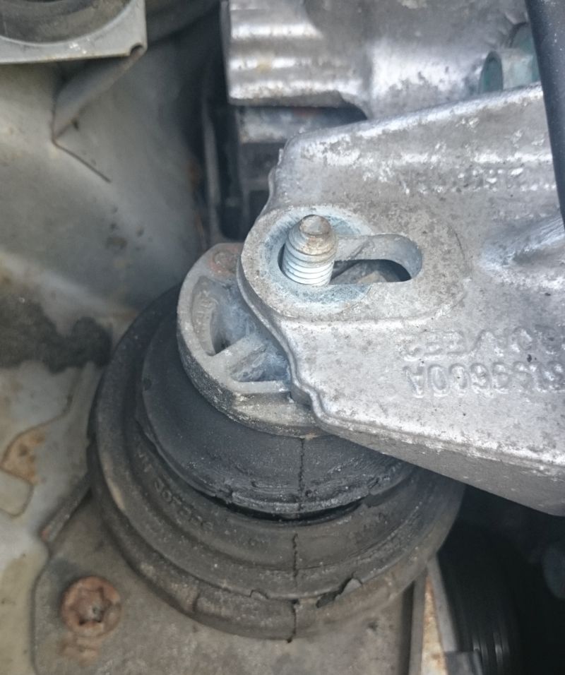

Es gibt einen durchgehenden Riss rund um das Dämpfungselement und viel Fett ist nicht mehr übrig.
