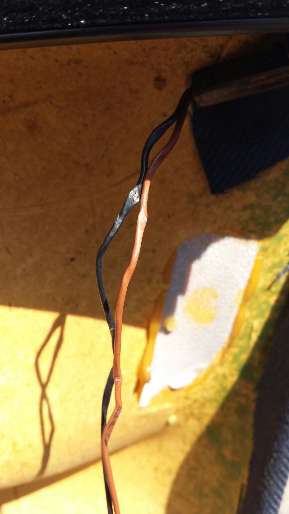

Fehler bei der Tür-LED gefunden. Kabel der Diode war am Fensterfalz eingeklemmt und hat sich dort blank gedrückt. =D>
