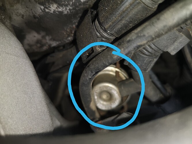

Es kommt von folgendem Teil, aber was ist das?

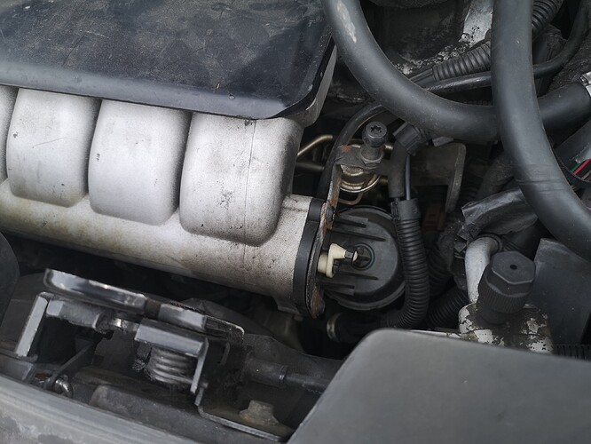

Ist das vom Galaxy oder von der Gasanlage?
wenn man ein scharfes Bild von dem Teil macht dann gibt es möglicherweise eine Nummer nach der man schön googeln kann.
Damit landet man beim Benzindruckregler, das wird sicher nicht zu der Gasanlage gehören.
Ob das Geräusch wirklich davon kommt ? Wohl kaum.

Auch die im ersten Bild sichtbare Unterdruckdose könnte undicht sein und zischende Geräusche verursachen.
