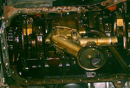

Das Geräusch kommt ewentuel von der Ölwanne genau gesagt wo der Ölablassschraube sitzt neben der Getriebe.Wenn es nur die
Ölpumpe wäre, wo ist sie genau befestigt am Motor, und kann man sie ersetzen ohne weitere Teile abzubauen auser Ölwanne?
Hallo andrei2006,
vielleicht hilft dir dieses Bild hier .
Soll ich gleich die Ölpumpe und die Gleitschiene ersetzen?
Die Gleitschiene kann man nicht mal eben so tauschen,dafür muss das Getriebe raus.Die Ölpumpe tauschen ist kein thema,aber ich würde vorher mal den Druck der Pumpe testen lassen um sicher zu gehen das sie defekt ist.

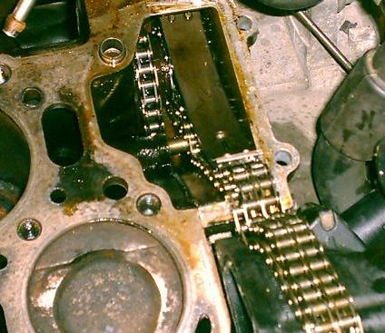

Eigentlich hat das Auto erst 94000 km gelaufen. Ich möchte aber trotzdem die Steuerkette überprufen. Zuerst würde ich die Ölwanne ausbauen. Hier eine Frage, wird man dann den unteren Teil der Kette sehen?
Kann man eventuell schon da die Ursache für die Geräusche entdecken?
(ausser Kratzern auf den Schienen)
Woher können noch die Geräusche kommen ? Was soll ich noch ausbauen und wo genau muss ich nachschauen um herauszufinden was das sein könnte?
Spar dir den Ausbau der Wanne, bringt nichts, da die Kette unter einem Deckel sitzt. Um den Deckel abzunehmen muss das Getriebe ausgebaut sein.

Die Ölwanne abbauen bringt dir eigentlich gar nix denn sehen kann mann dann vom Kettentrieb nicht viel.

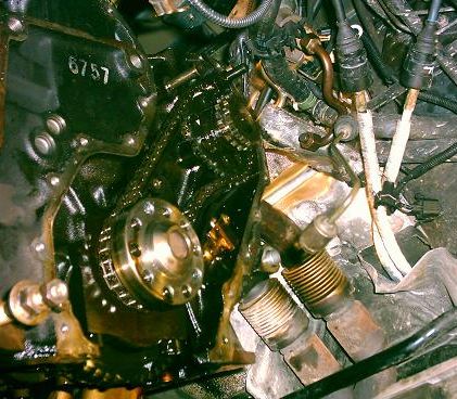

Wenn du den Ventildeckel abnimmst dann siehst du die Kette die über die Nockenwellenräder läuft und du siehst die obere Gleitschiene.Wen du alles sehen willst must du da Getriebe Ausbauen.
Ich hab nichts auffallendes gefunden, aber um sicher zu sein möchte ich doch noch Steuerketten und Spannrollen wechseln.
Kann man das machen ohne Getriebe auszubauen ?
nein! haben die Jungs weiter oben schon geschrieben!!
Wenn man es zum kontrollieren ausbauen muß, dann sicher zum tausch! :wink:
