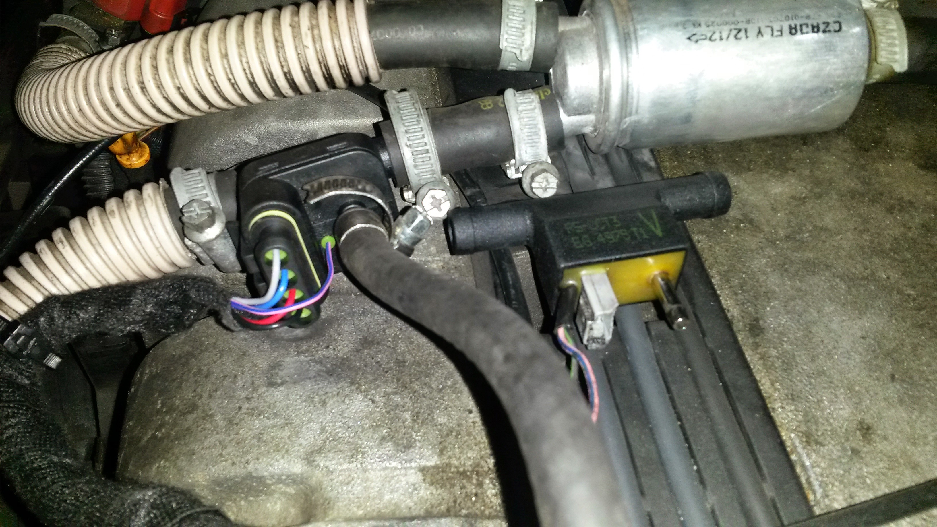

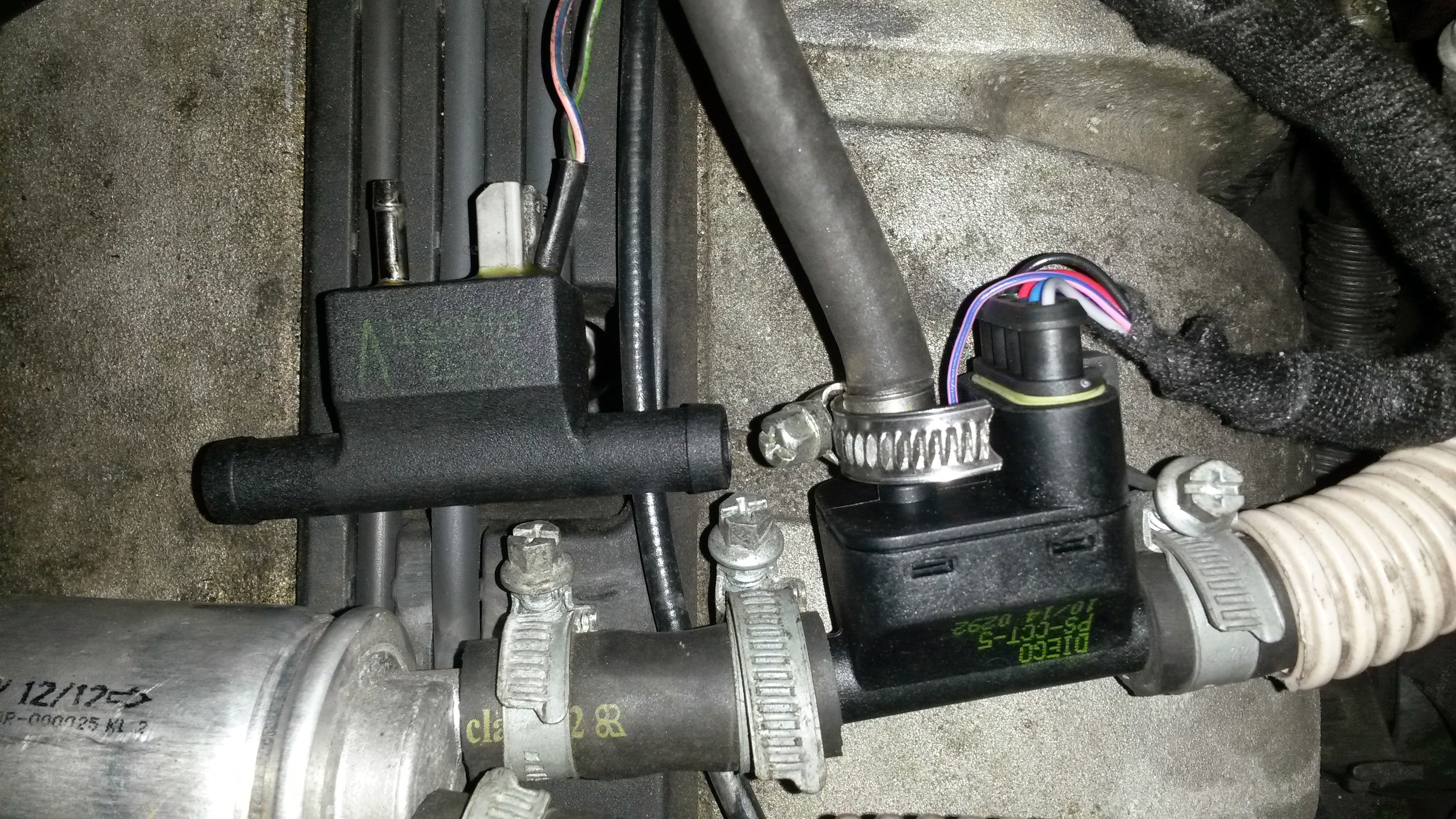

Eingebaut ist/war laut letzter Gasprüfung eine ESGI Gas Anlage mit ESGI Steuergerät. Hab auch schon Tage damit verbracht den Anschluss für die Testsoftware zu finden bis ich mir das Steuergerät noch mal genauer angeschaut habe. Es wurde scheinbar später tatsächlich ein KME Diego G3 eingebaut (Silber), nun weiß ich auch wo ich die Testsoftware anschließen kann. Werde ich später auch nochmal machen. So wie es aussieht passen alle anderen Teile zu den aufgeführten. Nur den Verdampfer habe ich noch nicht gefunden.
Schade, mein Map-Sensor ist schon der neue mit dem deine Anlage wieder läuft. Dann werde ich mal den Filter genauer unter die Lupe nehmen.

Um deinen Verdampfer zu finden, verfolge einfach den gasführenden 12mm Schlauch.
Der, an den auch der Mapsensor und der Gasfilter dran ist. Der geht direkt vom
Verdampfer zum Einblas-Rail.
Am Verdampfer gibt es eine kleine Zentralschraube (i.d.R. 4mm Inbus), an welcher der
Gasdruck eingestellt werden kann.
Falls die Filter frei sind (Filter sind Cent-Artikel, lass dir nix Teures aufschwatzen)
kannst du dort den Druck etwas anheben. Dann passen u.U. auch wieder die Gas/Benzinzeiten
überein und der Motor läuft nicht mehr zu mager.
Aber vorher macht es Sinn, das Interface-Kabel zu besorgen und mal ins Steuergerät zu
sehen.
