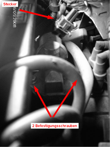

Hallo dietmar66,
ansonsten ist auch Relais 30 ein echt heisser Tipp - meins sah so aus:
bei diesem Baujahr tippe ich auch auf Relais 30, das bei mir nur verschmutzten Kontakt, aber keine tote Lötstelle hatte. Das muss auf jeden Fall raus. 17Euro.
Dann das Leerlaufregelventil reinigen. Das soll es auch beim 2,0 Liter geben. Vielleicht gibt es ein Foto für den 2,0l hier. Beim 2,3l ist es oben auf dem Ansaugrohr. 2 Schrauben, 1 Stecker, fertig.

So sieht das beim 2,3er Faceliftmodell aus.

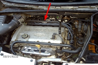

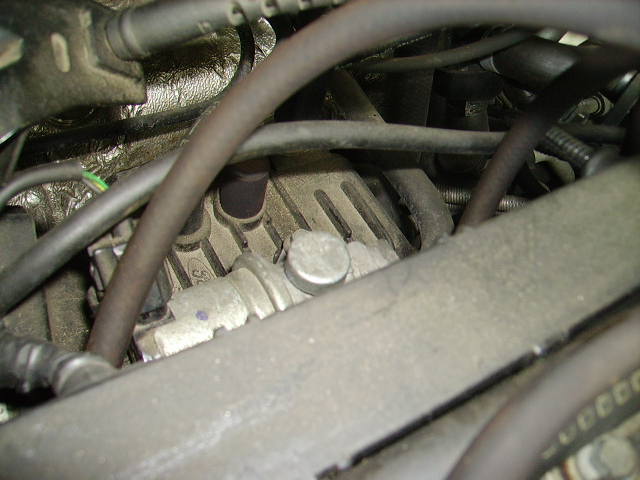

… hier sind die bilder (habe keinen anderen weg gefunden, diese hier zu veröffentlichen … hoffe es funktioniert)
… das teil kann man kaum sehen, da es ander hinterseite (zur spritzwand hin) des motors ist …
… die eine der beiden schrauben kann man nur ertasten … geht aber dennoch problemlos !!!

… sorry … jetzt könnte ichs begriffen haben …
… wie gesagt, das teil sitzt auf der hinterseite des motors …
… von oben kommt man dran … direkt hinter der plastikleiste auf welcher die zündkabel eingeklipst sind …
… die hintere schraube (rechts im bild) kann man von sehen …
… die vordere schraube (zum motor hin) lässt nur ertasten …
… beide können aber mit der nuss problemlos erreicht werden …
