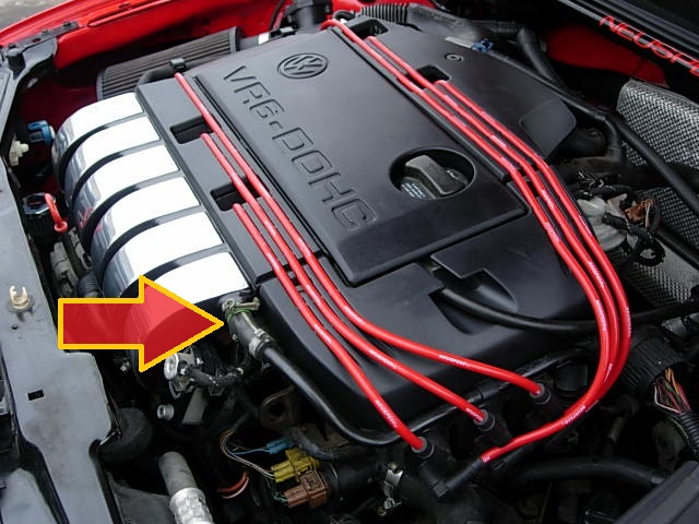

Ich hatte nach dem ich einige kleinere Schraubereien in der Motorgegend hatte, speziell den Verteiler, Kabel, Zusatzwasserpumpe und der Gleichen diesen Schlauch hier vergessen wieder aufzustecken und hatte deswegen exakt das selbe Problem.
Ok, ist zwar ein VR6, aber son 2.3 sollte sowas doch auch haben, auch wenn ich bei unserem noch nicht herausgefunden habe wo er ist (hab auch noch nicht geschaut). Oder ist das bei LPG anders?
