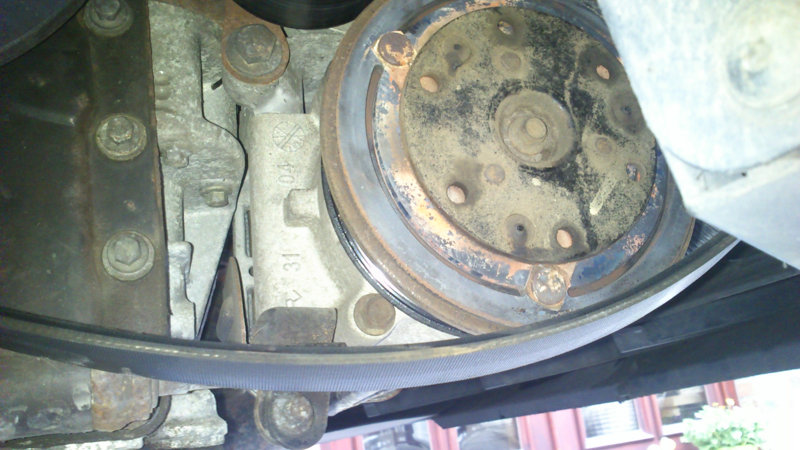

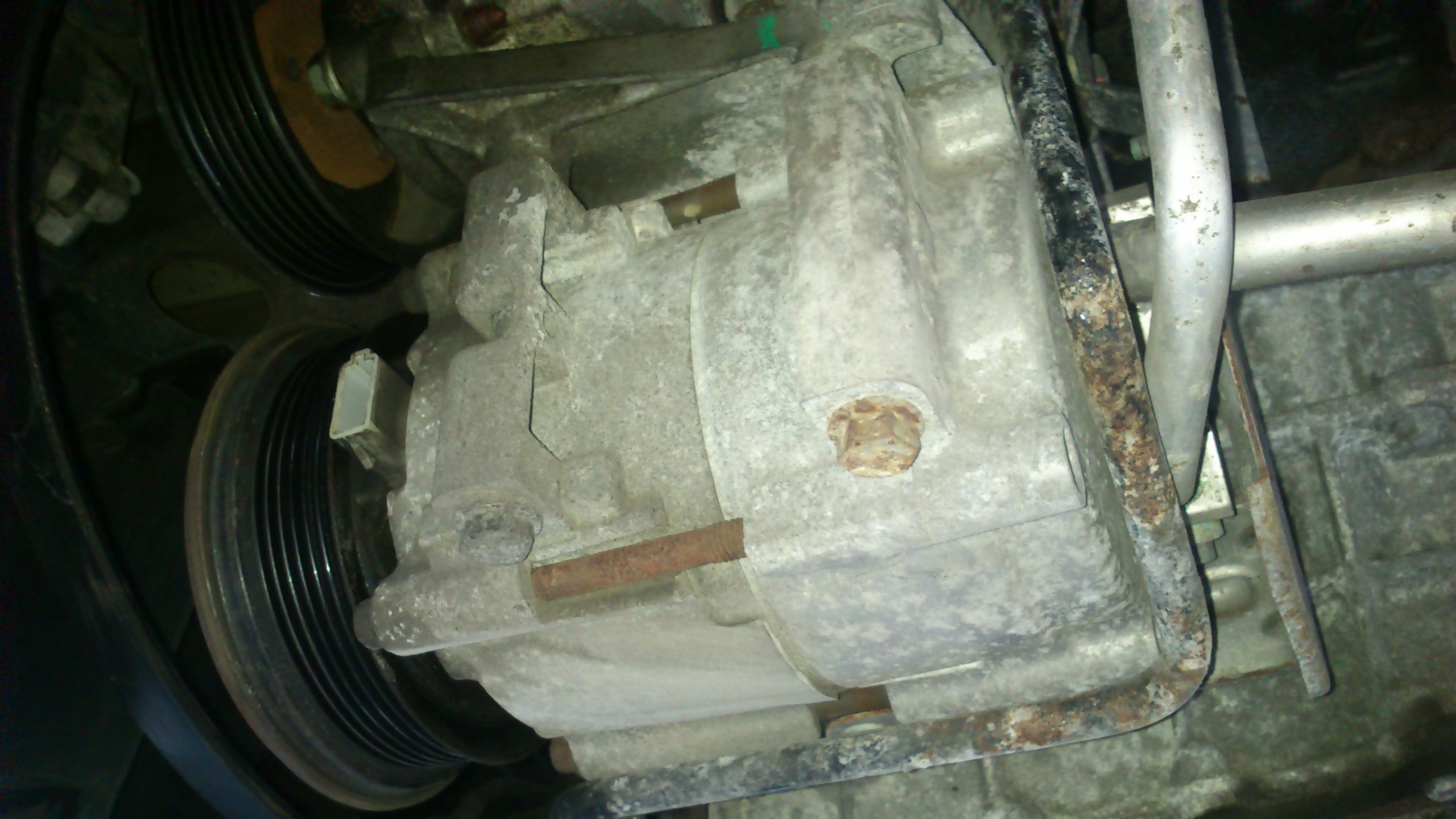

So da heute das Wetter besser war als gestern, habe ich mich mal drunter gelegt.
Eine Bezeichnung am Kompressor selbst habe ich nicht gefunden aber ich habe Fotos gemacht.
Dazu kommt noch das mir ein Aufkleber der Werkstatt aufgefallen ist der neben der Füllmengenangabe ist.
Laut dem haben die 1050g Kältemittel eingfüllt obwohl ich nur eine Einfachklima habe. heul.gif heul.gif heul.gif

Habe heute nochmal drunter geguckt und mit nem Spiegel nen Aufkleber gefunden.
Auf dem steht eine Teile-Nr. 97GW-19497BB.
Laut Suchmaschine gehöhrt die Nummer zu einem Delphi-Kompressor der kompatibel mit dem Nissens 89046 ist.
Das Kugellager ist wohl hin da es Geräusche gibt vom Kompressor obwohl der Stecker gezogen ist.
Kann jemand was über die Qualität des Nissens-Kompressor sagen?

Wenn der Kompressor Geräusche macht ohne den Stecker ist zuerst mal der Verdacht naheliegend das die Magnetkupplung einen weg hat. Ohne den Stecker dreht sich der Kompressor selbst nämlich noch gar nicht sondern nur die Riemenscheibe der Magnetkupplung.
Den Verdacht mit der Magnetkupplung hatte ich gestern auch wo ich den Keilrippenriemen runter hatte.
Habe an der Riemenscheibe gedreht und es hörte sich an als wenn Sand im Kugellager wäre (kratzendes Geräusch).
