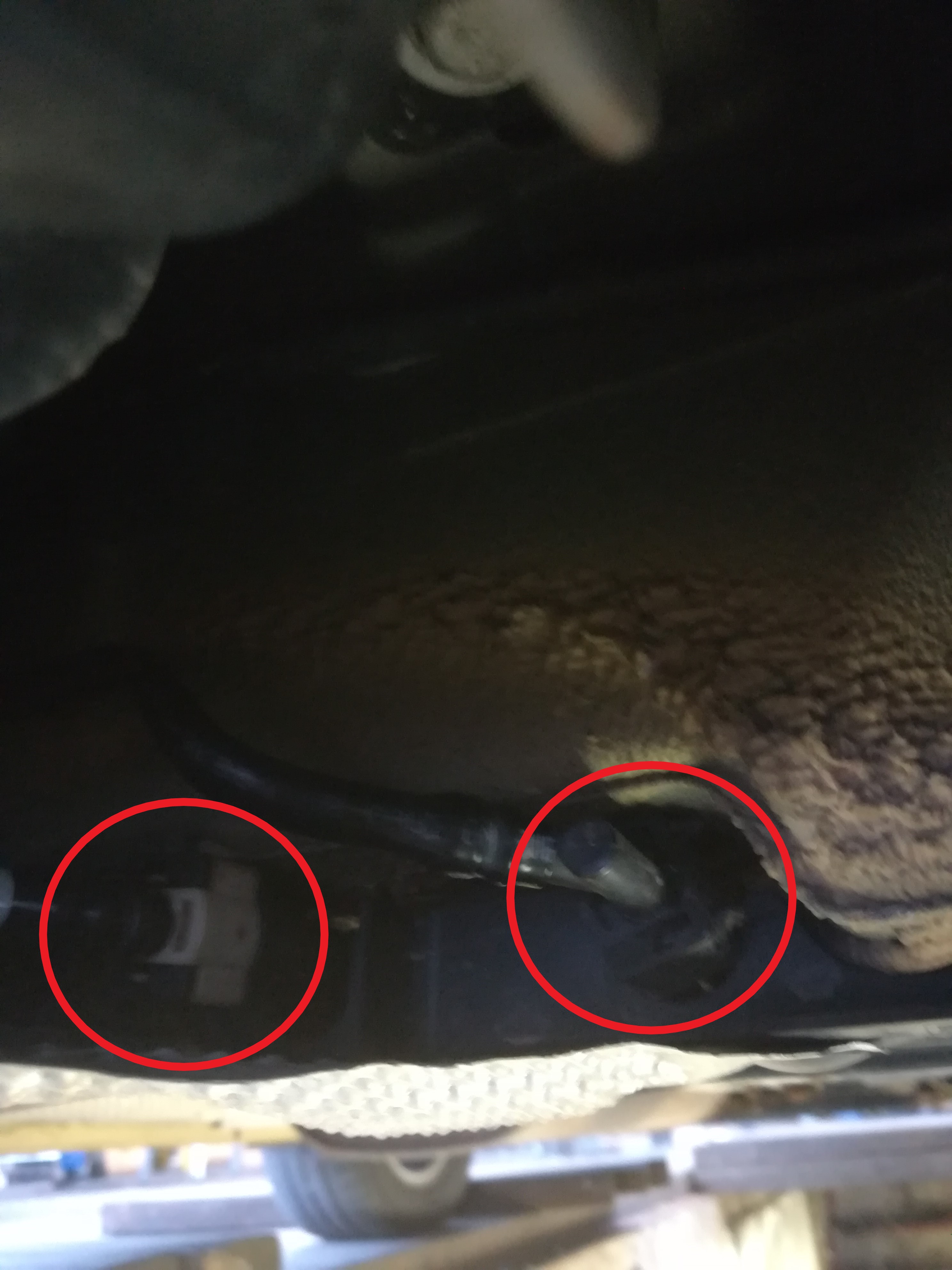

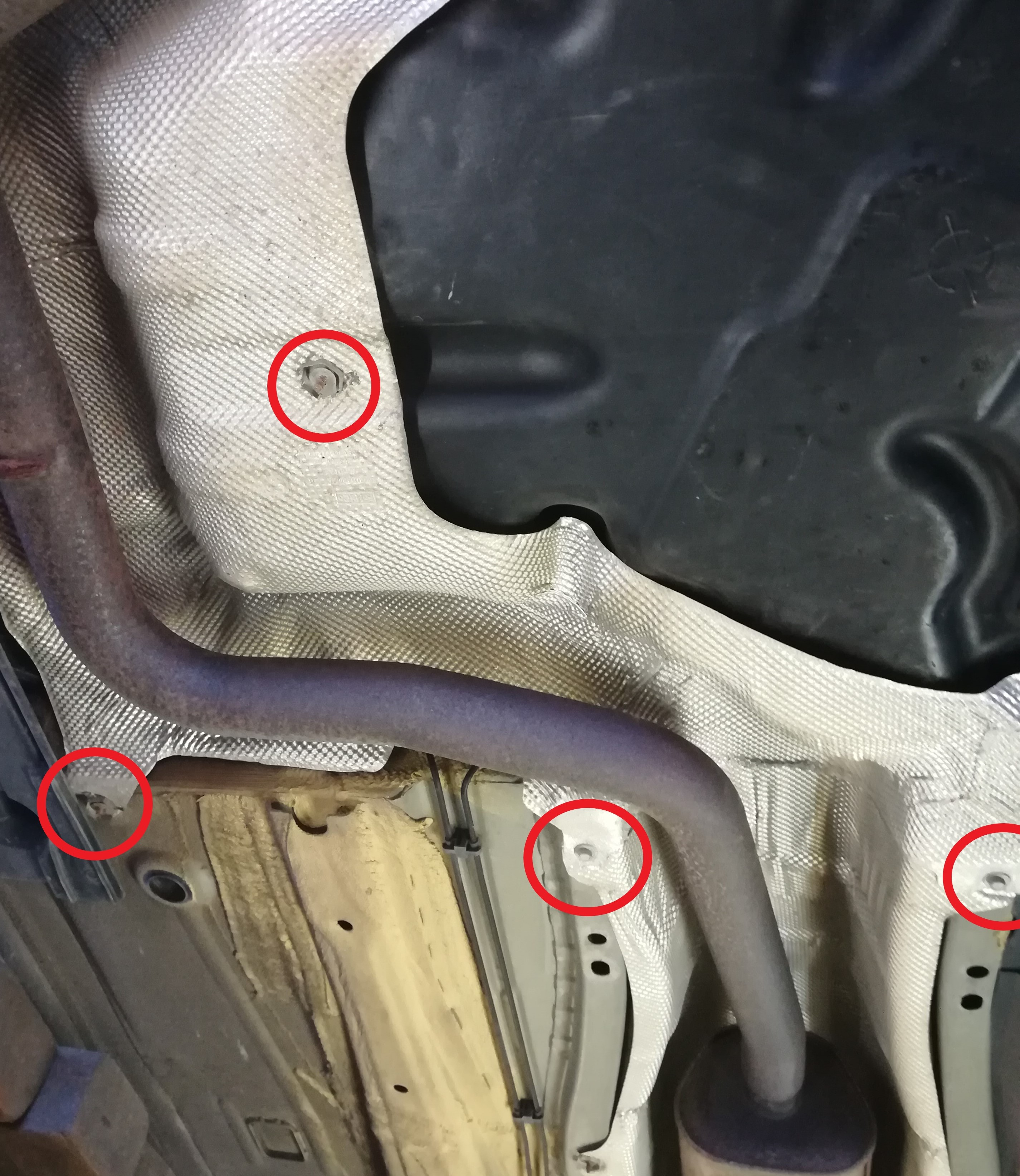

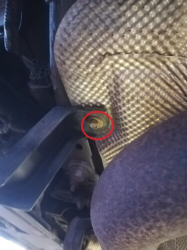

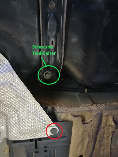

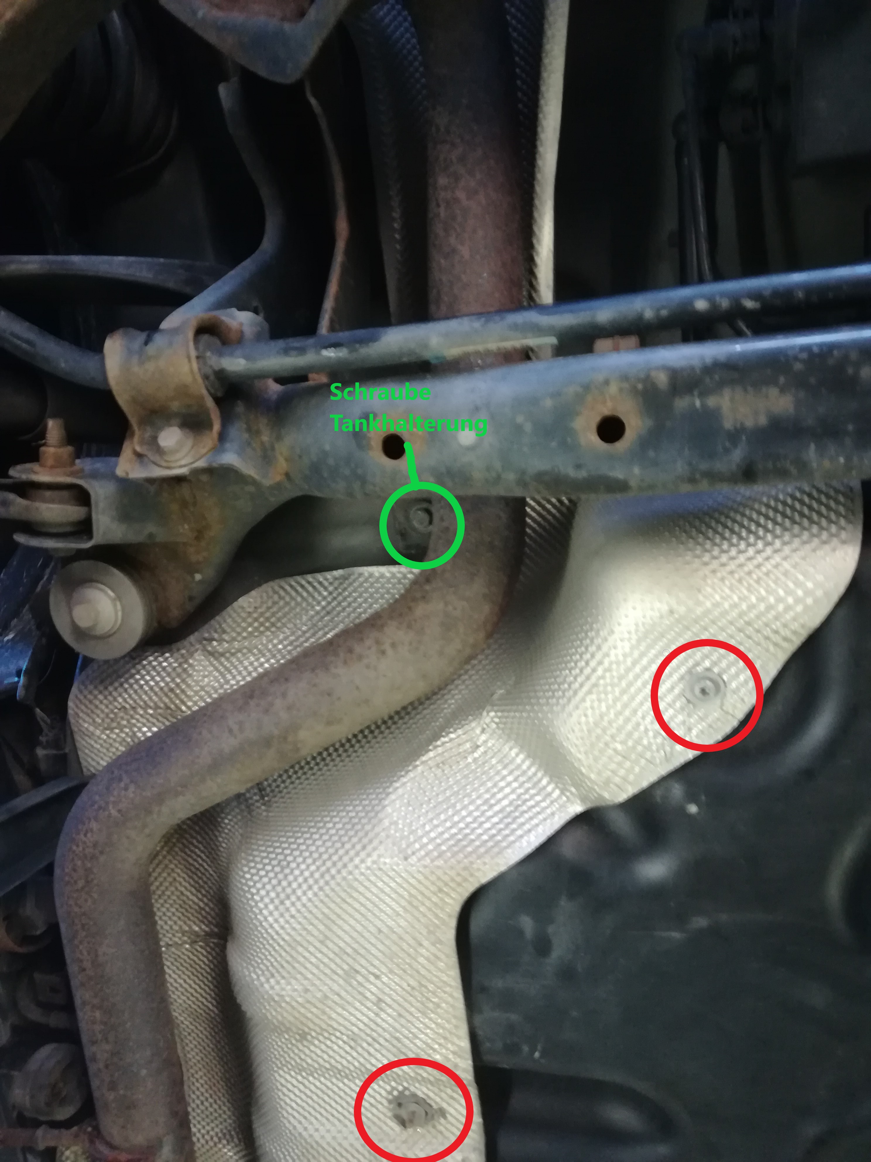

Als erstes den Auspuff von hinten bis vorne aus den Gummis hebeln, um mehr Freiheit zu bekommen, damit man besser das Hitzeschutzblech zwischen Tank und Auspuff entfernen kann.

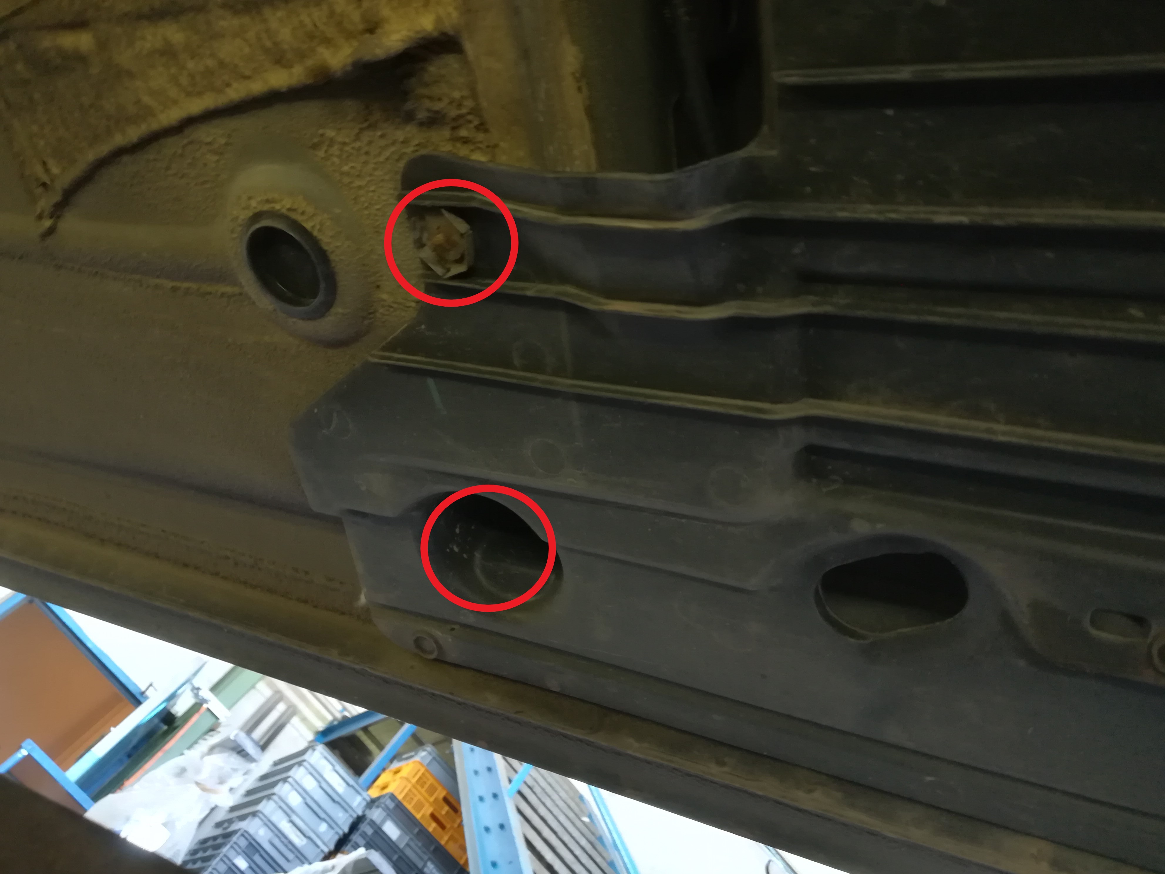

Nun muss noch die Plastikverkleidung am rechten Schweller innen entfernt werden.

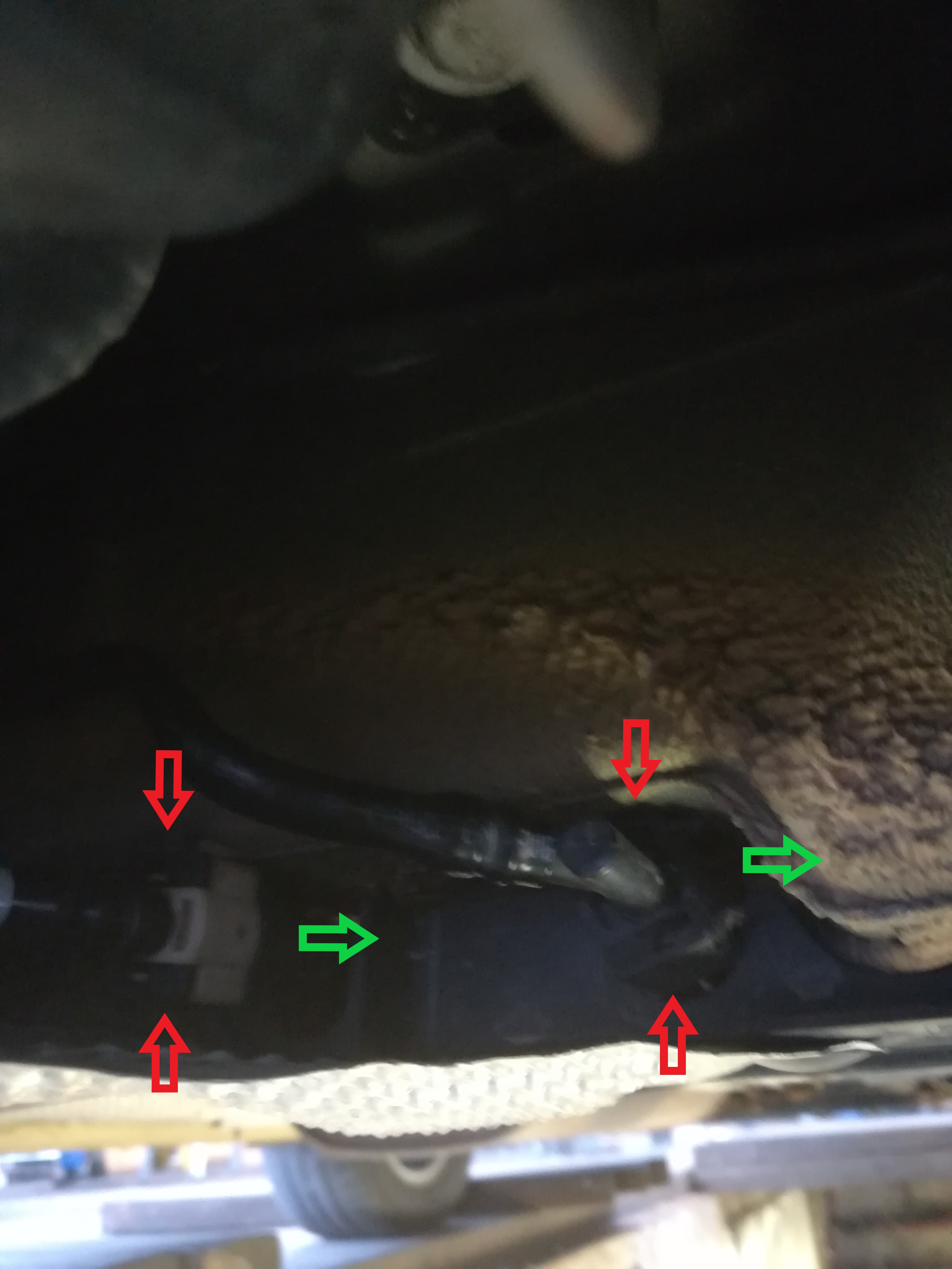

Nun den Stecker zur Kraftstoffpumpe ziehen.

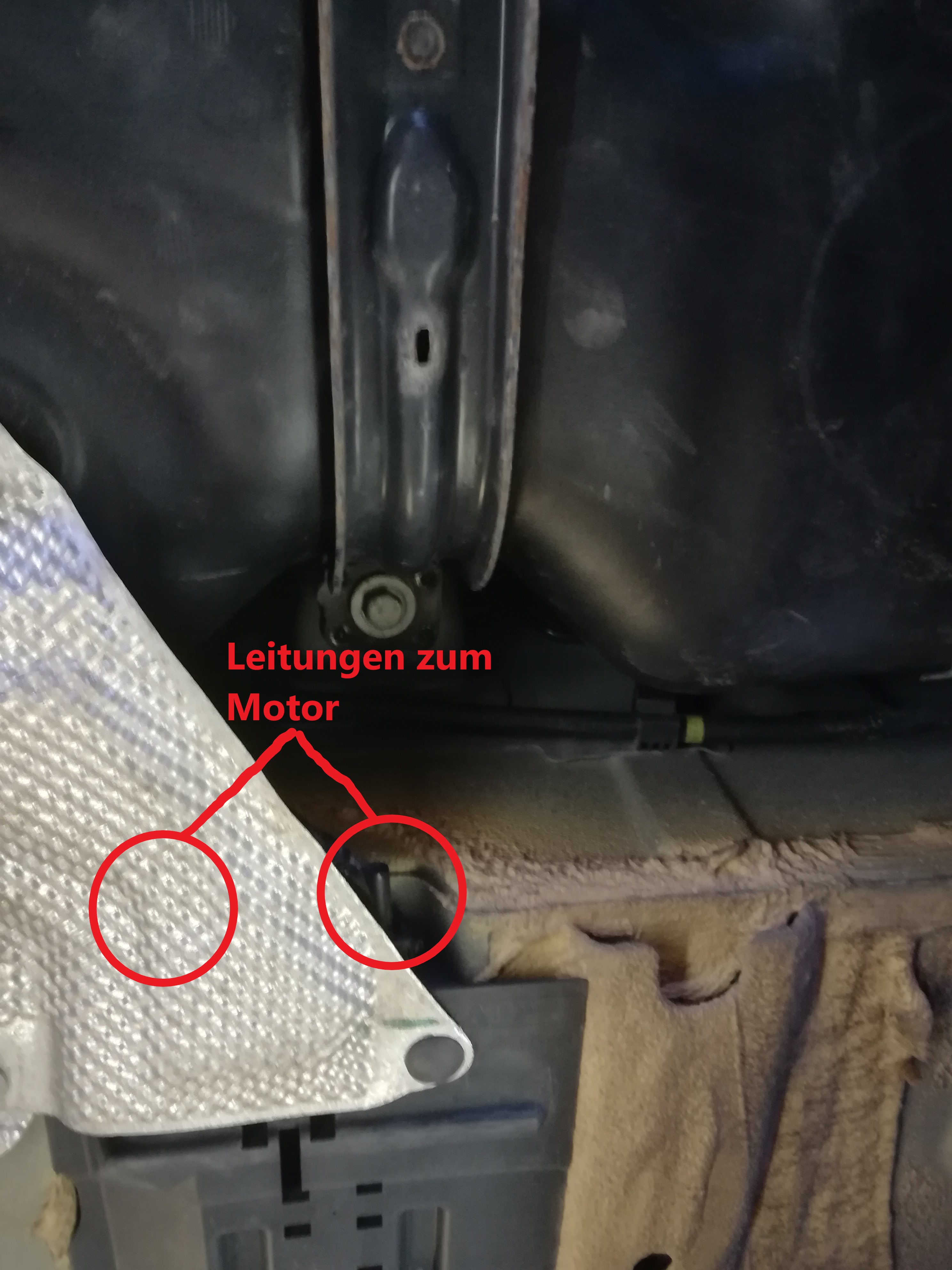

Jetzt die Verbindungen des Vor- und Rücklaufs vom Motor vor dem Tank lösen.
Achtung auf der Leitung mit der weißen Spange ist Druck drauf!!!

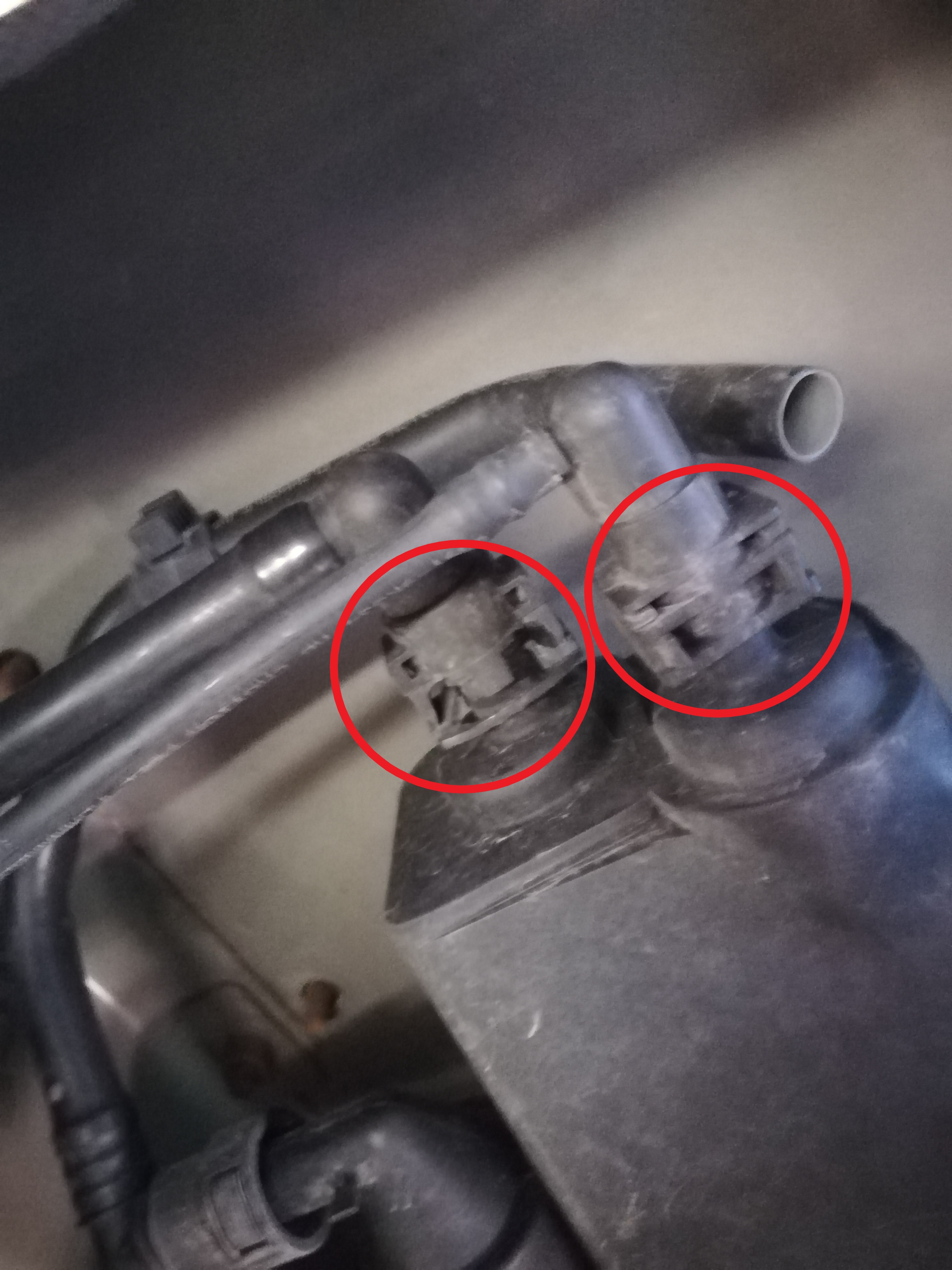

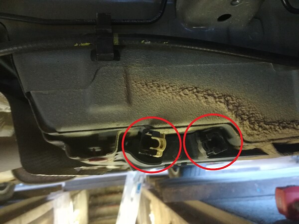

und noch die 2 Steckverbindungen an der Abgasentgiftung

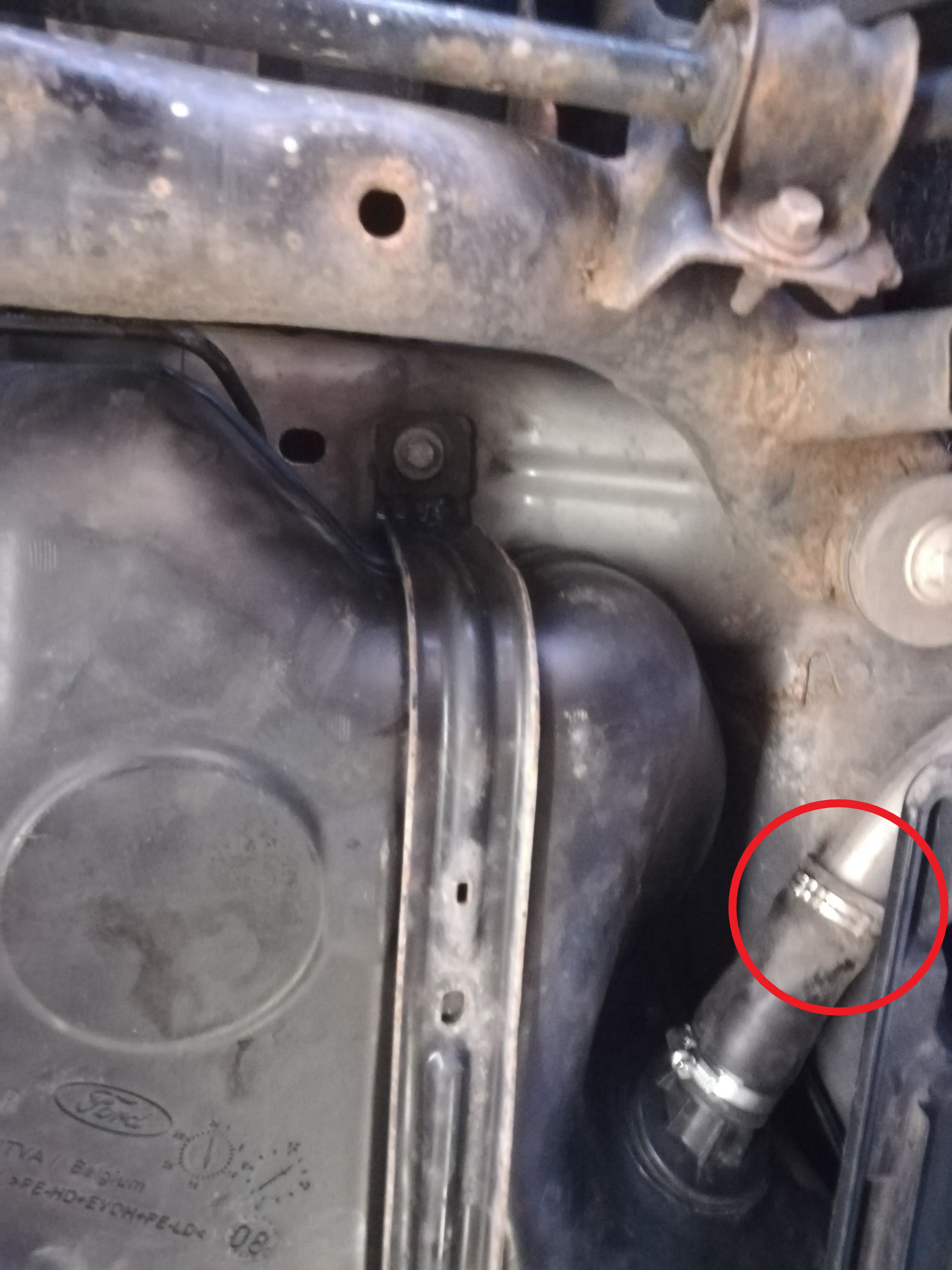

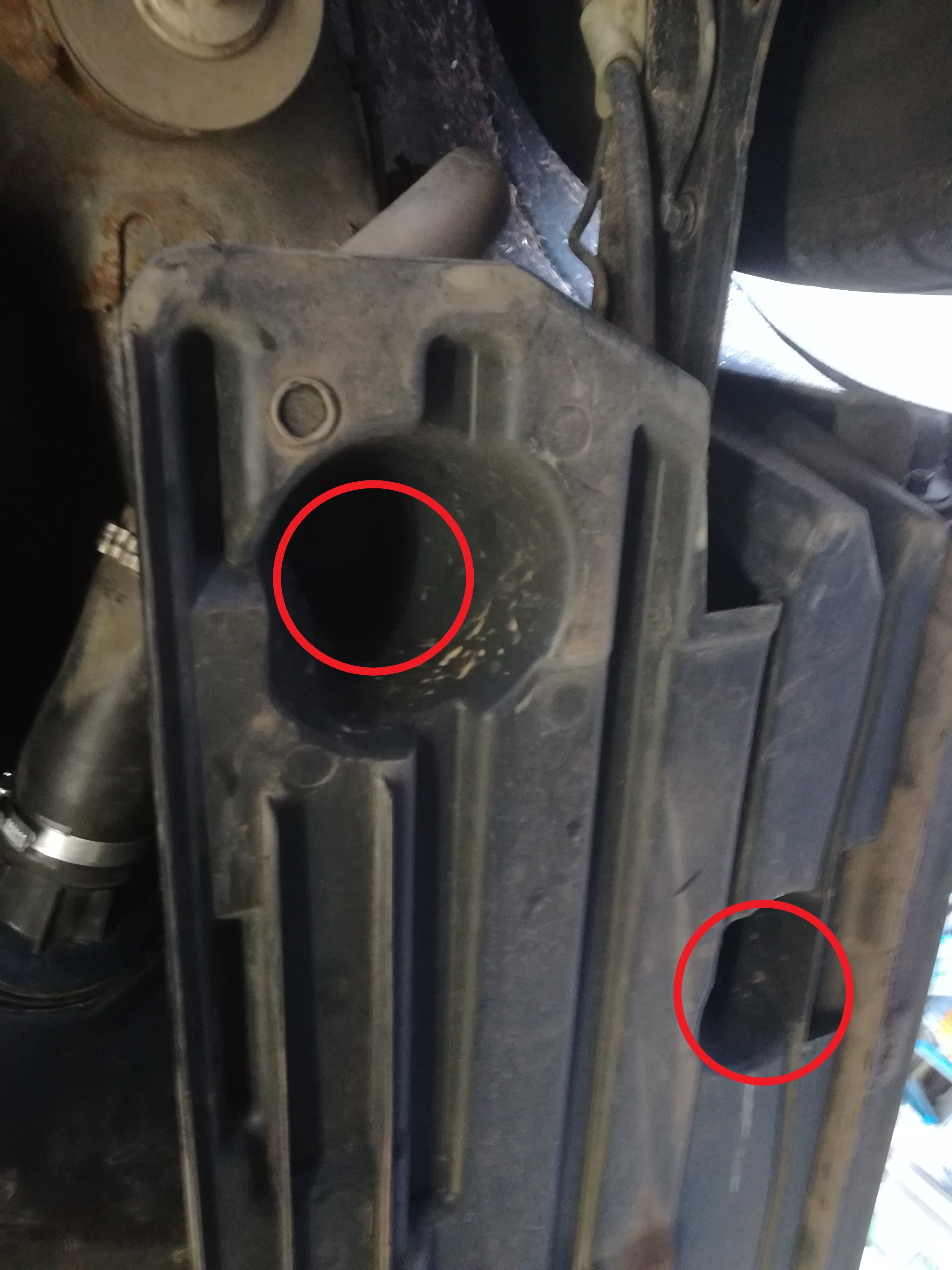

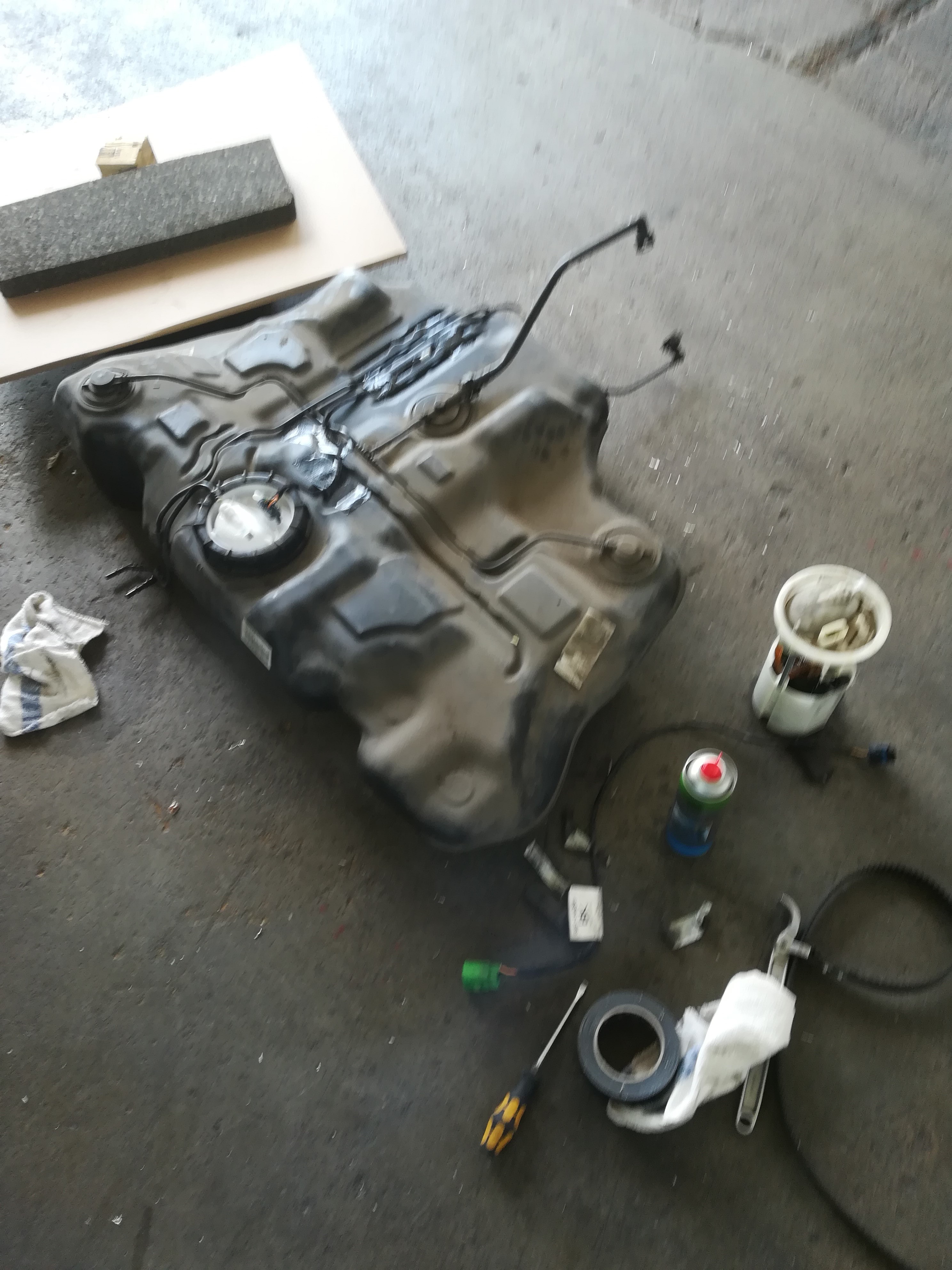

Jetzt den Schlauch am Befüllstutzen lösen nicht am Tank 8). Hier könnt ihr den Schlauch mit einer Schlauchklemmzange abklemmen. :-o Ich hab es anders versucht und das Loch am Tank mit der Hand zu gehalten. Was ich dann auch von der Hand bis im Schuh gemerkt habe
da war erst mal nix mit eine ![]()
Tipp am Rande: Den Tank so gut es geht leer fahren oder abpumpen. Bei mir waren noch ca. 20 Liter drin.
Nun die 4 Schrauben aus den 2 Haltebügeln entfernen und der Tank ist draußen.

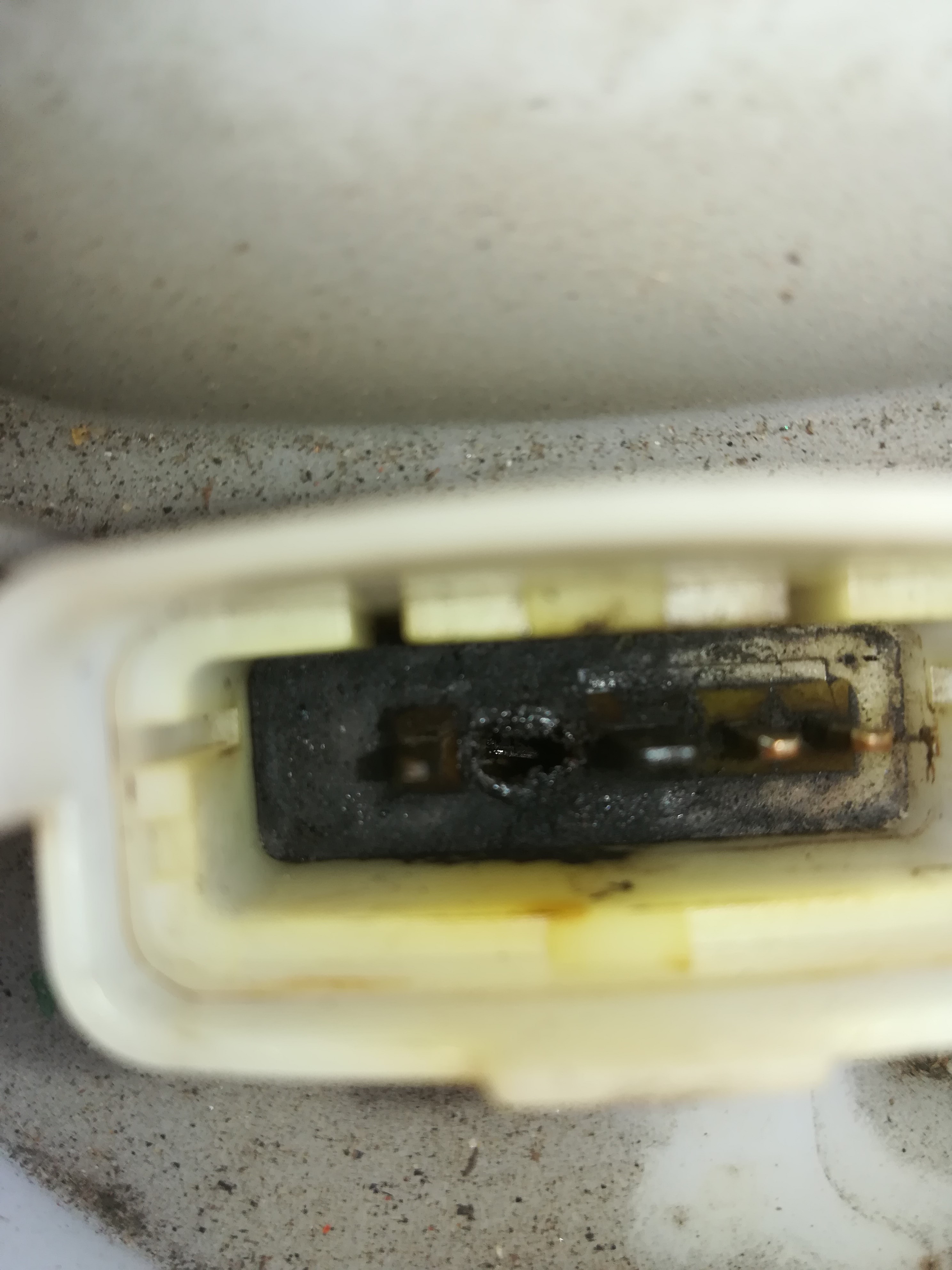

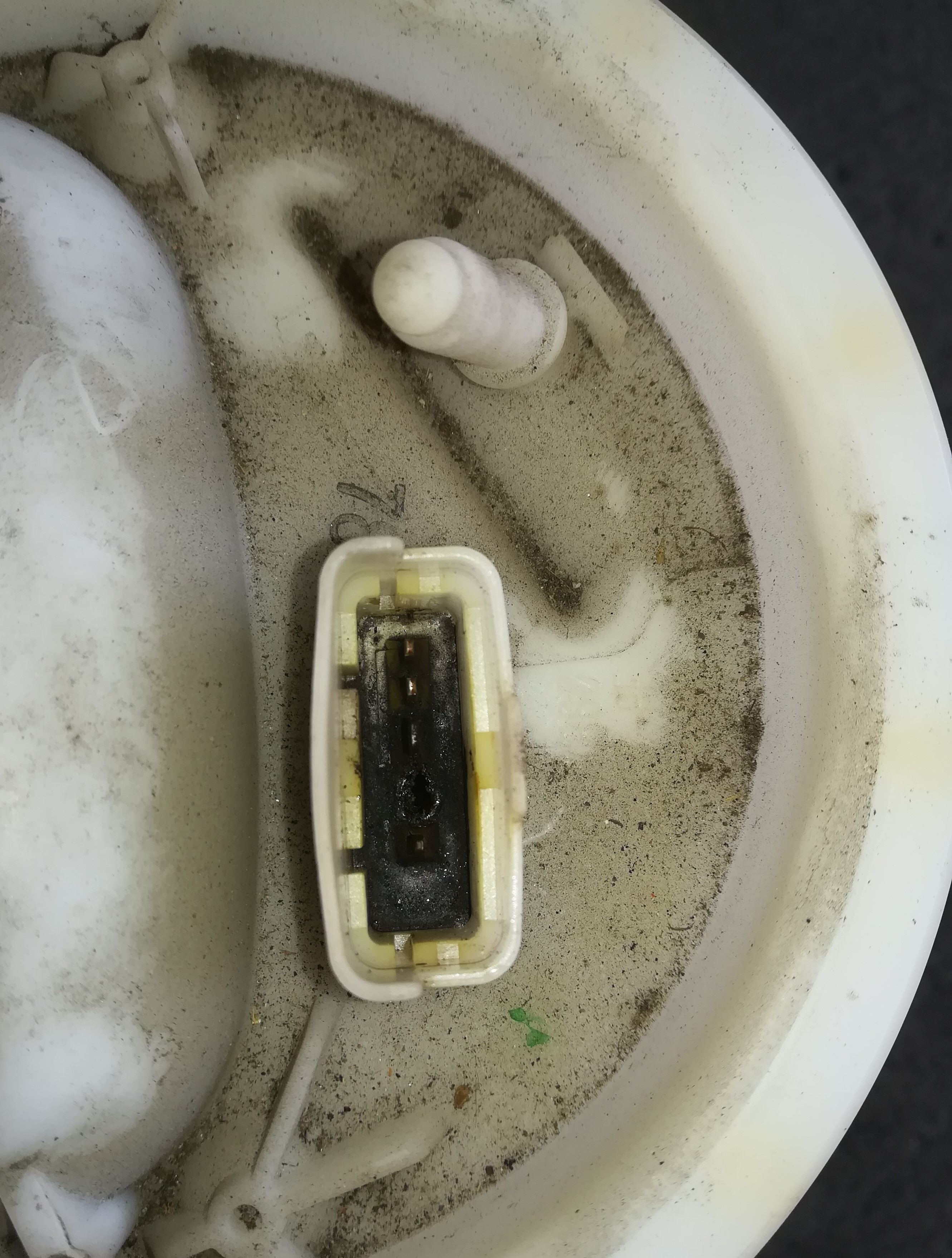

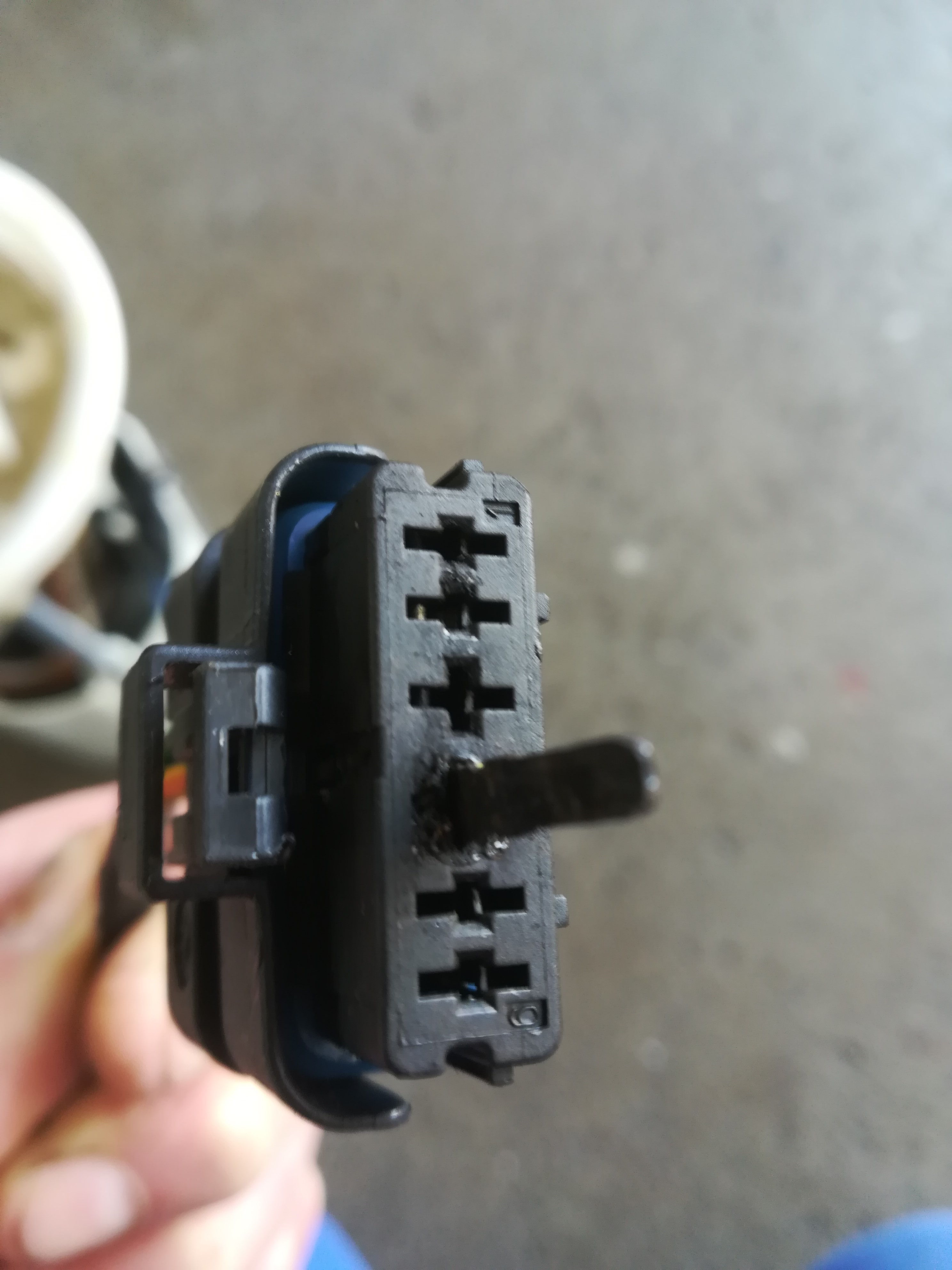

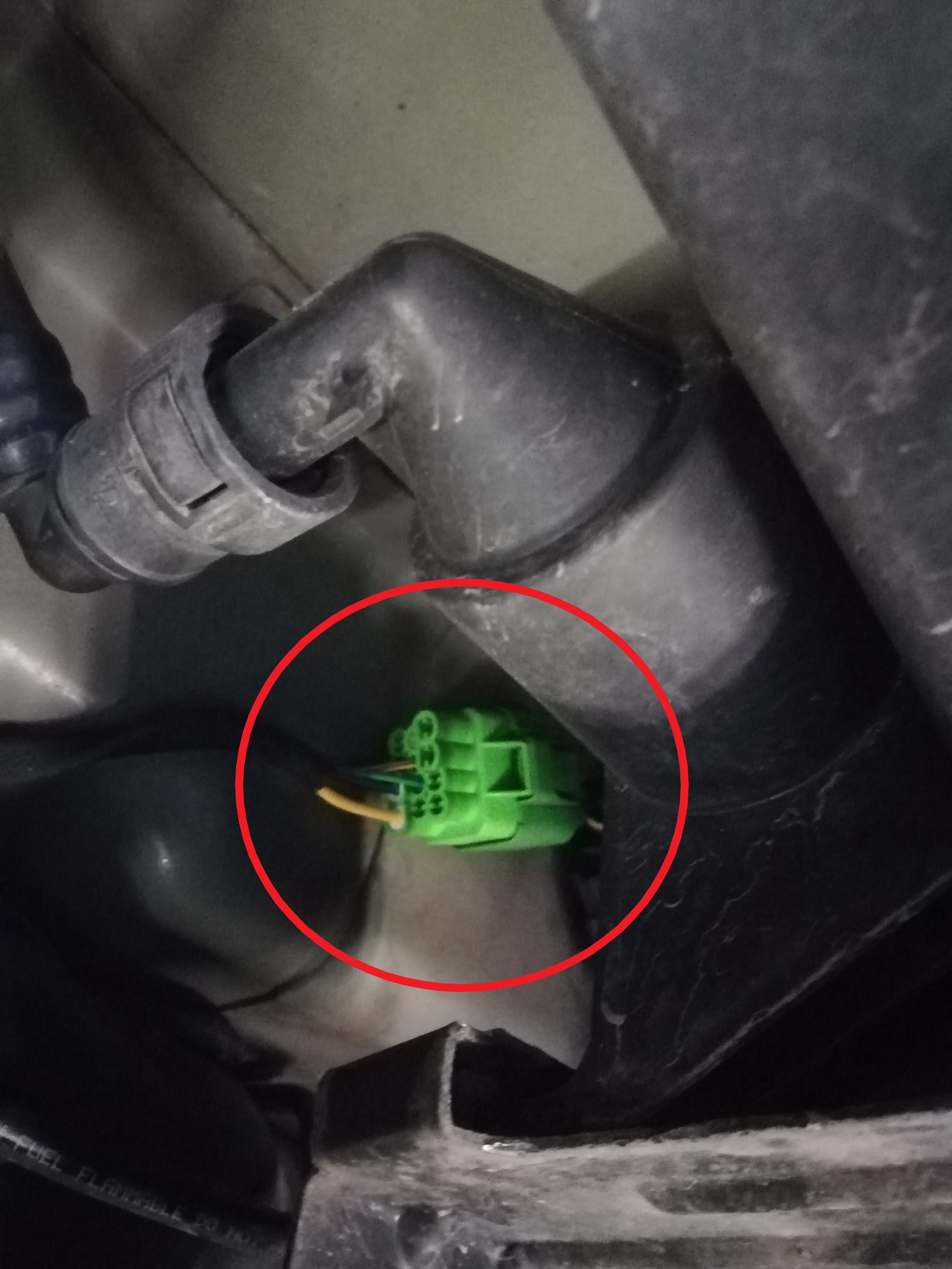

So und nun zu dem Problem. Ich denke Bilder sagen mehr als 1000 Worte. Und das konnte keine Werkstatt finden ![]()
Werde mich bei Gelegenheit mal mit der Pumpe beschäftigen und instand setzen. Es ist ja nur der Stecker kaputt ![]()
