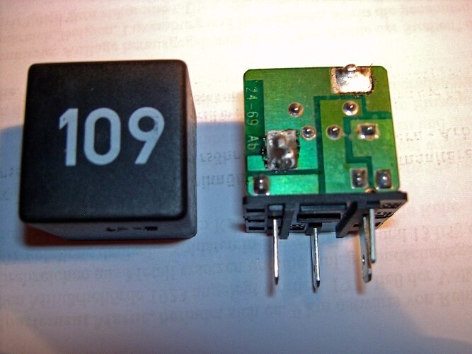

Hatte ja keine Ruhe und hab mal nachgeschaut :
BINGO !!!

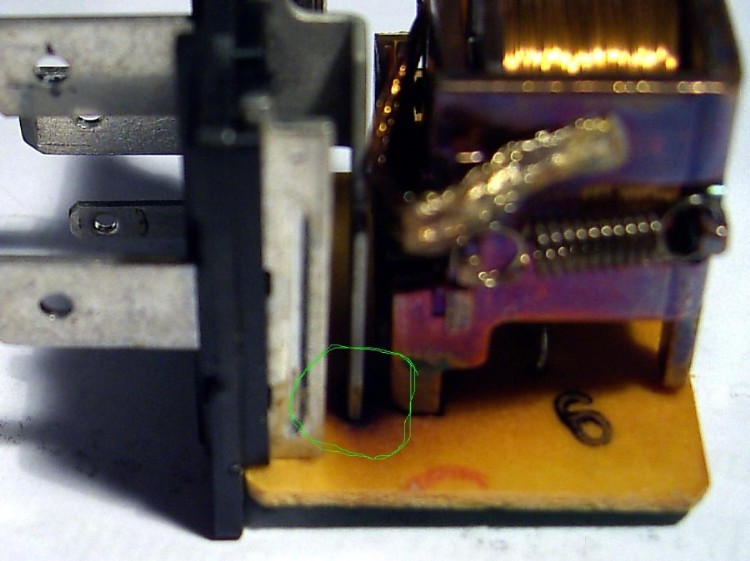

Man kann ganz gut die „Schmauchspuren“ am Kontakt Klemme 30 erkennen.

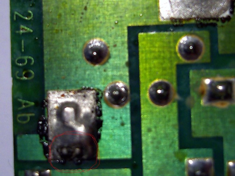

Und die kalte Lötstelle auf der Leiterbahn sollte natürlich auch nicht fehlen :cry:
Ein richtiger Klassiker also – hätte nicht gedacht, dass man dieses besch… Relais so lange verwertet. Mein :ford: ist EZ01/98. Hatte es früher schon mal prophylaktisch an meinem Passat 35i, 1Z Motorisierung, Ez 08/95 getauscht und jetzt hats mich doch im wahrsten Sinne des Wortes k a l t erwischt. :frowning:
Na wenigstens ist das Thema Startproblem jetzt wohl erledigt…
