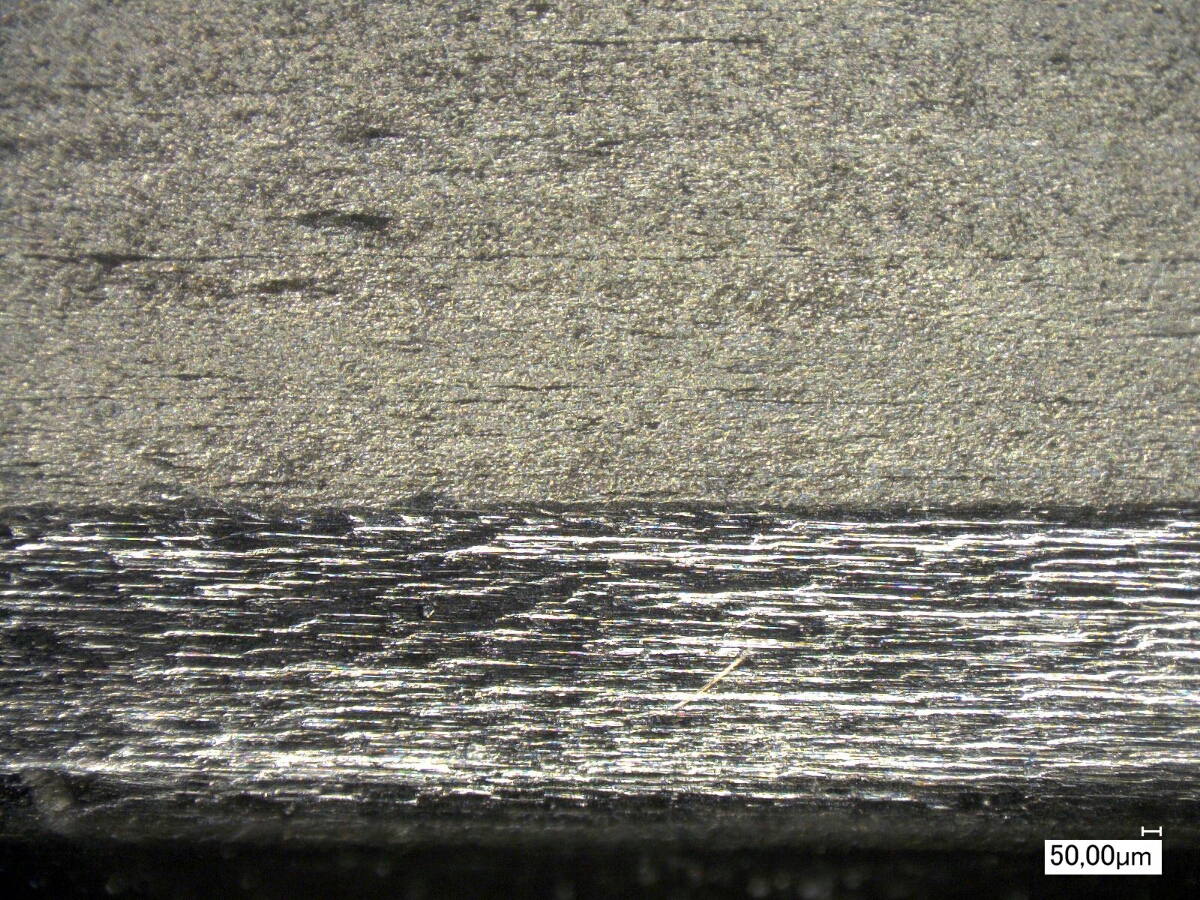

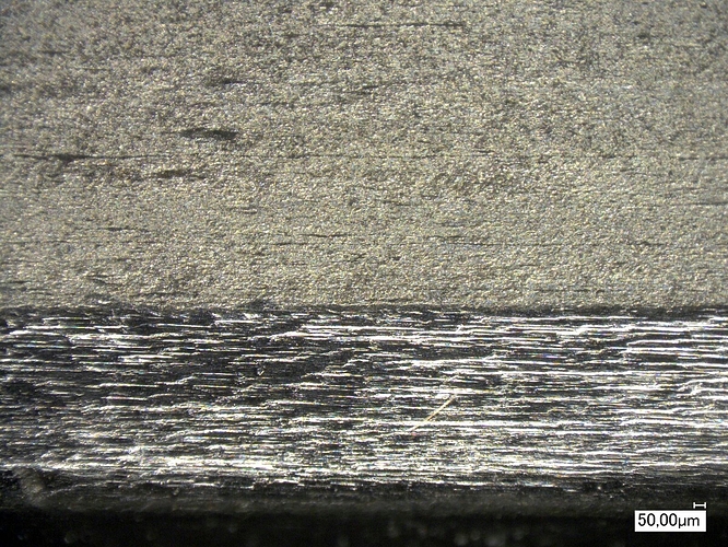

Nach weiteren 90 tkm wurde der Mitnehmer erneut gewechselt.
Erfreulicherweise ist kaum Verschleiß feststellbar.
Auf der Antriebsseite habe ich Materialabtrag von 0,015-0,025mm festgestellt, das ist als erhöhte Rauhigkeit sichtbar.
Verschleißbild entspricht weitgehend dem oberen Bild.
