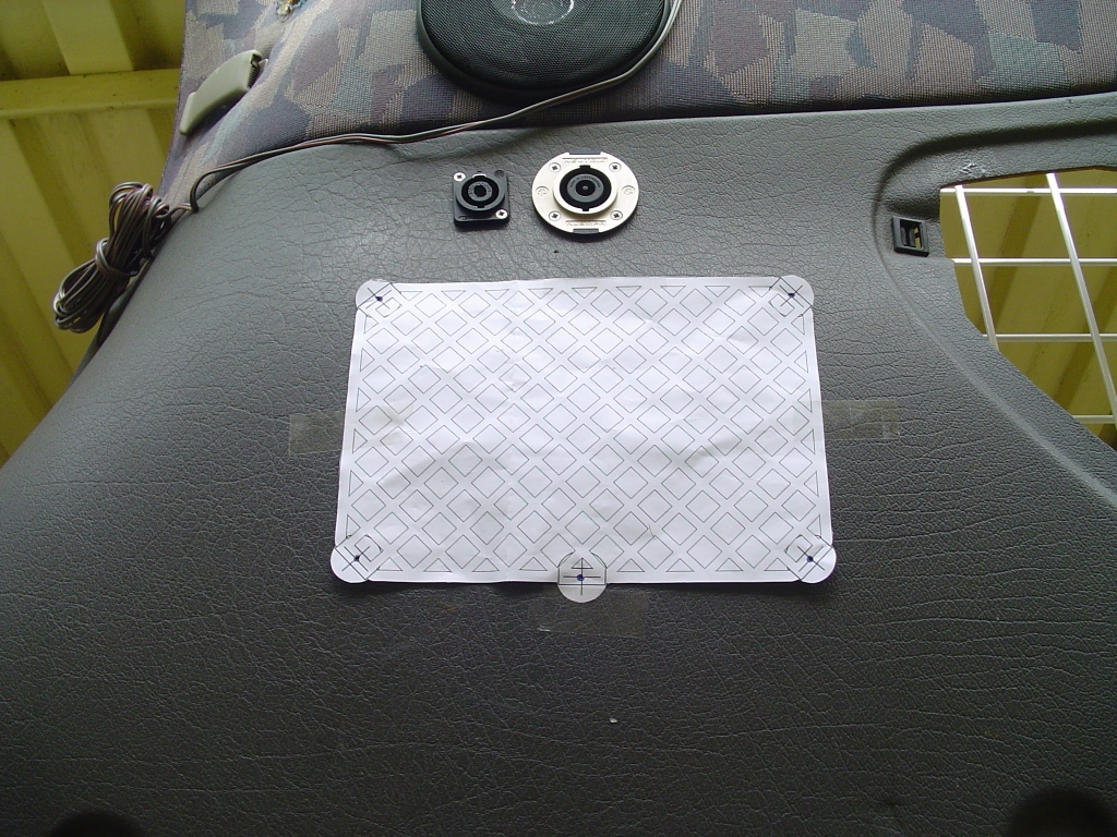

Zuerst habe ich die mitgelieferte Schablone ausgeschnitten, die angezeigten Mittelpunkte der Bohrungen durchstoßen und dann die Schablone fixiert.
Dann durch die Löcher 5 Punkte mit einem CD Stift gemacht.

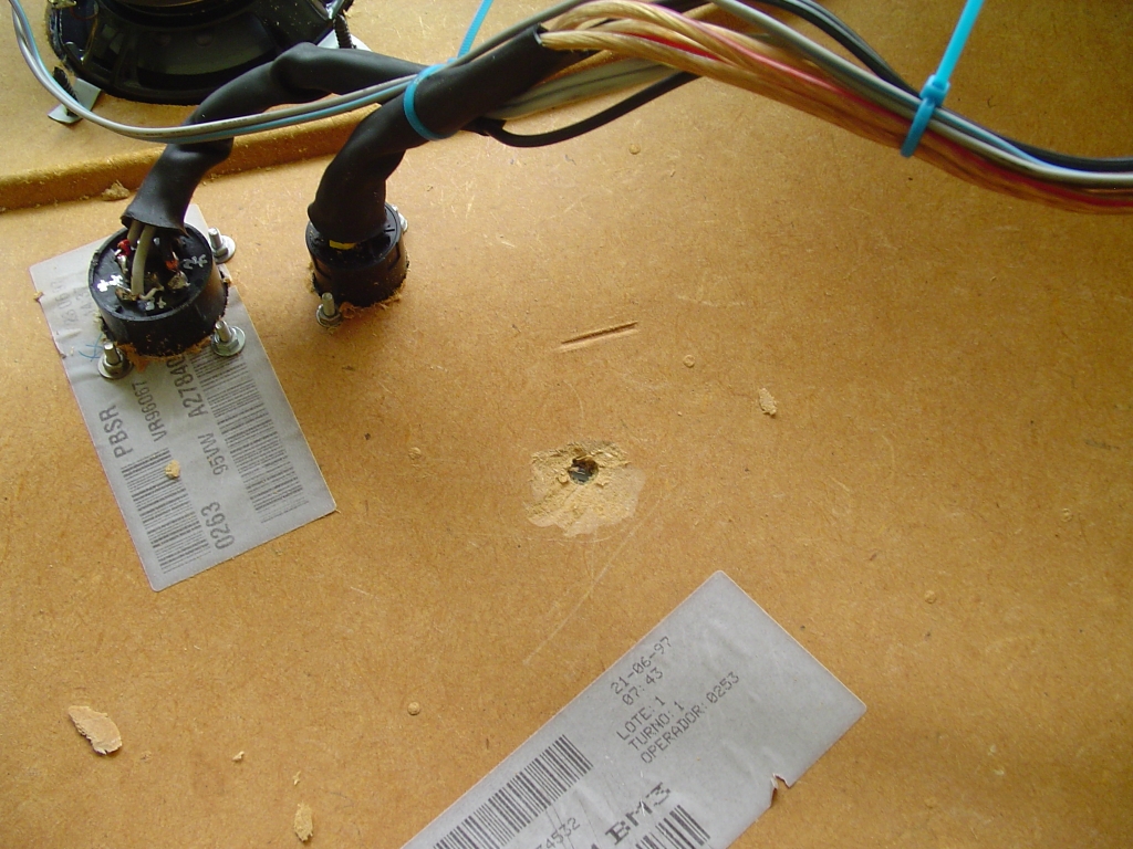

Dann die Löcher zuerst vorgebohrt mit 5mm und dann mit 7mm, kleiner geht nicht, die Teppichschrauben passen sonst nicht rein.

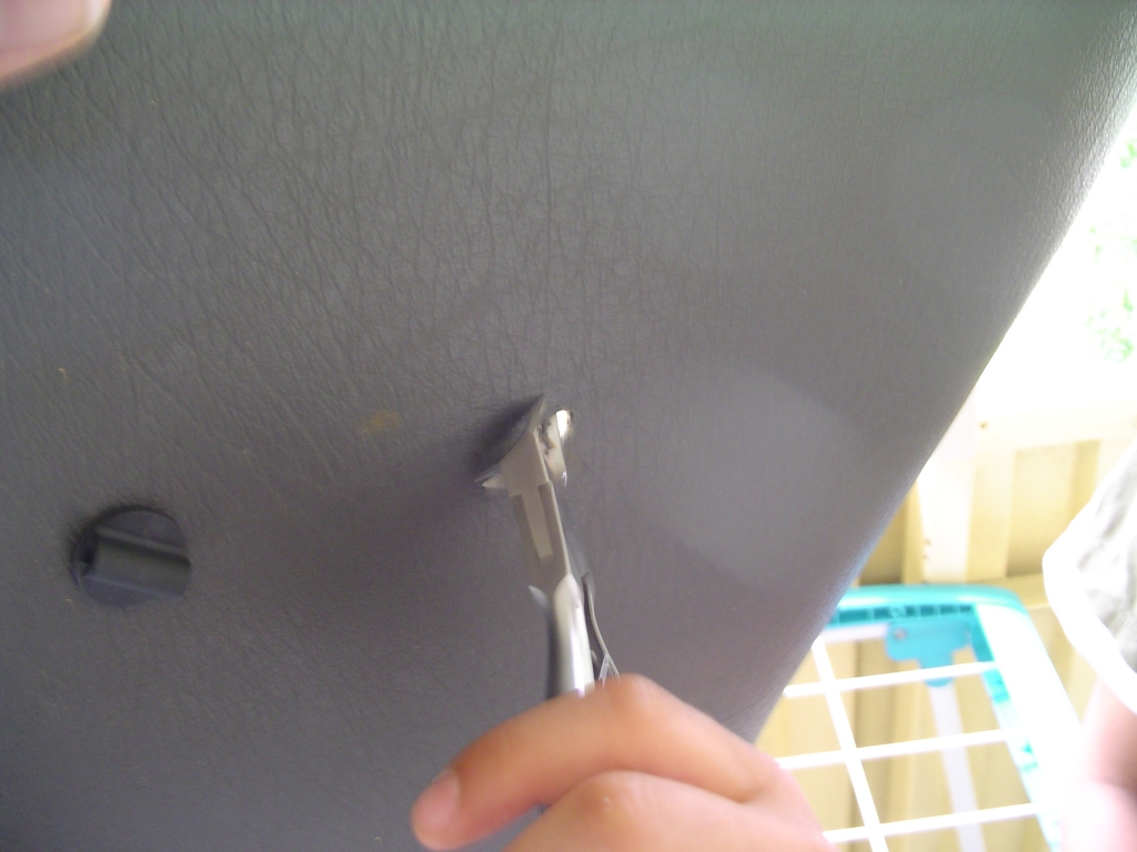

Als nächstes habe ich mit einem Nagelklipser, die Lederimitation nach geschnitten.

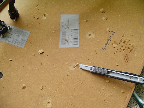

Da sich die Teppichschrauben nur sehr schwer eindrehen lassen, muss man von hinten mit einem Cuttermesser nachhelfen, dabei muss nur ein wenig Material abgetragen werden. Es reicht, wenn nur der halbe Umfang dünner geschnitten wird damit die Schraube sich eindrehen lässt.

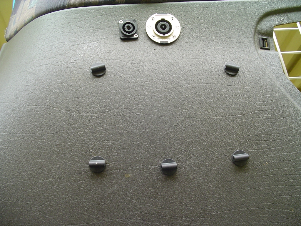

Das Einschrauben erfordert ein wenig Kraft, aber sollte funktionieren ![]()
Zusätzlich habe ich die Schrauben noch mit der Klebepistole von Hinten fixiert.

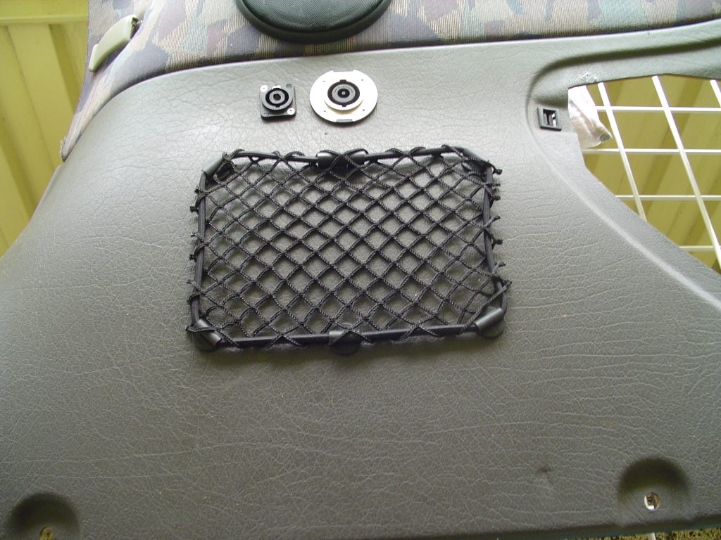

Netz einklipsen und fertig. ![]()
