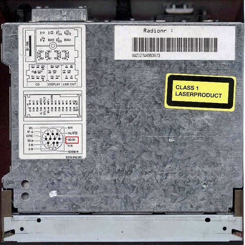

Auch wenn dies ein alter Beitrag ist, so würde ich ihn doch gerne fortführen, da man mit der Suchfunktion doch wieder hier landet. Vielleicht ist es für andere ja noch hilfreich.
Kurz gesagt: Ja, es geht problemlos.
Man muss tatsächlich nur den Pin 7 des runden Steckers mit dem Rückfahrsignal (Pin 17 des 26-pol. Stekers vom MFD) verbinden und das Navi schaltet von alleine um, wenn der Rückwärtsgang eingelegt wird. Das Ganze funktioniert aber nur mit MFD C und D (und auch G ?). A und B haben diese Umschaltfunktion noch nicht und können sie leider auch nicht per Update erlernen.
Auch scheint sich die Video-Funktion nicht beim Rückwärtsfahren auszuschalten - zumindest nicht bei den Geschwindigkeiten bis zu denen ich mich traue rückwärts zu fahren. Zum Einparken reicht es allemal.
