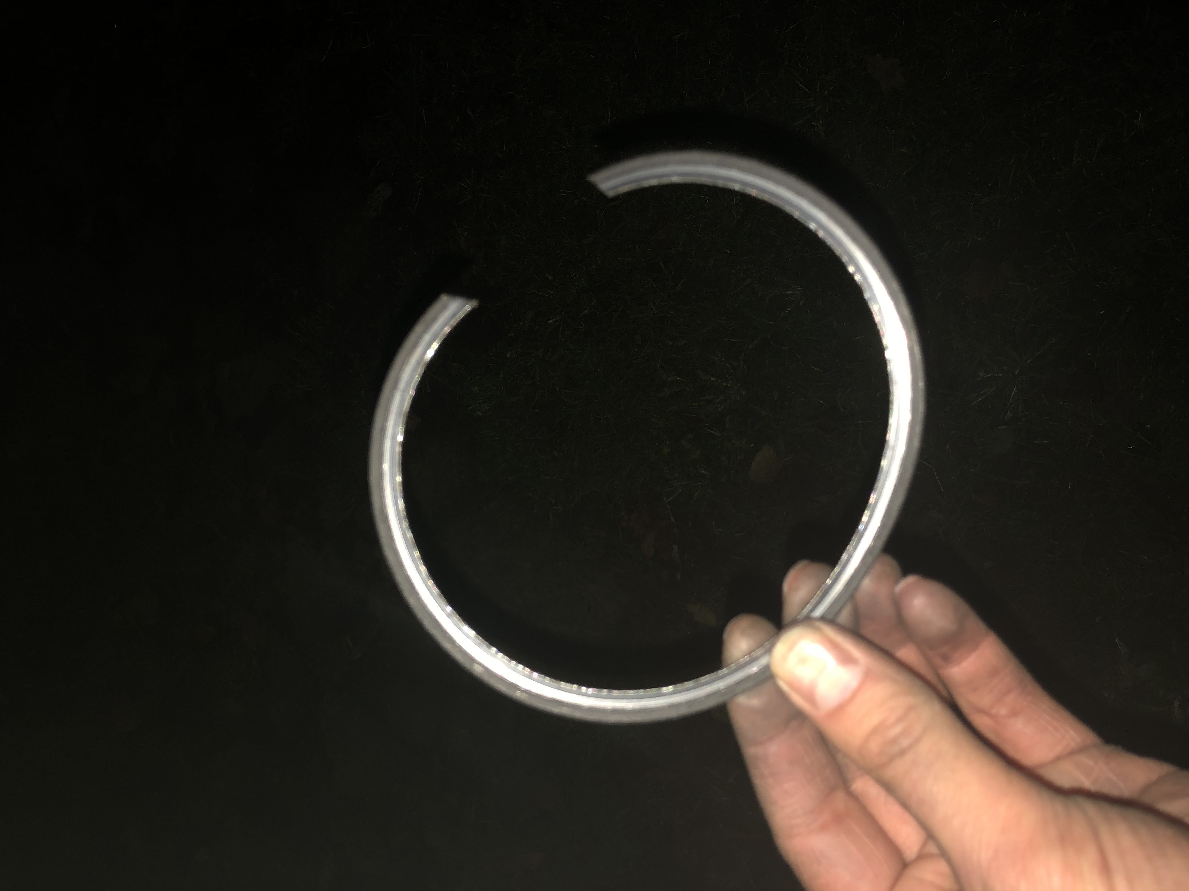

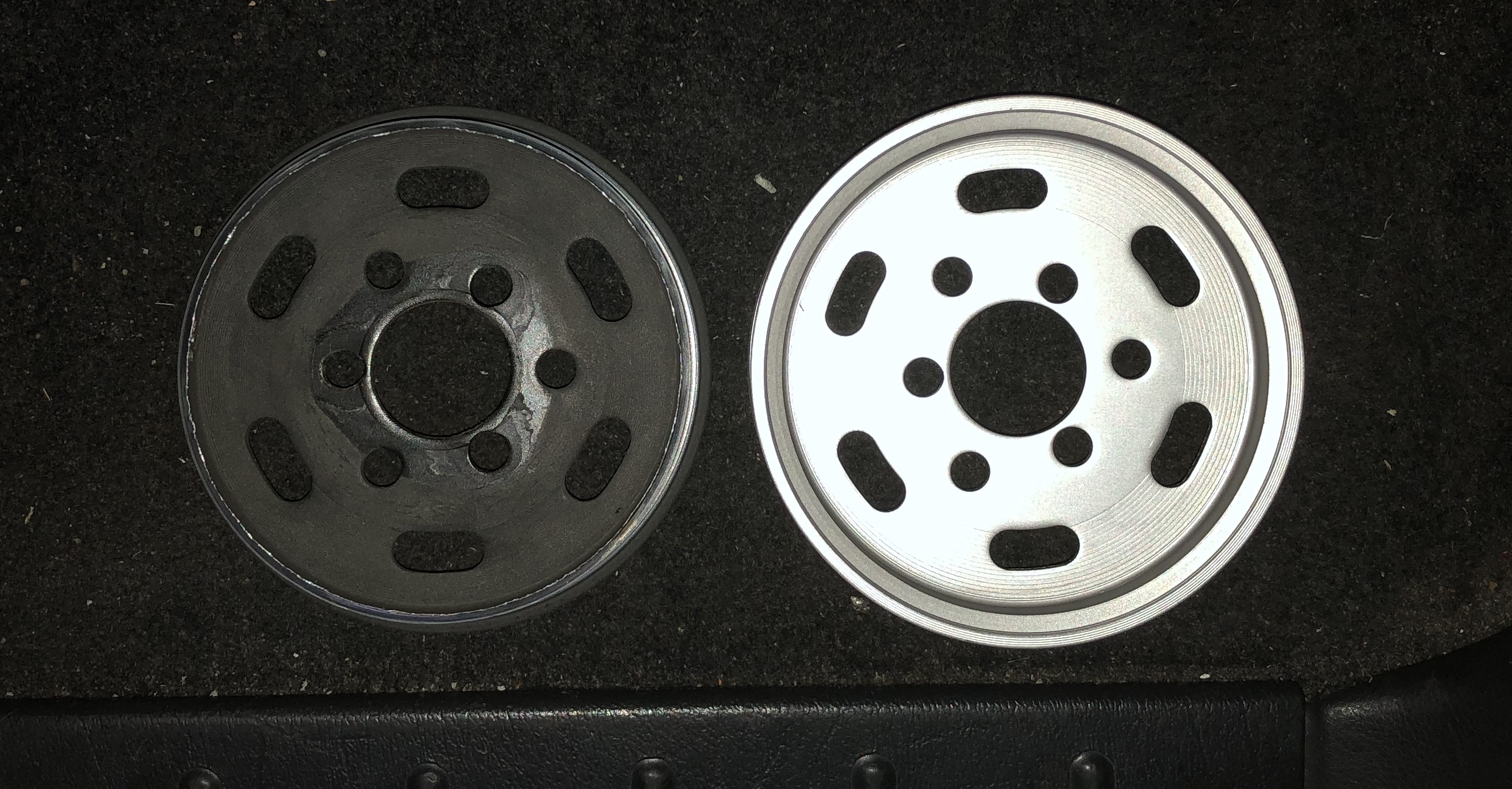

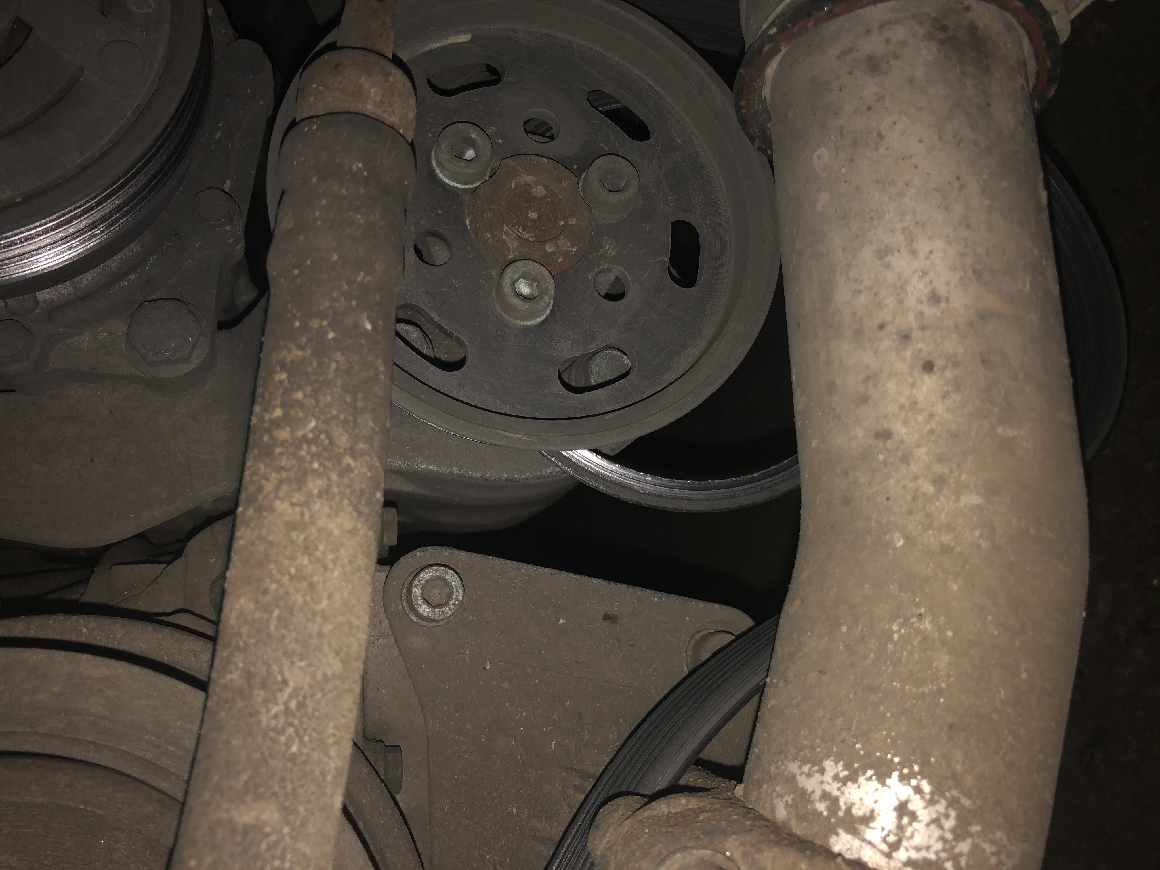

Das Problem ist erkannt und provisorisch repariert. :wink:
Von der Riemenscheibe der Servopumpe hat sich die linke Führung verabschiedet. Diese tanzte am Rest der Riemenscheibe und klimperte so laut herum.
Ich habe diese Führung nun erstmal durchtrennt und rausgenommen -> nun ist es wieder herrlich ruhig. Ich werde die RIemenscheibe und auch den Riemen (weil der an der Stelle nun ganz leicht angefranst ist) zeitnah erneuern, erstmal sollte wohl nichts dagegen sprechen, so zu fahren. Der Riementrieb läuft absolut ruhig, siehe Video (es wird die defekte Seite gezeigt):

Der Poly-V-Riemen = Keilrippenriemen wird doch durch seine Rippen auf der Scheibe gehalten, oder?
Ob man da überhaubt tauschen sollte? Könnte ewig halten.
Aber wodurch wurde der Rand abgeschrubbelt?
War der Keilrippenriemen vielleicht um eine Rippe seitlich versetzt aufgesetzt worden?

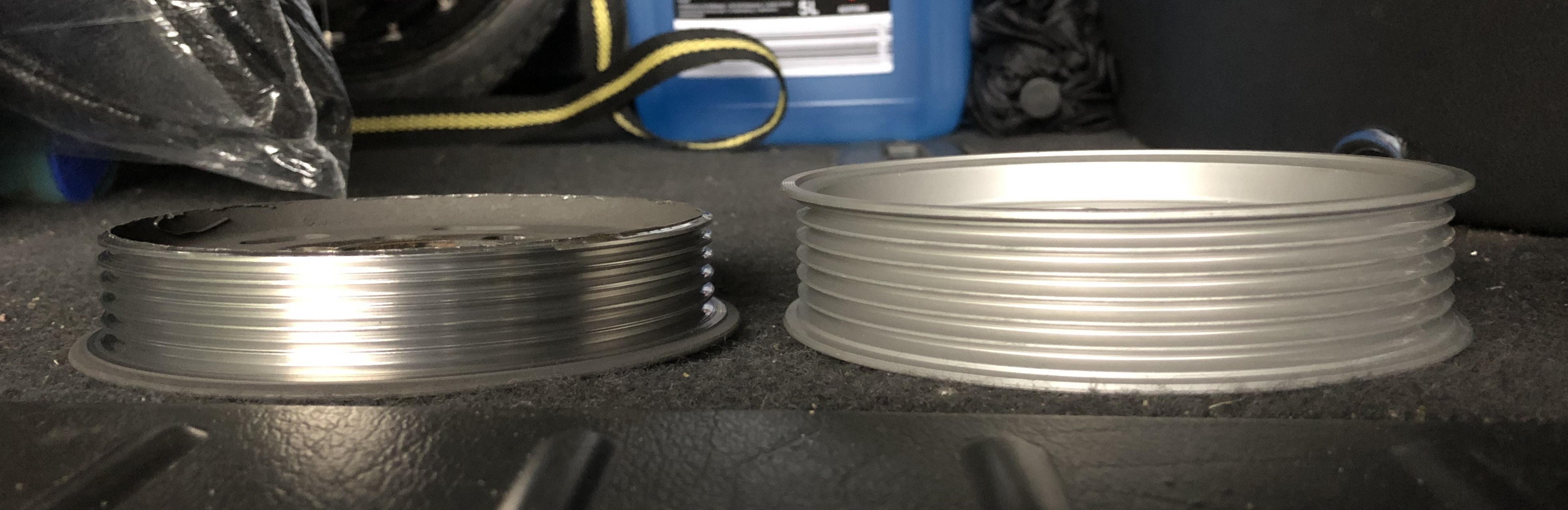

Guten Abend,
Samstag habe ich Riemenscheibe mit Schrauben und den Flachrippenriemen erneuert. Der sah eigentlich noch sehr gut aus, war nur an manchen Stellen leicht angefranst durch das abgelöste Teil der Riemenscheibe. Egal - nun liegt er als Reserve in meiner „Notfallkiste“ im Kofferraum. :wink: Alles neu und heile fühlt sich doch besser an.
Kostenpunkt alles original von VW ca. 70€ inkl. Mitarbeiterrabatt über meinen Bruder.

Auf den Bildern sieht das alte Teil aus als wäre es mal „geeiert“
Woran machst du das fest? Ich konnte nie ein Eiern feststellen. Auch nachdem ich den abgetrennten Ring ganz entfernte lief das Teil astrein. Da war absolut nichts zu sehen… Auch das neue eierte nicht.
Schaut man sich den Ring an, bekommt man eher den Eindruck, dass die Riemenscheibe nicht aus einem Teil hergestellt wird und dass sich die Befestigung zwischen Scheibe und Ring einfach gelöst hat. Wegen z.B. schlechter Qualität. Wobei ich nicht weiß, ob man bei einem Defekt nach 342.000km von schlechter Qualität sprechen kann - auch wenn solche Schäden sicher sehr selten sind.
