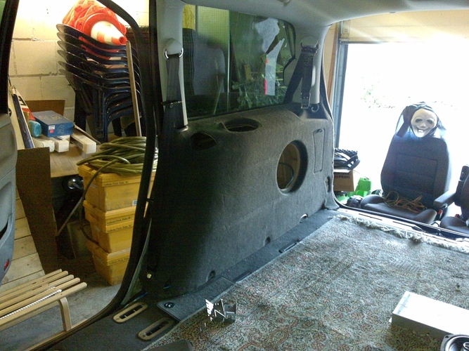

War ab 13uhr im Emsland - um diesem Baby ne Behausung Anfertigen zu lassen:
Alle weiteren Bilder versuche ich gleich Hochzuladen.
Gruß Marco
So,
dann will ich doch mal versuchen Euch irgendwie die Bilder von dem Bau des Seiten Teils zu zeigen.
Es ist sehr weit fertig geworden.
Allerding war dann gegen 2uhr Nachts der Accu leer und ich fuhr erstmal nach hause.
Das Seitenteil wird diese Woche fertig gemacht.
Und dann geht es weiter.

Hi Marco,
sieht ja schon fein aus :smiley:
Bin aber auch gespannt wie du den Anschluß an die ausgeschnittene Verkleidung hinbekommst. Überziehst du alles mit Kunstleder?
Noch ne Frage zum Sub - wie schließt du den denn an? Nachdem du in dieser „Holzbox“ keinen Anschluss eingebaut hast, nehme ich an du baust ihn verkehrt ein!? Mit welcher Endstufe betreibst du den Sub und wo baust du diese ein?
Achso, wie sieht es eigentlich aus mit den Litern, hast du die errechnet und die Holzkiste danach erstellt, oder sieht die nur so aus weil sichs halt nich anders ausgegangen ist?
Guten Morgen -
also da meine eigenen Fähigkeiten doch etwas begrenzter sind - habe ich das ja extra beim Günter bauen lassen.
(er ist der Holzfachmann auf dem einen Bild)
Bezogen wird das wegen der doch etwas höheren Belastung wohl ehr mit Teppich.Darum ja auch all die Kisten auf dem Bild. Die müssen weiter so passen wie vorher. Bin ja Kurierfahrer und liefere diese Kisten aus…
Angeschlossen wird der Bass auch an meine Xetec 5-Kanal Entstufe Graviti 5G auf dem Basskanal mit 2 Kabeln. Das Kabel wird einfach duch nen gebortes Loch geschoben und dicht geklebt.Nen Anschluss-Terminal muss da glaub ich nicht unbedingt dran.Das Kabel bleibt einfach länger um dann anschließend zur Xetec unter dem Sitz angeschlossen zu werden.Warscheinlich Beifahrersitz.
Der Bass soll so ab 11 bis 16ltr recht gut arbeiten.
Das Gehäuse wurde auf die Platzverhältnisse hin passgenau gearbeitet.Alles andere war einfach nicht möglich. Aber das passt schon ungefähr mit dem Volumen.

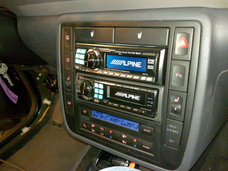

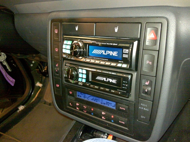

Weiter hab ich das Alpine Radio schon mal am laufen.
Das Display von dem Prozessor Alpine PXA-H700 hab ich heute auch mal über das radio gesteckt. Somit ist das loch im Armaturenbrett erstmal zu.

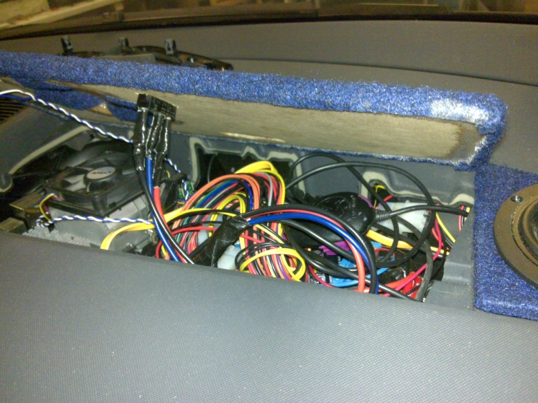

Hallo Leute -
bin grade mal „etwas“ intensiver am weiter machen. Ich hab da zwar mit ganz vielen kleinigkeiten zu kämpfen, aber hier mal ein paar Bildchen vom zwischenstand…

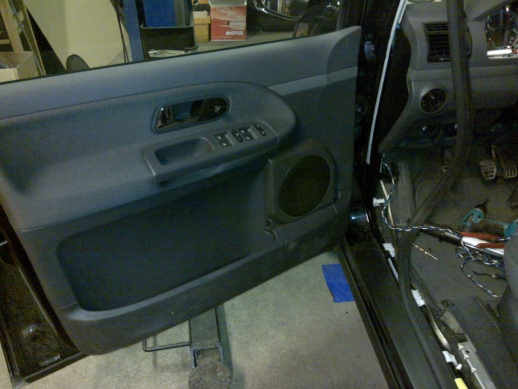

Hallo Leute -
also Grundsätzlich ist mein Plan für etwas bessere Musik im Sharan aufgegangen.
In Meinen Bildern Findet Ihr nun jede menge Bilder vom Einbau…
17042010794.jpg usw…
Es ist zwar noch einiges zu tun, aber wummern tuts schon recht ordentlich.
Der PC muss noch weiter Angeschlossen werden und mit dem Radio-empfang haperts auch etwas. aber kurzfristig geht es weiter.
