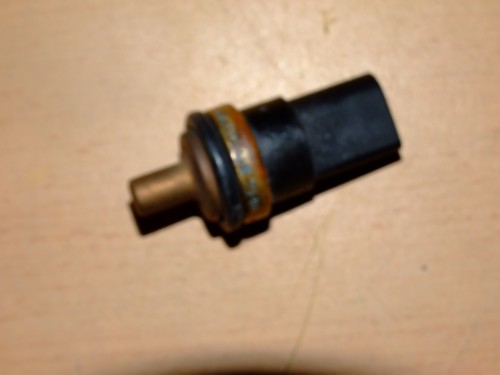

ist das der hier
#24
Hallo Andy
Genau dies ist der Sensor =D>

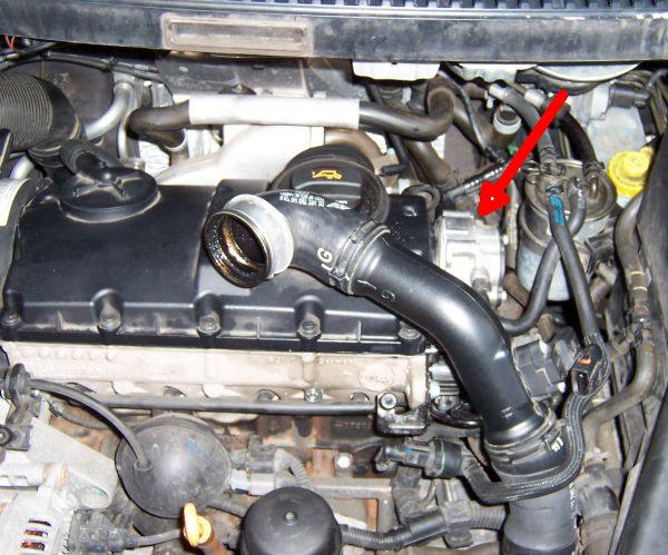

Hier
Das silberne mit den Schläuchen ist die tandempumpe. Unterhalb dahinter steckt der Sensor. Er sitzt in einem Block, von dem nach vorne ein recht dicker Wasserschlauch abgeht…

#34
das markierte ist er nicht, ist etwas weiter links.
