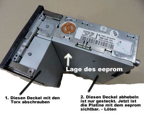

Das Radio öffnen.

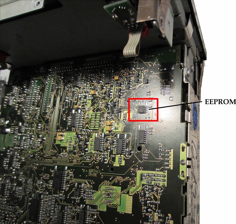

Jetzt sieht man die Platine des Radios, kann das alte EEPROM auslöten und das neue EEPROM 25C160 auf der Platine einlöten, auf das die Software vom alten kopiert wurde.
Ich habe mir ein neues EPROM und einen EEPROM-Brenner für den PC besorgt.
Habe versucht das alte EEPROM auszulöten, was es aber leider nicht überlebt hat (ein Fuß war ab), daher konnte ich die Software nicht mehr auslesen.
Ich habe im Internet einen EEPROM Speicherinhalt eines Sharan von 2002 gefunden und einfach diesen auf das neue EEPROM geschrieben.
Dann habe ich das EEPROM eingelötet, was wesentlich leichter ist als das Auslöten.

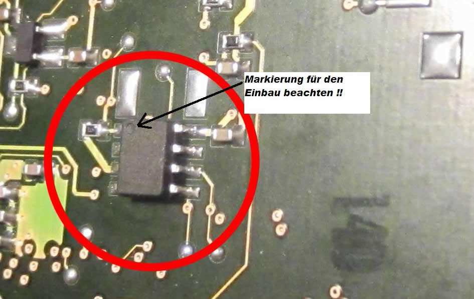

Darauf achten dass keine Verbindung der Füßchen durch Lötzinn nach dem Einlöten besteht.
Wichtig:
Das EEPROM richtig herum einlöten, die Markierung des neuen EEPROM muss an der selben Stelle sitzen wie die des alten.
