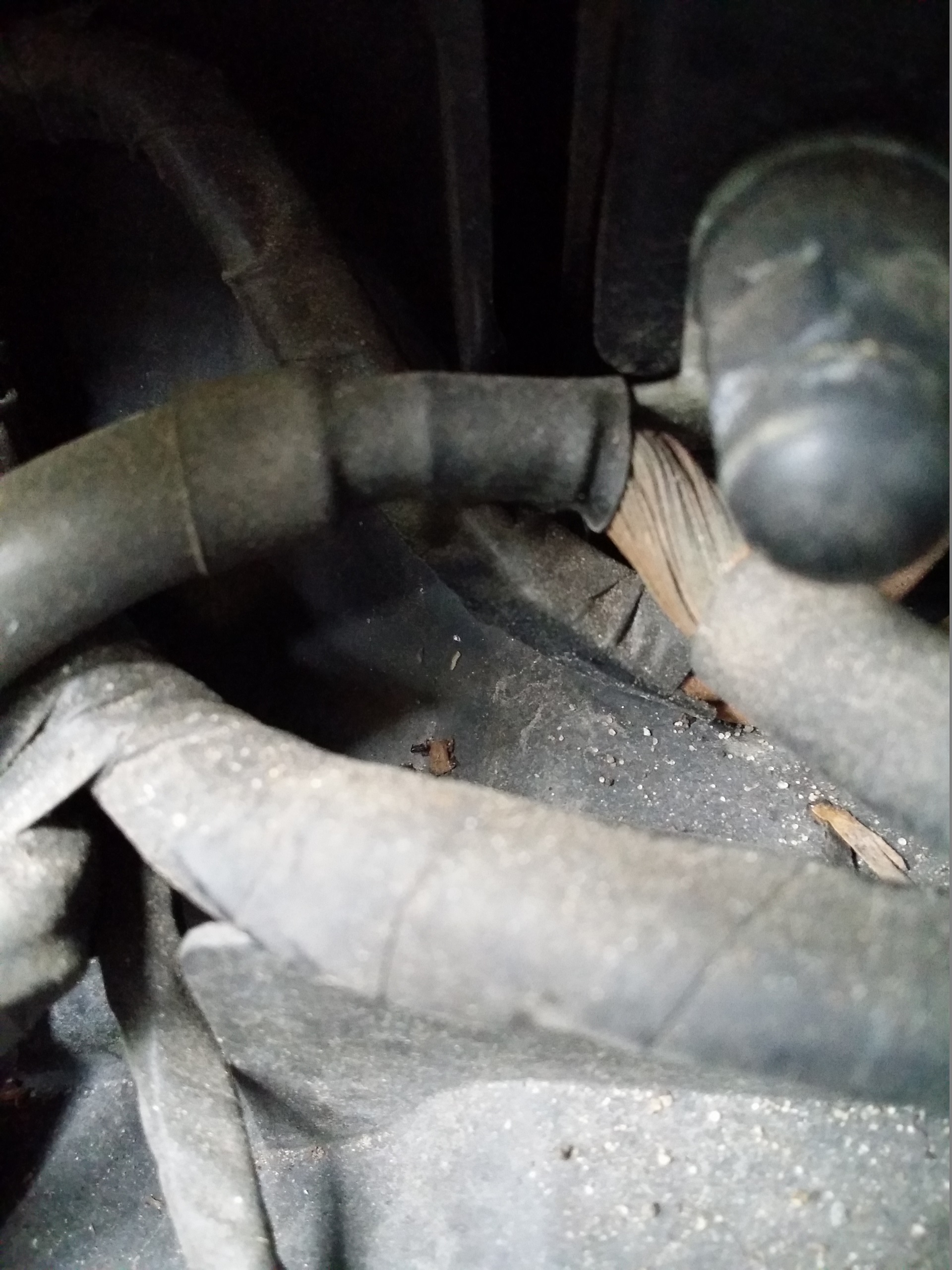

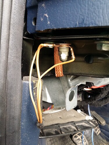

Moinsen,
so hab mal wieder etwas mit Suchen verbracht, und Folgendes gefunden:
das sieht irgendwie nicht Original aus. Das Massekabel geht an den Minuspol der Batterie
Das Massekabel im Innenraum scheint Ok zu sein, jedenfalls soweit ich das beurteilen kann.
Aber die Suche geht weiter, hab ja noch etwas bis zur HU.
