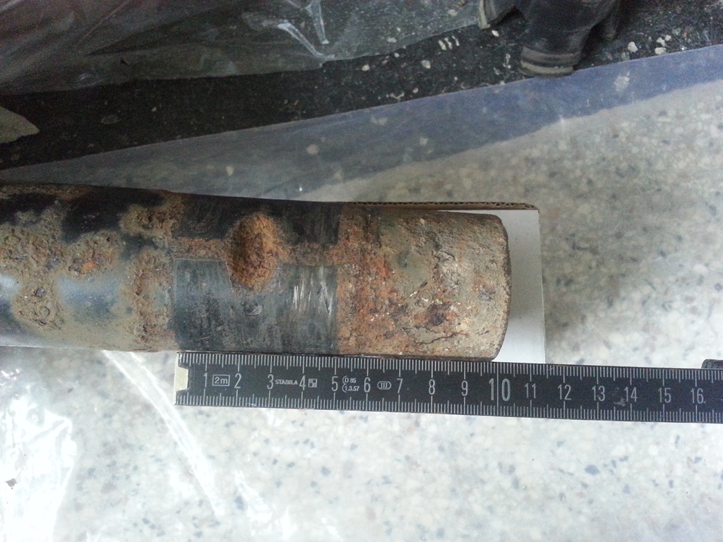

das der untere Durchmesser des Dämpfers dicker war. Deswegen war das auch so sch… schwierig den da reinzu zwängen.

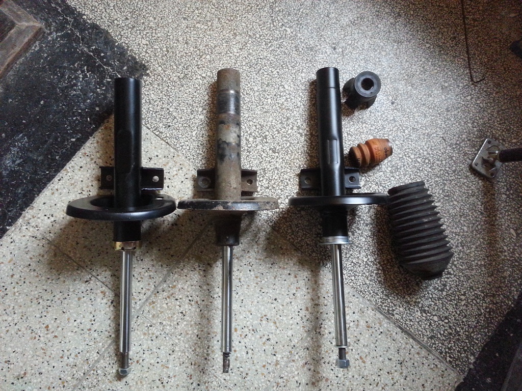

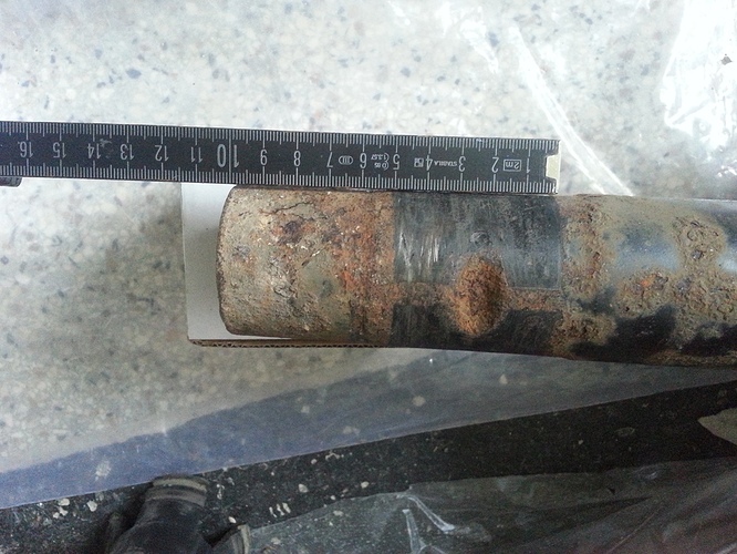

Frage weiß jemand den DURCHMESSER vom Dämpfer unten???
Der alte hat ca. 48 mm und der neue 51 mm.
Ist der alte jetzt anders oder der neue???
Die Länge ist anders, aber die „Abstände“ sind gleich ( da wo die Schrauben rein kommen).

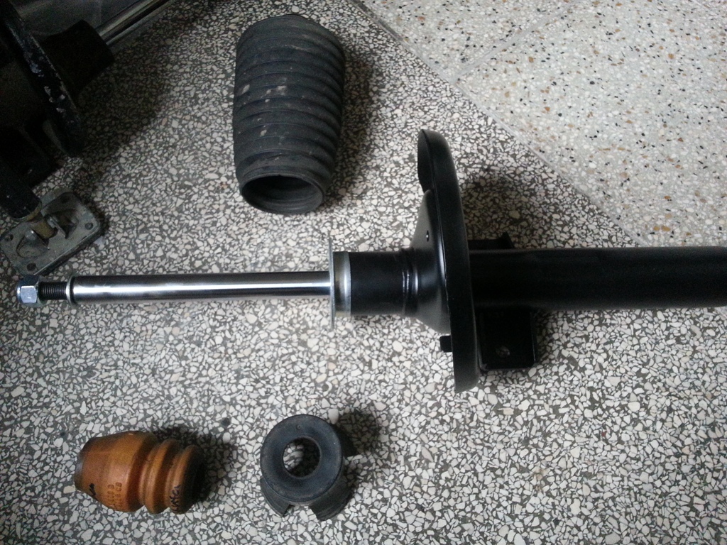

Und ich stelle mal ein Bild rein, da wo der Anschlagpuffer aufschlägt ist auch anders.

Hallo, mehr Info zu den VORDEREN:
Laut mehrer Anbieter gibt es tatsächlich einige Exoten die, warum ICH immer #-o ,bei den SGA nicht passen.

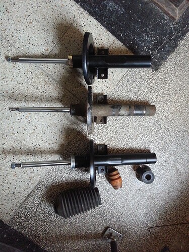

Noch ein Bild das das verdeutlicht.
Wie man auf dem Bild erkennen kann, (hoffe ich) gibt es eigentlich !!ZWEI!! Verjüngungen. Die eine nach 4,5cm und die andere nach der Halterung, Einkerbung.
Etwa 10,5cm sind hier „verjüngt“ und nur ca. 49mm im Durchmesser.
Hab jetzt welche bestellt für 109,- EUR incl. statt der Billigen für 36,- EUR vor Ort (diese sind übrigens 51,7mm und haben unten Kerben die vorstehen - unter anderem passen Sie so schlecht.
— Bemerkung „Die ALKO 3606G sind von unten gemessen 4,5cm lang „„49mm““
dick und dann 51mm.
Bei der Einkerbung dann nicht mehr, da diese bei 7,5cm liegt.“ —

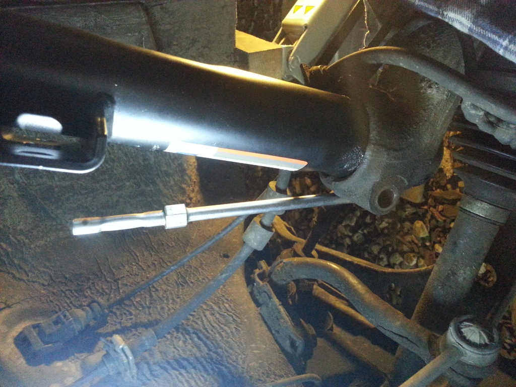

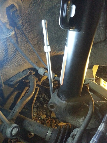

So - Problem gelöst!
AL-KO hat geholfen. Nachdem ich einen Schraubendreher in den Zwischenraum gesteckt hatte (hab ich vorher aber auch gemacht!), rutschte der Stoßdämpfer von allein
hinein und man konnte auch innen die kleine Markierung erkennen wo die Mitte ist. Einbauversuch vorher 3 Stunden!!
Jetzt 0,5 Stunden Feder Wechsel und 10 Minuten der Einbau des Dämpfers.
Na das nenn ich dann Normal.

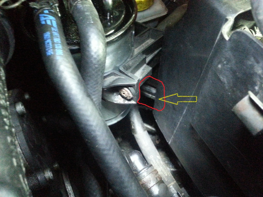

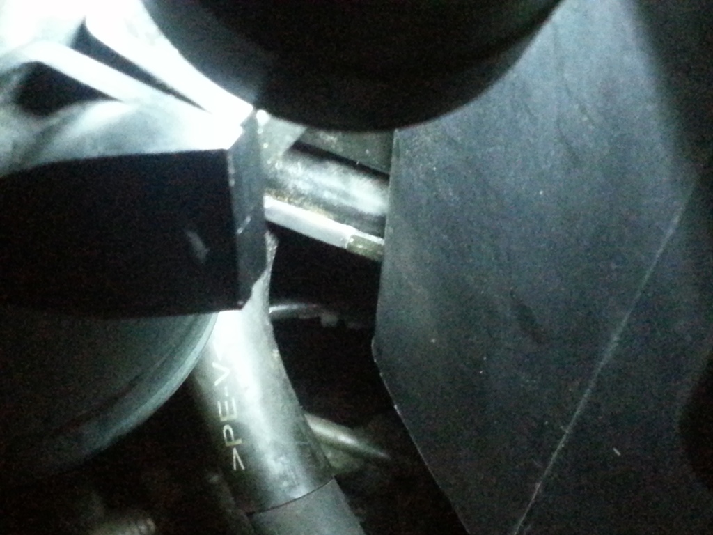

Links vorne beim Befestigen des Kühler Ausgleichsbehälters, habe die Befestigungsplatte rausgenommen und lackiert, fiel mir auf das der Schlauch nach unten eine Kerbe hatte
, der Schlauch hatte sich an der Kante wohl abgeschliffen.
Ist das bei JEMANDEN noch so? Oder liegt der Schlauch falsch???
Hab dann dort an der Platte vom meiner alten „Moped“ Windschildscheibe ein Stück Schutz drauf gesteckt.
Von wegen Verlust Kühlwasser???

- Leider hab ich eigentlich keine Antwort darauf bekommen, wer auch so „reduzierte“ Stoßdämpfer hat oder
was Ihr für welche eingebaut habt?
Ach ja noch eins: Hier sieht man als Vergleich der
- der war zu dick **unten **
- der Alte mit zwei Reduzierungen
AL-KO mit einer reduzierung - der Neue (passte)
und beim Neuen ist eine große Metallscheibe - anstelle des Kunststoffteils - wo der Staubschutz auch drauf passt
