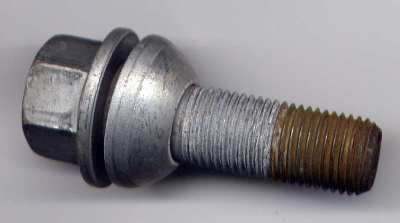

Falls die Radschrauben wirklich einen Kegelbund haben kannst du sie NICHT verwenden.
Bei Zubehörfelgen findet man oft einen Kegelbund.
Die richtigen Schrauben haben einen Kugelbund und sehen so aus:
