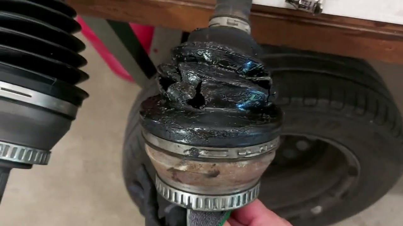

Ich habe gerade meine Antriebswelle nach 2 Monaten, bw. 2.5tkm mit defekter Achsmanschette betrachten dürfen. Echt ärgerlich: ATP-Hausmarke…

Falls es sich um die innere Manschette handelt : die ist sehr schwierig zu positionieren. Dann arbeitet die Manschette zu sehr im Material u d reißt. Ich verwende an der dünneren Seite der Manschette anstatt der Metallklemme immer einen Kabelbinder .
Dann kann sich die Manschette etwas bewegen und im Fahrbetrieb positionieren.
Wer mag kann dann ja nach einigen KM die Metallschelle montieren ….aber bitte bei auf den Rädern stehendem Fahrzeug in Geradeausstellung.

vor Jahren hatte eine Werkstatt mal eine Achsmanschette mit Kabelbinder befestigt. Leider trat im Laufe des Betriebs dann das Fett aus und das Gelenk war hin. Also ist m.E. die Verwendung von Metallschellen nach der von „eddiek“ beschriebenen Positionierung der Manschette notwendig.
Mit der Spidan Ersatzwelle hatte ich leider auch kein Glück. Musste 2 x getauscht werden, da auch hier nach kurzem Betrieb Fett aus den radseitigen Manschetten (zur Welle hin) herausquoll.
Nicht jede Manschette lässt sich per Kabelbinder fixieren, Version aus Gummi ja, aus Thermoplast nein
Mir fehlt die Vorstellungskraft , dass aufgrund eines Kabelbinders an der dünnen Seite der Manschette soviel Fett austreten kann , dass das Gelenk trockenläuft .
Vielleicht 10 Jahre gefahren ohne das jemand danach geschaut hat
Marder?
