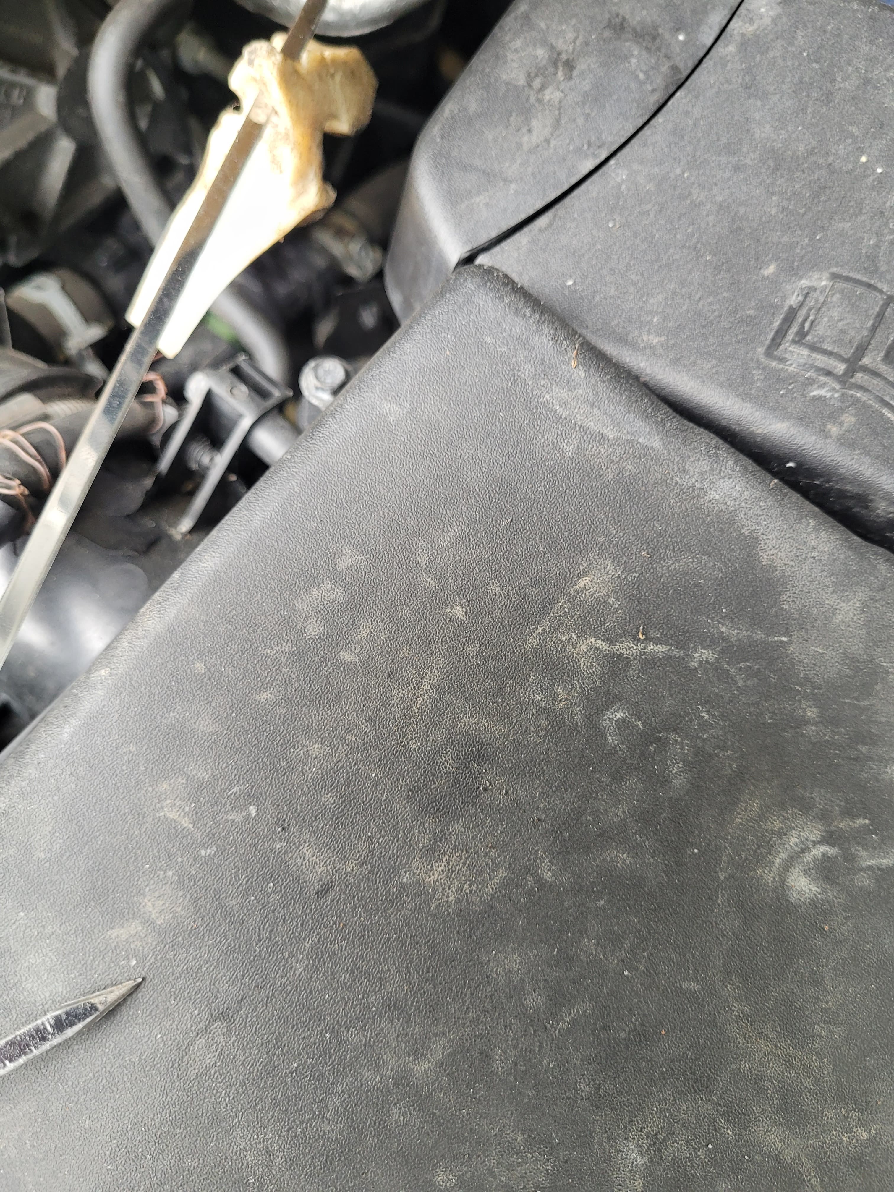

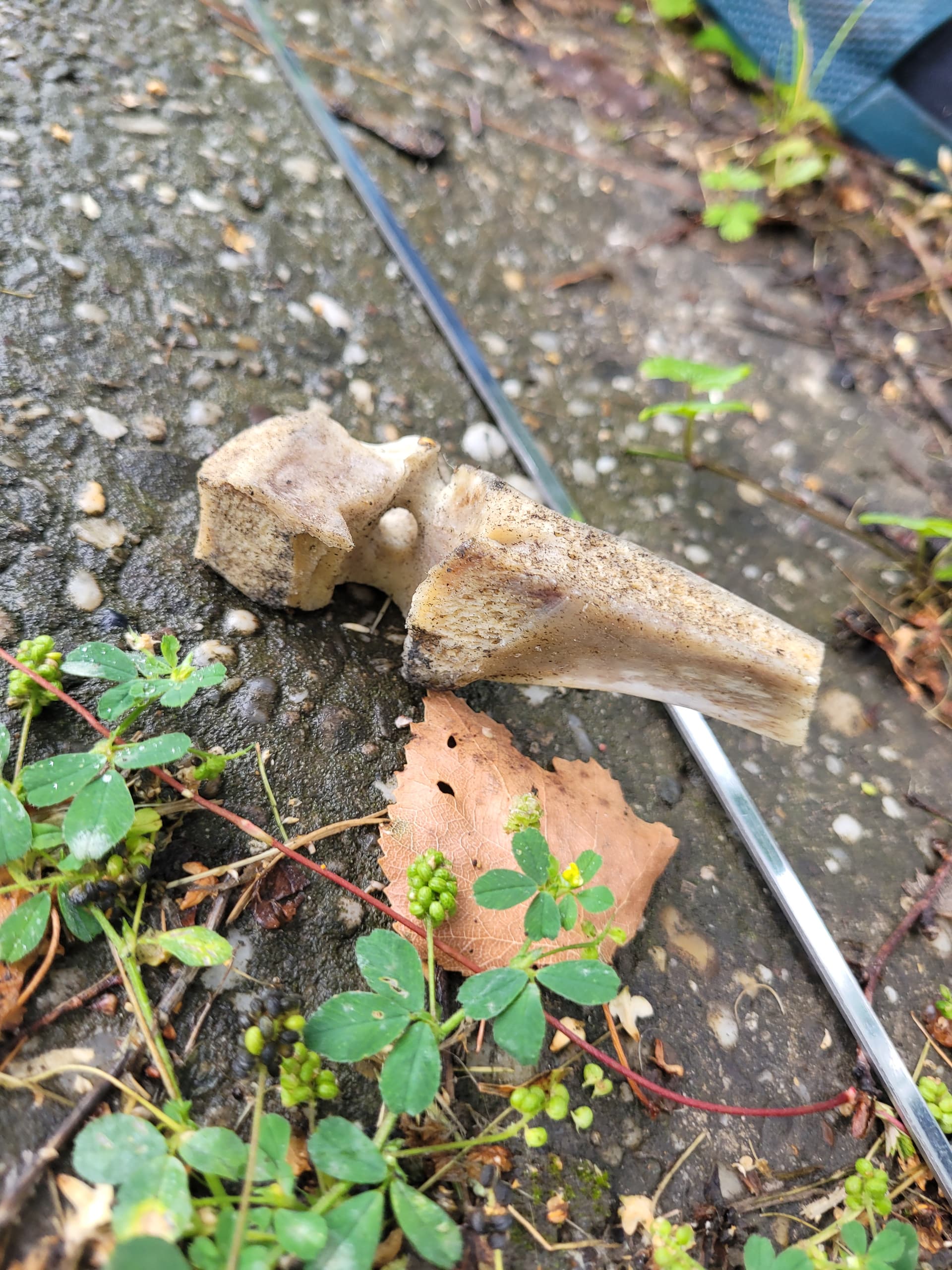

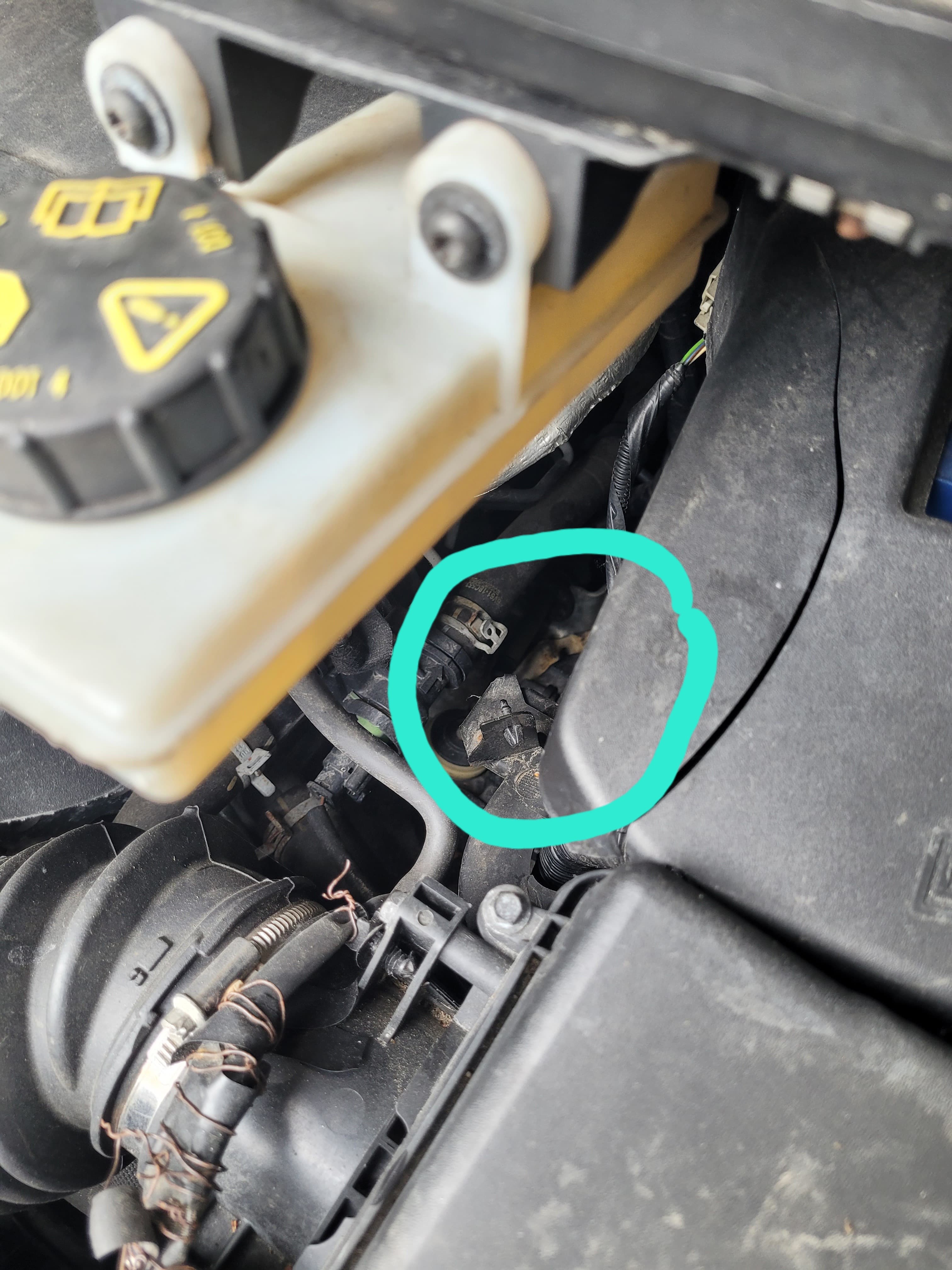

Wir wohnen Neben Wald. Bei meinem Ford Cmax BJ 2017 war während der Fahrt gleich nach einer Steigung kein Gangwechsel mehr möglich, bin im 2. Gang wieder nach Hause gefahren und den Zug genommen, könnte aber auch im Neutrale Stellung schalten, andere Gänge waren blockiert. Im Zug habe ich googlen müssen, und dann bin ich hier gelangt.
Tatsächlich war es wieder ein Marder, der hatte offensichtlich ein
en Knochen im Motorraum zurückgelassen, welches sich während der Fahrt in der Schalttechnik verrutscht und diese blockiert hatte. Habe zunächst mit der Hand und einem langen Spies diese wieder entfernen können. Zum Glück hatte der harte Knochen ein Loch, wo ich mit dem Spies reingekommen bin. Hilft das tote Tier nicht mehr, aber ich konnte wieder ganz normal schalten.
