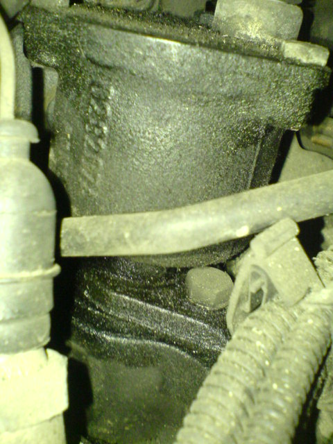

Hallo, ist dies hier die Vakuumpumpe der für Unterdruck sorgt? Hat sich Öl angesammelt oder undicht.Kann man an der Pumpe noch was reparieren oder mus ich eine neue Pumpe kaufen?
Danke,MfG Yüksel
Kenne leider nur den AUY. Aber vielleicht weiss sonst einer noch, ob das die Unterdruckpumpe ist. Sollte ja eigentlich anhand der wegführenden Schläuche (z.b: der große zum Bremskraftverstärker) zu identifizieren sein.
Ja, auf dem Bild ist die Unterdruckpumpe.
Ich würde aber auf jeden Fall mal alle Schläuche überprüfen, die Unterdruckpumpe wird selten kaputt.
Einen Unterdrucktester (manchmal auch Benzinpumpentester genannt) gibts im Autozubehörhandel für wenige Euro.
Diesen dann direkt an die Pumpe anschließen und kontrollieren, wieviel Unterdruck erzeugt wird.

Ich würde die Dichtung vom Deckel für ca 1,50 beim Händler holen und die einbauen . dann weitertesten .
Der Ölfilm ist verräterisch .
