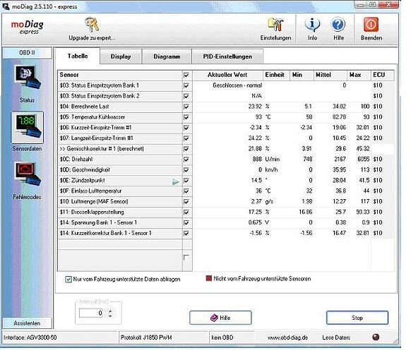

Anbei (hoffentlich sichtbar) ein Screenshot der Werte-ganz links=da aktueller Leerlauf, Mitte=Durchschnitt, rechts=max einer ca. 5 km langen Probefahrt.
Gruss.
Jürgen
MMHH anders formatiert als in der Eingabe…also oben lesen sich als:
  1. Zahl= aktuell im Leerlauf (Stand im Parkhaus)
  2. Zahl= Minimum im Messzyklus
    3.Zahl=Durchschnitt im Messz.
  3. Zahl=Maximalwert im Messz.

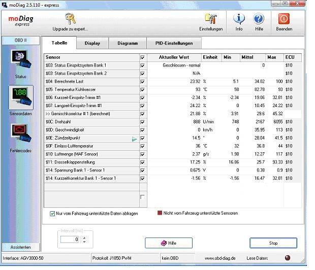

Hier ist übrigens Dein Bild:
EDIT: Jetzt stimmt auch die Größe!!!

schau mal nach Nebenluft, mir erscheinen die Trimmwerte (Mittel) etwas hoch…fettet er permanent an?
mfg
PS: Kurzzeittrimm sollte eigentlich um 0 pendeln, Langzeittrimm sollte sich idealerweise auch auf 0 einpegeln (bei mir wg. offenbar zu „fett“ eingestellter Gasanlage so bei -4%
PSS: beim beschleunigen geht das MSG in den „open loop“, da steht dann auch bei „Status Einspritzsystem“ : Offen - dh. er setzt die Lambdaregelung kurzzeitig ausser Kraft, weil man ja beschleunigen möchte…Die Lambdasondenspannung springt dann nicht, du siehst einen Stich (beim Gaswegnehmen, Schubabschaltung natürlich auch)

@M16: mmmhh…VMAX erreichen schlecht zu sagen, Fahrt war nur hier auf der tschechischen Stadtautobahn (da waren die 113KM/H max schon grenzwertig… ;-)) )habe das Gefühl er läuft besser (Spritziger, ruhigerer, aber da kann nachdem der Sensor neu ist, auch de Wunsch der Vater des Gedanken sein (zumal er vorher etwas unrund lief, aber alles nicht so spektakulär.
Werde am WE mal schauen, denke die Gummiteile sind auch alle um 12.5 Jahre alt.
Was mich wundert ist der 2. Sensor hinter dem LMM in dem gebogenen Ansaug-Schlauch (denke das ist Ansaugluft Temp. Sensor!!!), der lässt sich ohne Pobleme drehen aber nicht raussschrauben und sitzt recht locker…ist das bei Dir auch so…sonst werde ich mal den Schlauch am WE rausholen, kontrollieren und ggf ersetzen wenn er Risse hat.
Denke mal (wieder Vergasererfahrung) das dieses Anfetten auch den Verbrauch nach oben treibt…die AU hat er aber vor 3tkm bestanden, wuerden dann nicht auch hier die Werte ( z.B. CO) zu hoch sein!!!

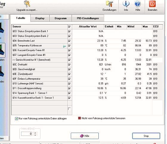

Hallo Zusammen,
habe jetzt den undichten BKV gewechselt. Probefahrt mit Messung von ca 10 KM gemacht. Die LMM Werte sind jetzt anders, vor allem Langzeit Korrektur ist „0“ -war vorher über 20.
Kurzzeit im Fahrbetrieb so zwischen 3 und -8, Leerlauf gegen +15, war vorher ebenfalls mehr als 20.
Bitte um Kommentare, ist das jetzt normal re. Nebenluft??? Hatte mal alle anderen Vakuum-Schläuche mit Bremsenreiniger und Wasser getestet, keine Veränderung der Drehzahl.
Gruss. Jürgen
Was mich wundert: Der Motor ist betriebswarm (89°C) und deine Lambdaregelung ist nicht aktiv (N/A - so interpretiere ich den Angezeigten Wert), obwohl die Lambdasonde ja zwischen 0,1 und 0,9 V regelt (Min/Max Werte)…eigentlich müsste bei Status Einspritzsystem „offen“ oder „geschlossen“ stehen…
