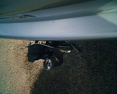

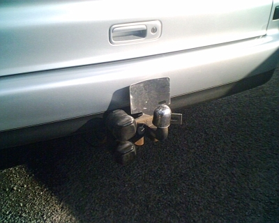

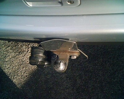

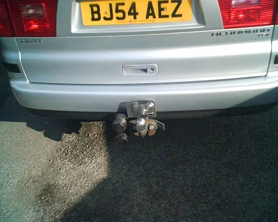

Schau Dir die Bilder an; in England sind seltsame Konstruktionen unterwegs :slight_smile:
Grüße aus Coventry
PS: Ich habe die Fotos am Hof eines :slight_smile: in Coventry gemacht.
Die AHK kostet mit Kabelsatz 249 Pfund mal 1,5 gibt Euronen.
Eine Steckdose ist für die „normale“ Beleuchtung, die andere ist Stromversorgung für Wohnwagen…
