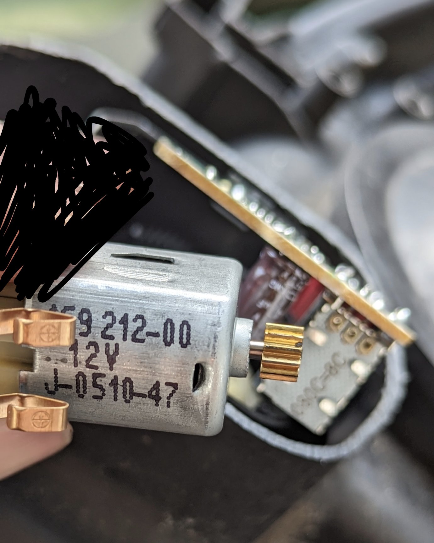

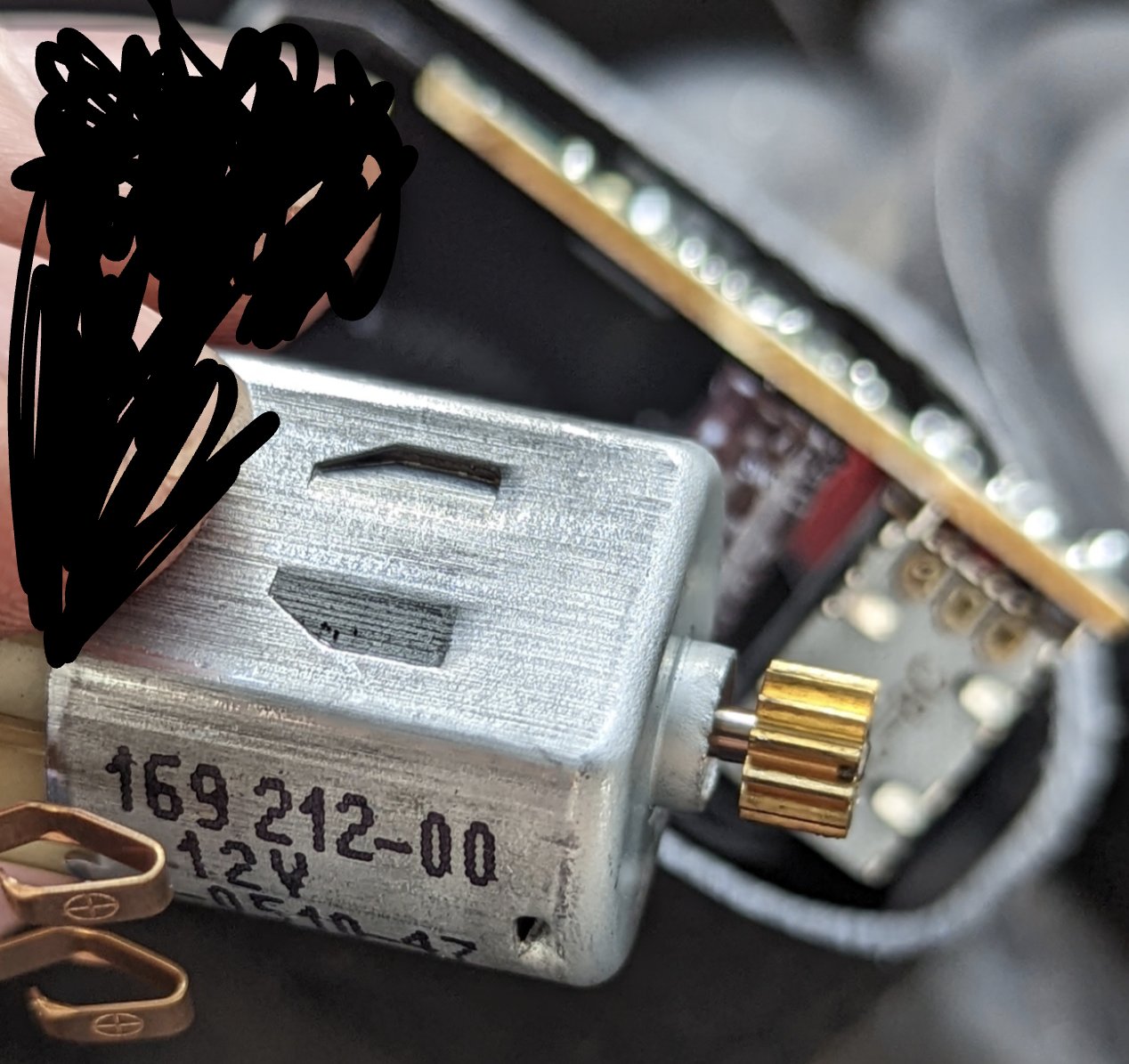

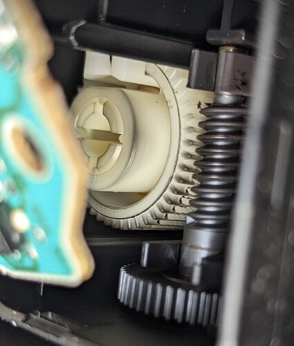

Guten Abend, wie finde ich einen passenden Ersatzmotor? Die aufgedruckte Nummer brachte leider keine Webtreffer. Der Motor drehte eingebaut nicht mehr. Mit der Hand lässt er sich ausgebaut leicht in eine Richtung drehen, aber in die andere nicht. Man sieht durch eine Öffnung, dass sich innen ein Teil verschiebt, wenn man die Drehrichtung ändert. Dies ist beim normal arbeitenden Motor nicht so.
https://www.ebay.de/itm/182171881923?srsltid=AU7gw4Ue5YoPJv-YM9ZAuKnZ7yr0_aPeEsyhtJvNo51lrp1QJWsXyQ3V
Danke für die schnelle Hilfe!
„GLEICHSTROMMOTOR Johnson 12 Zähne Messingritzel 12V 169212-00 J-46M-68 /663“
