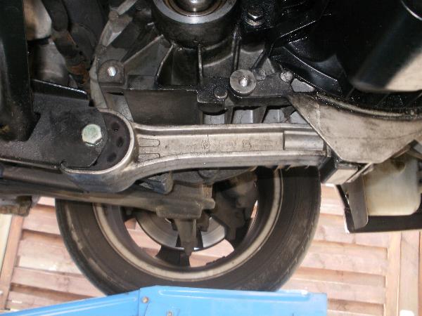

Es gibt aber auch keine Qualität mehr . Das Lager hat nur rd. 420.000 km gehalten (ist aber schon eine Weile defekt, der Spalt ist mir nur noch nicht aufgefallen).

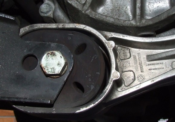

Danke für das Bild. Extra für mich gemacht ? Da ist erheblich weniger Luft drin.

ich habe das Lager heute getauscht, es war aber mehr Arbeit. als gedacht, da sich der Motor beim Lösen der letzten Schraube mind. 15 cm weggedreht hat.
Zum Einbauen musste ich einige Hilfsmittel nutzen, um die hintere Schraube einstecken zu können. Nach dem Einbau war der Spalt wieder zu erkennen, allerdings kleiner als mit dem alten Lager. So, wie auf dem Bild von Thwfrank sieht’s aber leider nicht aus.
Ist es normal, dass sich der Motor so weit wegdreht, wenn er nicht mehr gehalten wird? Vor 2 Jahren wurde das Getriebe überholt, könnte dabei etwas falsch eingebaut worden sein?
Zu welchem Zweck der Halter dient, ist mir klar.
In 5 Min. war das bei mir nicht bewältigt, ich habe rd. 1 Std. gebraucht, um den Motor mit Hilfskonstruktionen wieder in die passende Position zu bringen.
Der Halter steht somit unter hohem Zugmoment.
