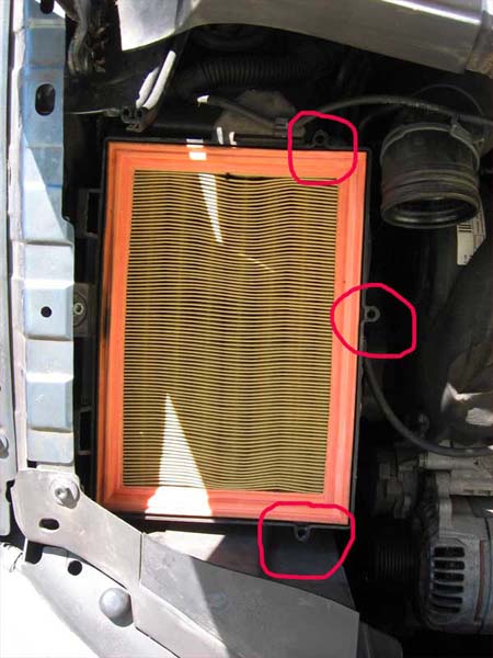

Bei den Facelift TDIs werden keine Klammern mehr verwendet sondern 3 Schrauben.
Hier das Bild dazu.

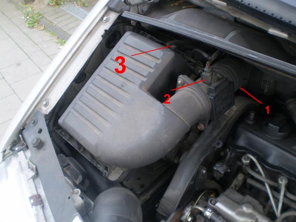

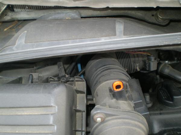

Damit wir den Luftfilterdeckel abnehmen können, müssen die folgende Punkte gelöst werden:
Bei 1 den Spannring vom Ansaugtrakt nach dem Luftmassenmesser (LMM)
bei 2 den Stecker vom LMM
bei 3 den Schlauch am Gehäuse.
Jetzt ist alles ab !
Danach den Deckel nach oben und nach links abnehmen.

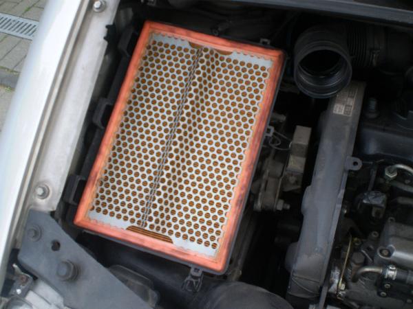

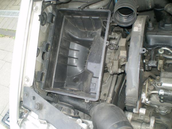

Dann sieht es so aus:

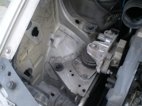

Nun den Luftfilter rausnehmen und der Blick nach unten ist frei.

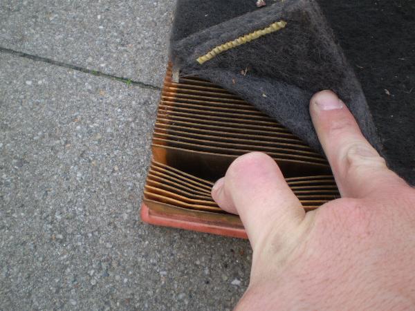

Urkomisch wieso da Blätter drin sind
Super dreckig !

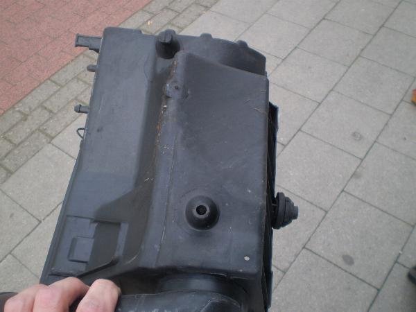

Ich habe kurzerhand den Luftfilterkasten heraus genommen und ausgekippt. Dazu einfach den Ansaugschlauch vom Trichter welcher am Schlossträger sitzt abschrauben und den Kasten nach oben ziehen.
Keine Angst, der Luftfilterkasten ist nur gesteckt.

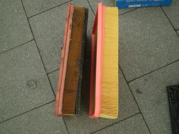

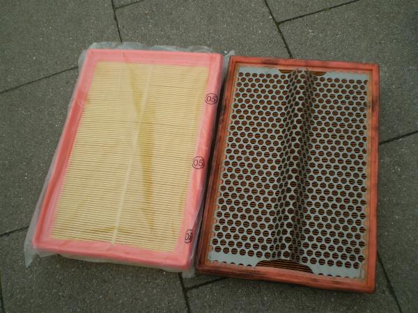

So hier neu gegen alt.
