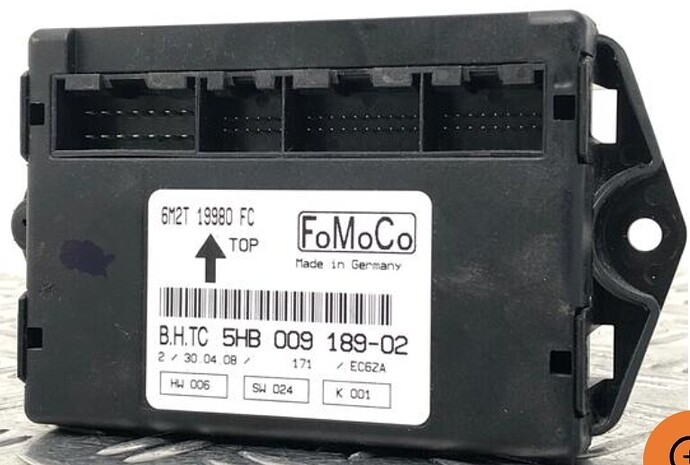

Weiss jemand wo das HVAC Modul (Steuergerät von der Lüftung/Klima) sitzt? Habe das MCA (?)Radio, diesen Touchscreen.
LG
Keine Ahnung ob es das ist, aber ein Klimabedienteil (was es auch gibt), habe ich ja in dem Sinne nicht.
Habe sowas gefunden, aber wo ist das verbaut?
Soll ein Klima Steuergerät sein für den WA6.
Ansonsten finde ich nur die Bedienteile……
Keiner ne Idee wo das Ding sitzen könnte? (Ist das Ding überhaupt die Steuerung?)

Habe ein Steuergerät (so eins wie oben) im Netz gefunden, an dem die Kabel noch dran sind. Die sind nicht so lang.
Werde mal das Radio/ Display ausbauen/ rausziehen und mir das mal anschauen.
