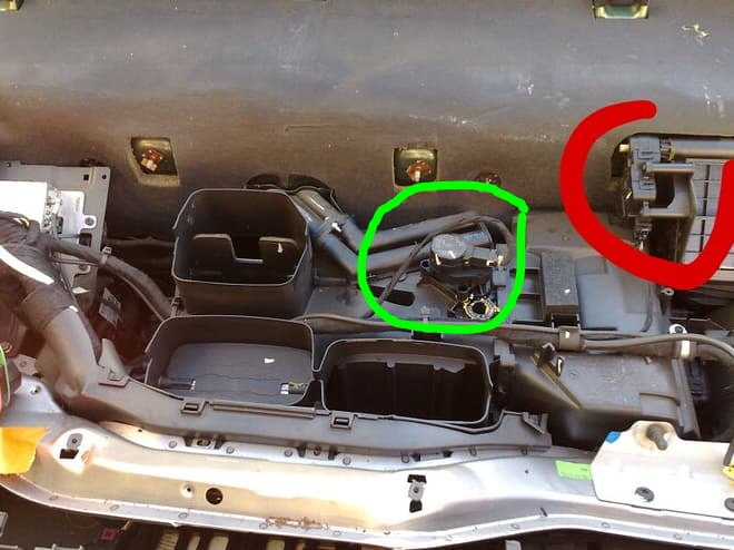

Der grüne ist der Stellmotor für die Temperaturklappe beim 7M Facelift. (Rot ist für Umluft.)
Bild ist von Frank aus https://www.sgaf.de/t/vereiste-klimaanlage/154500/82
Da kommst du nicht ran ohne das Armaturenbrett auszubauen.
Wie das geht, siehst du in Franks Video in dem Link https://www.sgaf.de/t/vereiste-klimaanlage/154500/75

Befindet sich die vom Motor angesteuerte Klappe dann in Inneren des Kastens oder ist es eine der auf dem Bild sichtbaren?
Die Klappe für Warm/Kalt steht senkrecht in dem Kasten drin.
Die Klappe ist auf dem Foto nicht sichtbar.
Man sieht nur den Stellmotor, der oben auf dem Kasten „liegt“ (seine Welle steht senkrecht).
Die Klappen, die man durch die offenen Rohre sieht, sind für die Luftverteilung.
Deren Wellen sind waagerecht. Die Stellmotoren sind seitlich (ich glaube alle links).

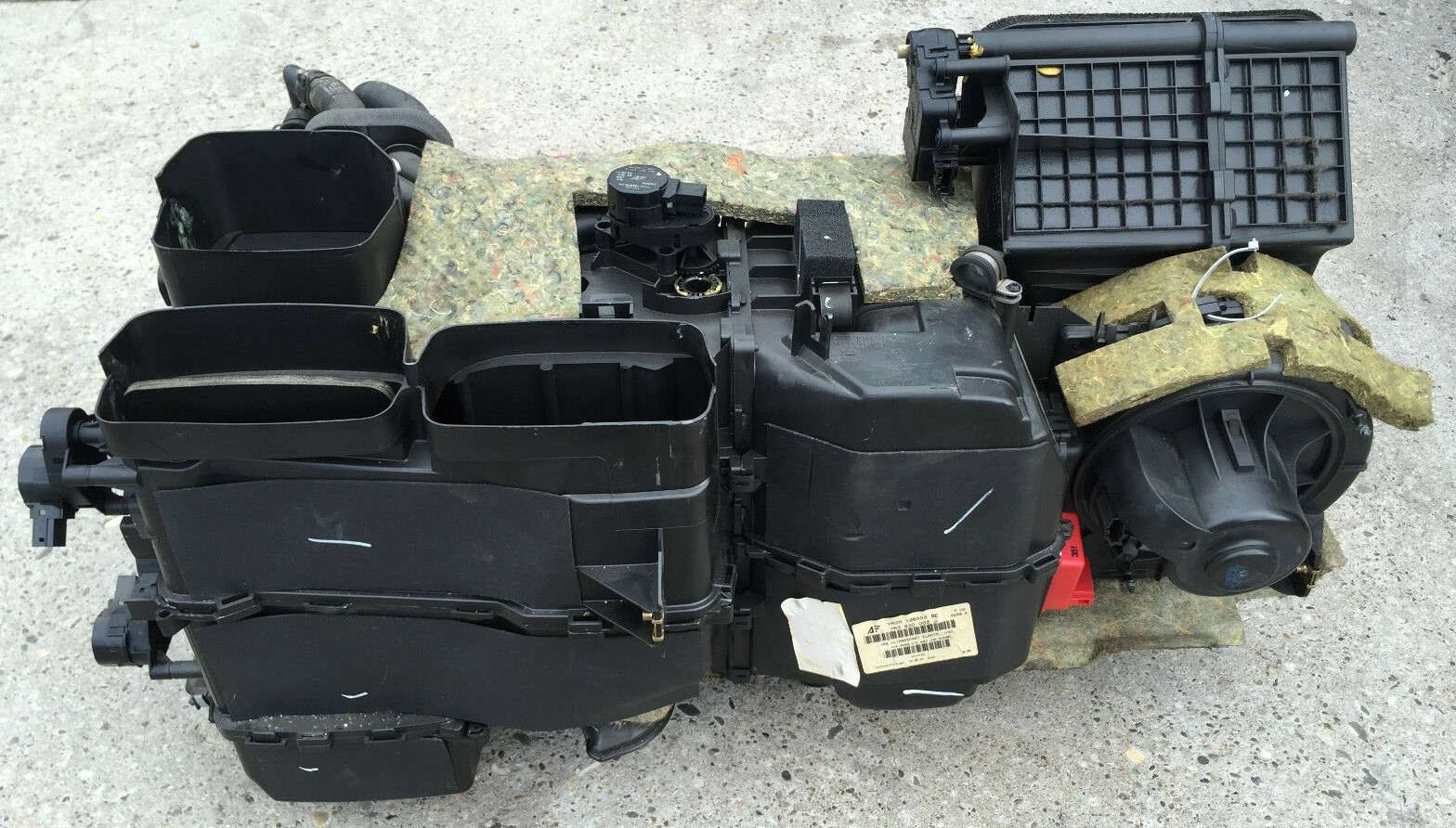

Hier noch ein Foto von einer ausgebauten Einheit:
https://www.sgaf.de/t/vereiste-klimaanlage/154500/110
:click:
Links sieht man zwei Stellmotoren für die Luftverteilung. Oben drauf den besagten für die Temperatur.
Einer links vorn (in Fahrtrichtung) dürfte verdeckt sein.
