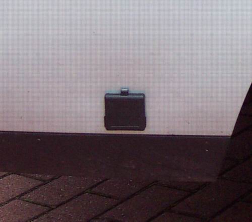

Hi vanni74,
bei mir ist der HK-Flach Anschluss verbaut.
Zum Tanken muss ich immer einen Adapter anschrauben.
An deutschen Tankstellen findest du zu 95% den ACME Füllstutzen (auch Euro-Schraub-Adapter genannt). Der Adapter dazu sieht so aus:
Benutzt in folgenden Ländern: D, B, L
Hin und wieder benötigt man hier auch den Dish Adapter (auch Italien-Adapter genannt), welcher unter anderem im Osten sehr verbreitet ist.
Benutzt in folgenden Ländern: D, I, PL, A, F, H, HR, SK, LV
In Holland braucht man den Bajonett Adapter (auch Holland-Adapter genannt)
Benutzt in folgenden Ländern: D, NL, CZ, E, GB, L
Bei mir war der ACME direkt dabei.
Die anderen beiden Adapter habe ich mir beim Autogas-Shop Mulsow bestellt. Die liefern eigentlich nur an Firmen, machen aber auch ausnahmen. :click:
Mit diesen 3 Adaptern kannst du dann Europaweit Autogas tanken.
Wie du auf Pepes Link sehen kannst wird es aber bald noch einen 4.ten Anschluss geben. Die Euronozzle wird dann wohl die anderen 3 Systeme ablösen. Aber bis dahin ist es wohl noch etwas Zeit.
In Deutschland sind übrigens alle europäischen Tankanschlüsse zulässig. Ich habe perönlich jedoch noche keine Tankstelle mit Bajonett Füllstutzen gesehen.
Eigentlich hat jede Tankstelle ein Sortiment Adapter, mit dem es jedem Gas Fahrer möglich sein sollte zu tanken.
