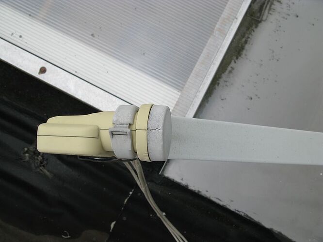

Mach die Kappe mal runter dann siehst du sofort was los ist.
Keine Angst. Drunter ist nur ein (im Idealfall) leeres Rohr.
Als Ersatz habe ich bisher mehrfach diese Teile verbaut:
8 Anschlüsse: www.amazon.de/Opticum-Octo-LNB-vergoldete-Kontakte/dp/B018FYLR86/ref=sr_1_6?ie=UTF8&qid=1455443776&sr=8-6&keywords=opticum+lnb
oder
4 Anschlüsse: www.amazon.de/Opticum-LRP-04H-Quattro-geeignet-Empfang/dp/B002E3RP72/ref=sr_1_10?ie=UTF8&qid=1455443806&sr=8-10&keywords=opticum+lnb
Wenn du innen noch einen Multischalter hast brauchst du aber andere LNB oder du verlängerst die Leitungen direkt nach draußen zum LNB. Bei der Gelegenheit kann man dann eventuell auch von 4 auf 8 Anschlüsse aufrüsten.
