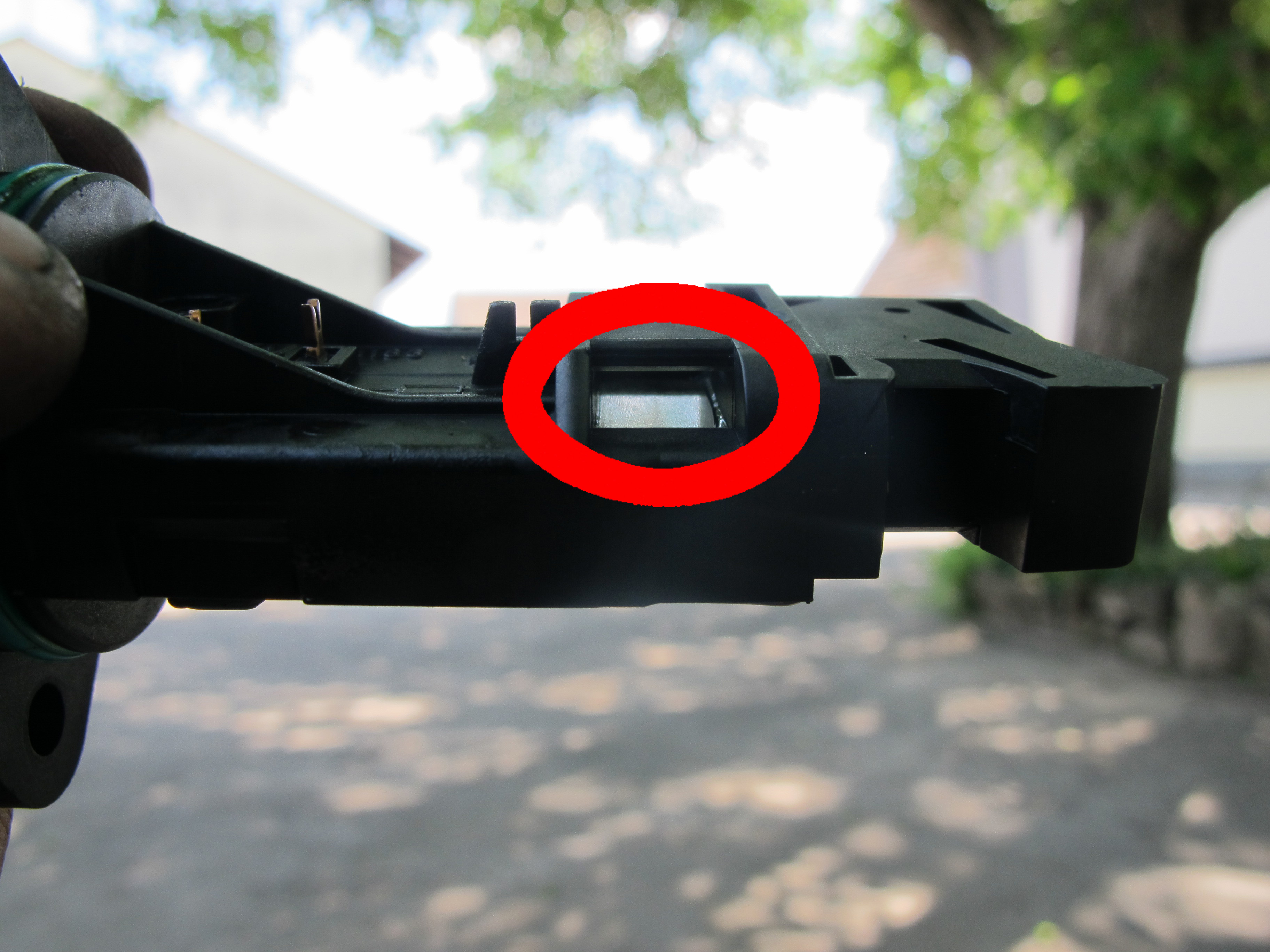

Der Luftmassenmesser (LMM) ist eigentlich ein beheizter Sensor.
Je nachdem wieviel Luft über den Sensor strömt, wird unterschiedlich viel Strom benötigt um den Sensor auf der vorgegebenen Temperatur zu halten.
Aus diesem benötigten Strom errechnet das STG den Luftmassen Wert.

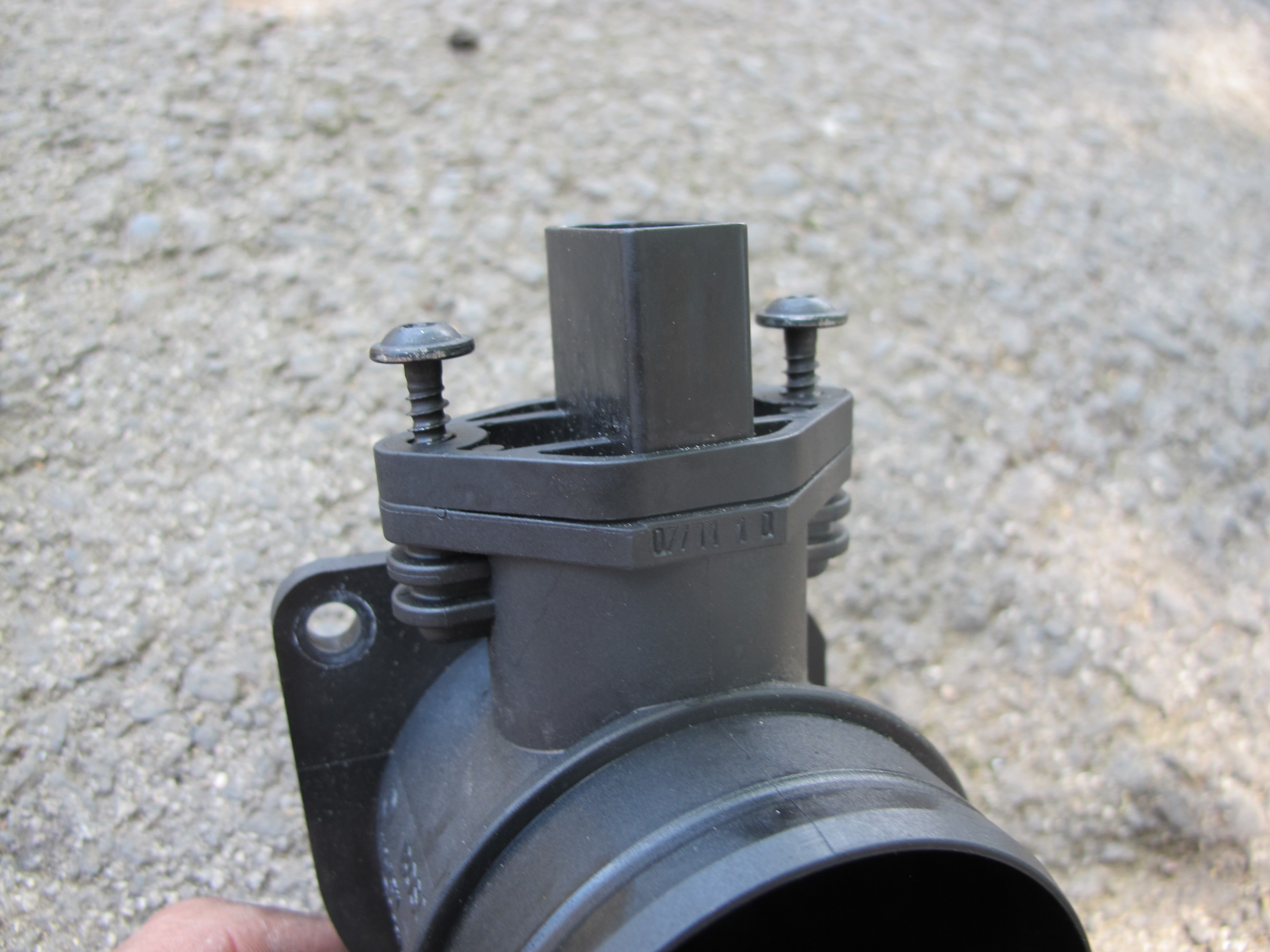

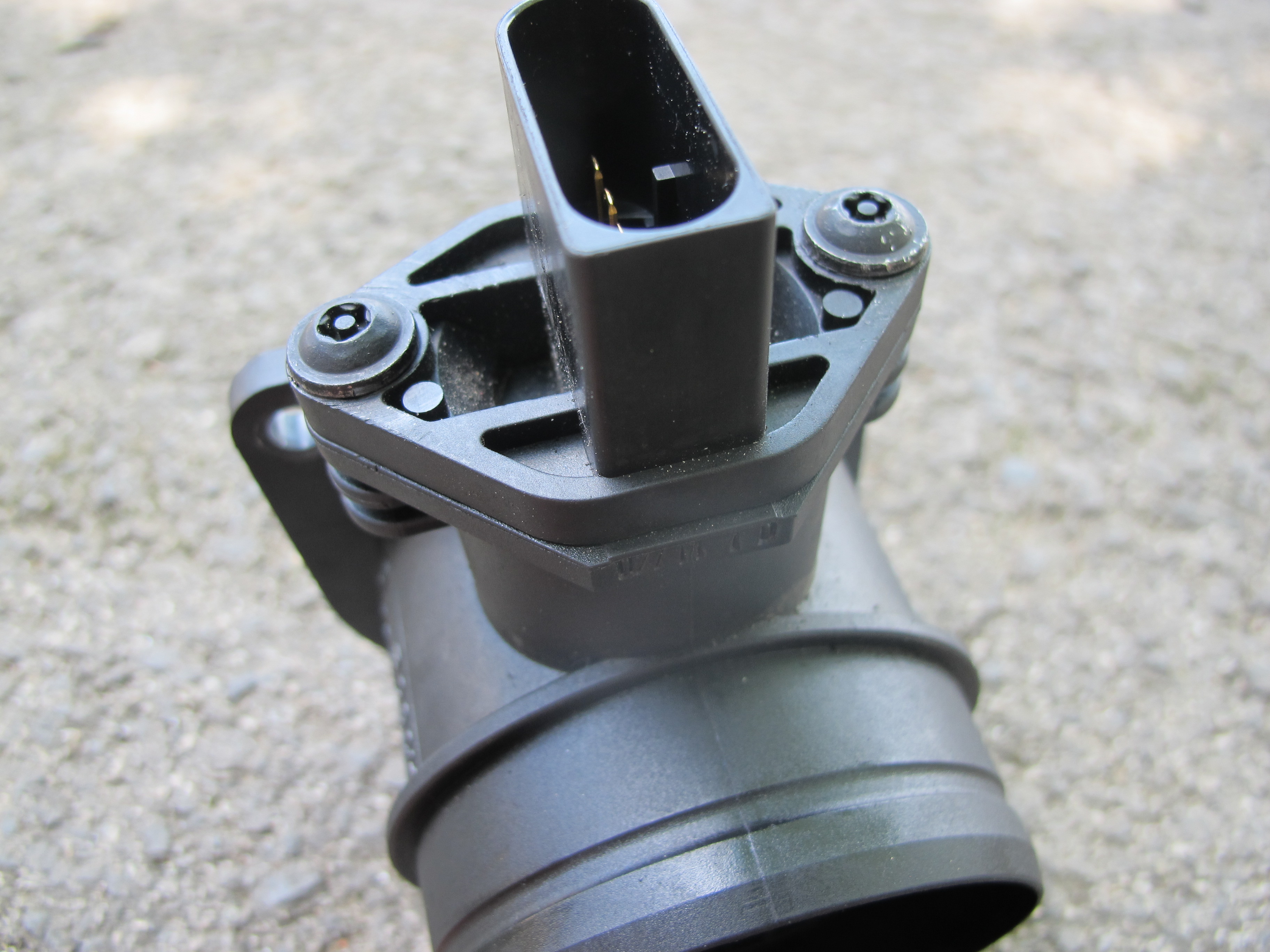

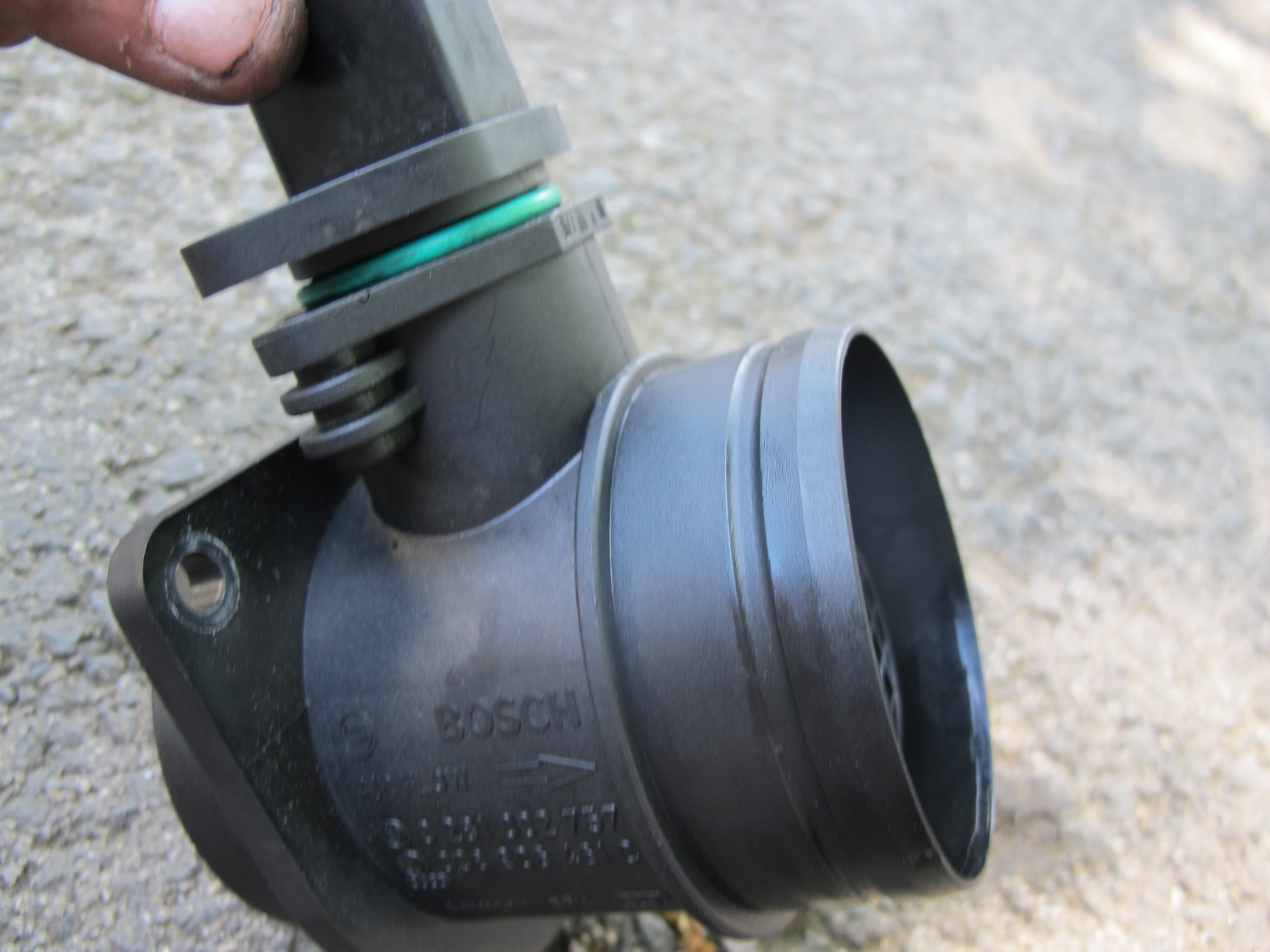

1.LMM ausbauen
- LMM reinigen

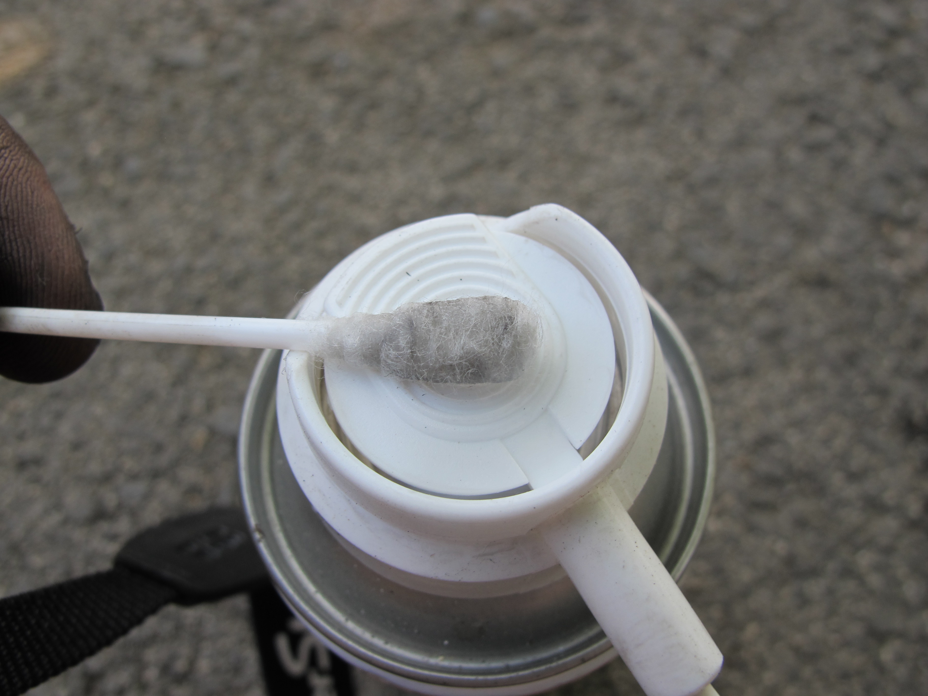

Luftmassensensor mit Luftmassensensor-Reiniger abspritzen
.Mit Wattestäbchen abwischen und nochmals abspritzen
.LMM wieder einbauen
