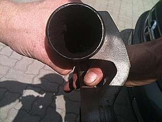

In der Brücke waren am Anfang noch 1-2 Sandkörnchen, ansonsten nur Dreck. Fettiges, öliges, schmieriges Zeug, was den inneren Durchmesser der Brücke um die Hälfte verringert hat. Die Lufteinlasskanäle des ZKs waren schon frei vom Fremdpartikeln.
Da müsste ich wieder 2 Liter Benzin und eine Stunde opfern. :stuck_out_tongue:
Un das beste kommt zum Schluss. Nun springt das Auto sogar noch deutlich besser…
Vielen Dank an allen Mitdenkern!
So eine Drecksau…
wenn man alles gereinigt hat, ich meine den ganzen Ansaugtrakt wie AGR, LLK und die ganzen Schläuche und Rohre vom Lufi bis inkl. Ansaugbrücke. Hat man doch bestimmt wieder bessere Leistung und weniger Verbrauch, wenns auch nur um die 0,5 Liter sind.
So wie das hier aussieht nach ca. 200.000 KM, hat doch die Frischluft wenig platz um in den Motor einzudringen, somit weniger Sauerstoff die zur Verbrennung gebraucht wird. Und dann auch gleich das AGR dicht machen.
