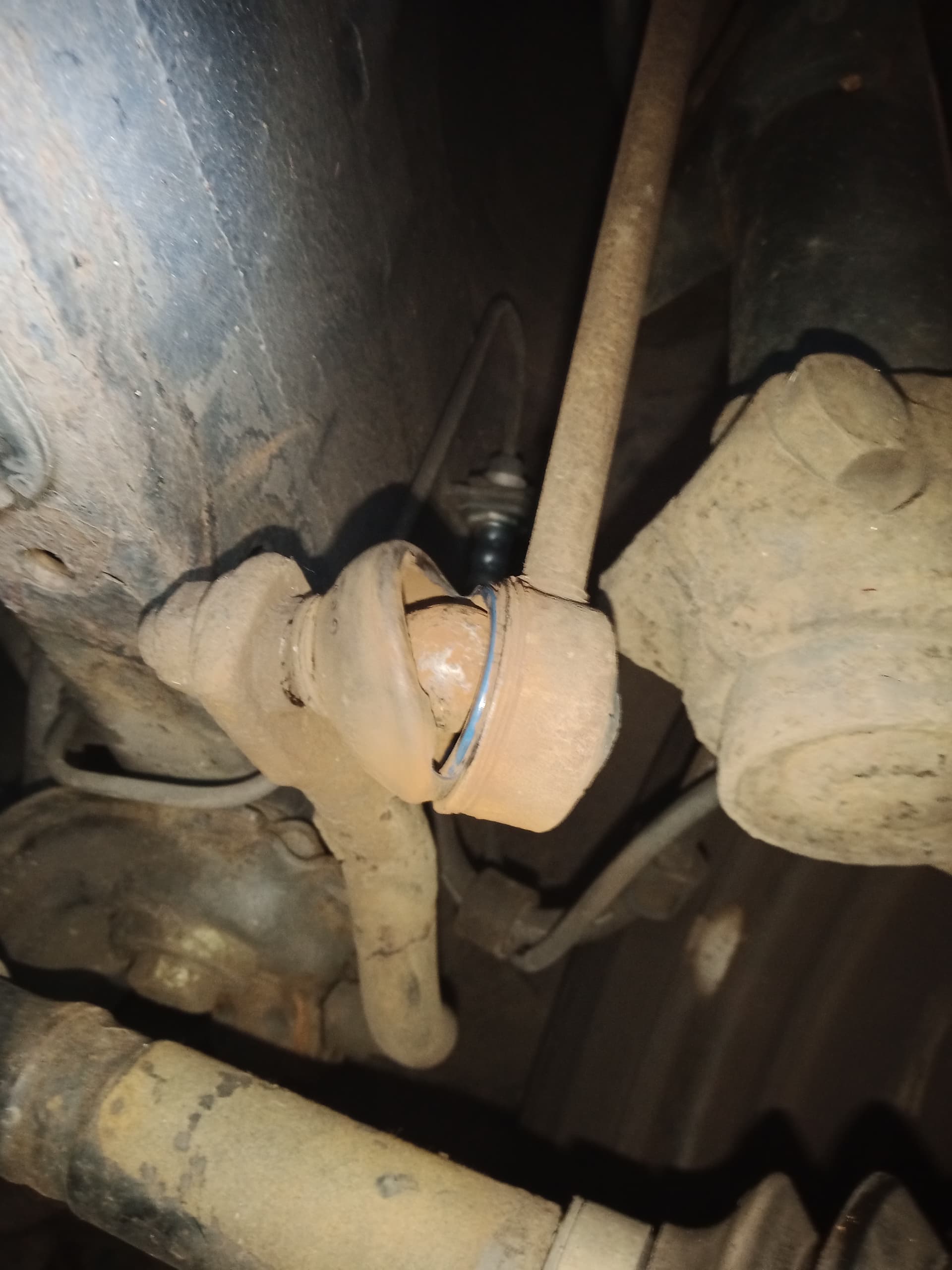

Hi, gestern stellte ich fest, dass die linke Koppelstange Kaput ist. Ein Kopf ist rausgerissen. Die neuen kommen erst Donnerstagabend. Meine Frage, kann man mit dem Auto kleine Fahrten im Umkreis von 10 Km betätigen, Landstraße keine Autobahn.
Der Gummi scheint das noch zusammenzuhalten, richtig?
Sprich
die mechanische Stabilisierung ist schon eine Weile nicht mehr da.
das Ende ist noch nicht lose, so dass es zu Beschädigungen kommen konnte.
Mein Vorschlag wäre stärker anbinden (flexibel) oder die Koppelstange ausbauen, dass sie sich nicht verhaken kann.
An die veränderte Straßenlage des Wals hast du dich vermutlich bereits angepasst
Danke Jungs, seit wann das so ist? Keine Ahnung. Die Koppelstange habe ich mit starken Kabelbindern befestigt und hoffe bis Freitag hält es. Danke nochmal für eure Hilfe.
Jungs vielen Dank für eure Hilfe. hinlki hat das gut gesehen. Die Schraube vo der Koppelstange schlug gegen den Holm. Ich suchte seit ca. 4 Jahren verzweifelt nach dem Poltergeräuch und fand es nicht. Vor ca. 4 Jahren habe nämlich ich die Koppelstangen inklusive Stoßdämpfer, Traggelenke und Querlenker getauscht und seit dem hatte ich die Bescherung. Der Stabilisator war nicht verschoben. Das Problem lag daran, dass die Schrauben ca. 3-4 mm länger waren. Nun ist das Problem behoben und die Dicke fährt so ruhig, als ob er neu wäre.

Um nochmal auf die Anfangsfrage zu kommen:
Ich weiß von einer VW Werkstatt, dass sie bei Poltergeräuschen die Koppelstangen einfach ausbauen und beim Fahren prüfen, ob das Geräusch weg ist. Falls ja, Koppelstange defekt. Falls nein, war es was anderes.
Laut denen soll man dann einfach keine Rally fahren, nicht zu scharf um die Kurven. Aber wenn man ohnehin normal fährt, sollte es lt. denen kein Problem sein.
Ich habe meinen Ali 2002 neu gekauft und hatte ab ca. dem 5. Jahr hinten links ein Geräusch. Nicht laut aber trotzdem unangenehm. Hatte dann periodisch immer wieder gesucht und nichts gefunden. Da hat mir auch ein Kollege gesagt, ich soll doch mal den Dämpfer rausnehmen und gaaanz vorsichtig Fahren. Und siehe da, das Geräusch war weg… und die Ursache klar.
Wobei ich noch einmal unterstreichen möchte, dass man ohne Dämpfer wirklich gaaaaanz vorsichtig fahren sollte. Am besten nicht im öffentlichen Verkehr sondern nur auf eigenem Hof (falls vorhanden) oder irgendwelchen Feldwegen. Ohne Dämpfer fahren kann nämlich wirklich böse in die Hose gehen…!

Mein Lieber Häschen, schön von dir zu hören. Du warst auch beim letzten Treffen dabei. Nicht schlecht. Ich habe zwei Koppelstangen vom Lemförder verbaut. Bei der Gebrauchanweisung stand, kein Schlagschrauber verwenden. Ich habe die Schrauben gegengehalten umd mit 18er Ring festangezogen danach mit 100NM angezogen. Geschlagen hatte es seit ca. 4 Jahren und ich fand den Fehler nicht. Alles schien okay zu sein. Es muss zwischen der Letzten Prüfung und verganger zwei Wochen gewesen sei, dass der linke Koppelstange kaputt ging. Aber da ich die Klopperei bereits seit jahren hörte, hats mich nicht interessiert. Es war wir die Ärzte sagen ein zufallsbefund, da ich die vordere Bremsbeläge tauschen wollte,
