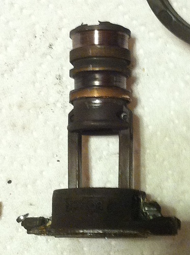

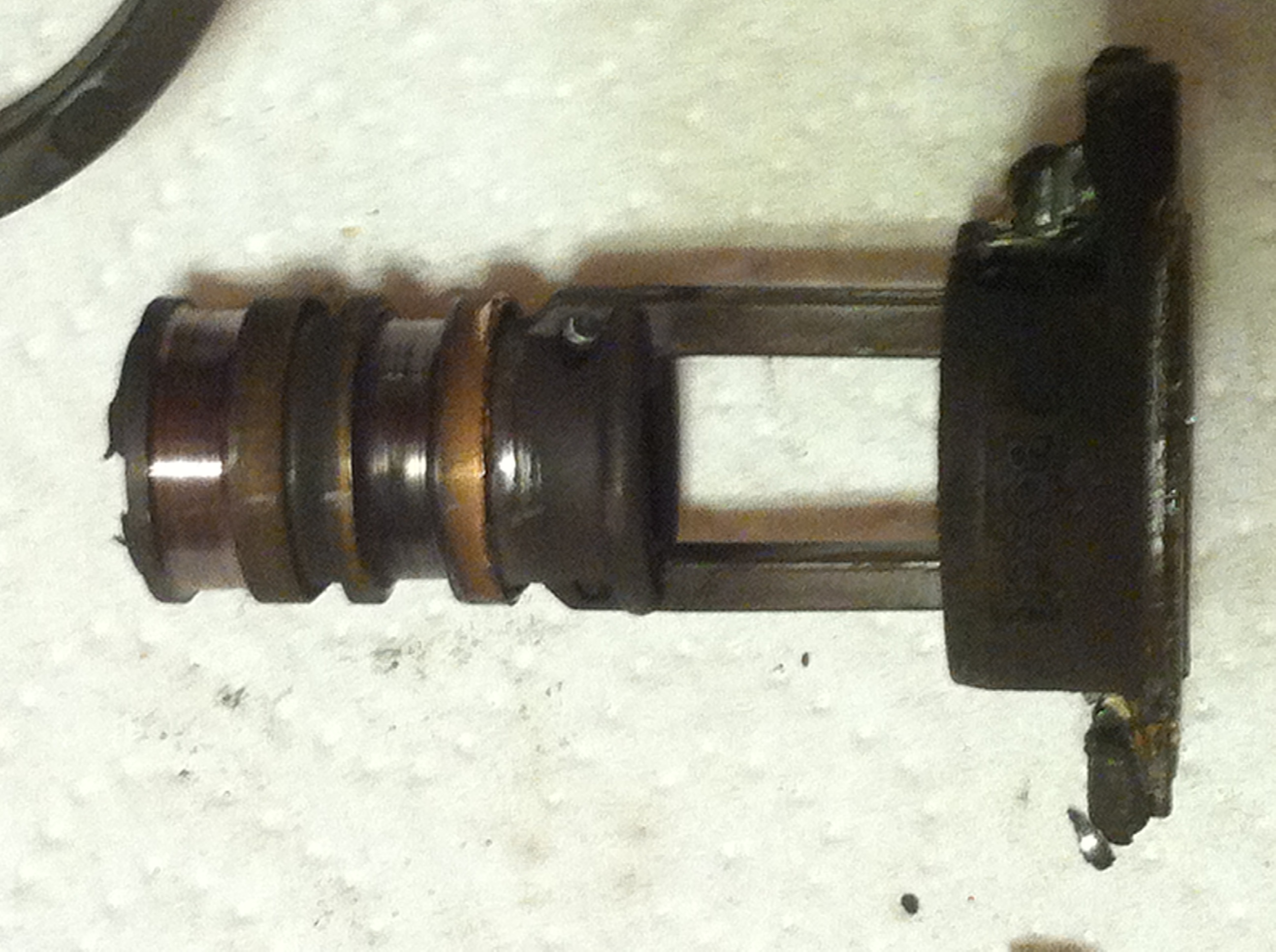

Wir waren heute in der südsteirischen Grenzlandweinstraße. Nach dem letzten Stop leuchtete die Ladekontrolle ununterbrochen. Wir hatten noch eine Dreiviertelstunde zu fahren und erreichten unser Haus noch mit dem letzten bisschen Strom. Daheim leuchteten nur mehr alle Kontrolllampen am Tacho. Sonst ging nichts mehr.
Morgen muss ich nach einem neuen Regler schauen und dann den Tausch versuchen.
update: Nachdem bei meinem Motor aus Platzgründen ein Reglertausch nicht ohne Ausbau der Lichtmaschine möglich war, bin ich mit dem Auto zum Autoelektriker gefahren, und habe es dort machen lassen. Das war auch gut so, weil die Schleifringe der Lima völlig abgenutzt waren. (Siehe Foto)
jetzt hat er die beiden Lager, den Schleifring und die Kohlen getauscht. Seines Erachtens hält die Lichtmaschine jetzt wieder 250.000 km aus
