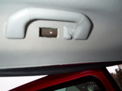

Für die Lampen werden zwischen den Haltegriffen im Dachhimmel mit einem Teppichmesser entsprechende Ausschnitte geschnitten.
Zur Nachrüstung der Leseleuchten der mittleren Sitzreihe werden folgende Lampen benötigt:
2* 1H0 947 291 Y20 (Perlgrau, 12,41€ pro Stück)
(Nach Abziehen des Türgummis kann der vorgesehene Ausschnitt im Blech ertastet werden).

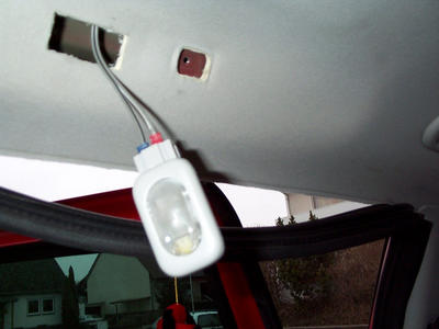

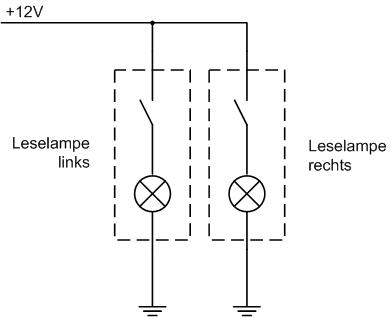

Die Spannungsversorgung der Leseleuchten erfolgt über die Spannungsversorgung der Lampe im mittleren Dachbereich. Die Kabel werden unter dem Fahrzeughimmel verlegt.
Den Anschluss der Spannungsversorgung an der Lampe habe ich aus Kostengründen mit zwei Crimpkontakten realisiert (auf Isolierung achten!).
Nach dem Anschluss kann die Lampe befestigt werden - und das Lesen o.ä. kann beginnen

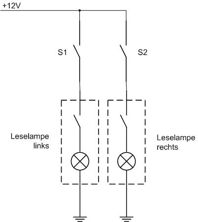

Möchte man (z.B. die Eltern) „die Macht“ über die Leselampen haben, kann die Schaltung so erweitert werden, dass über zwei Schalter (S1 und S2) die Leselampen separat z.B. von der Mittelkonsole aus abgeschaltet werden können.
