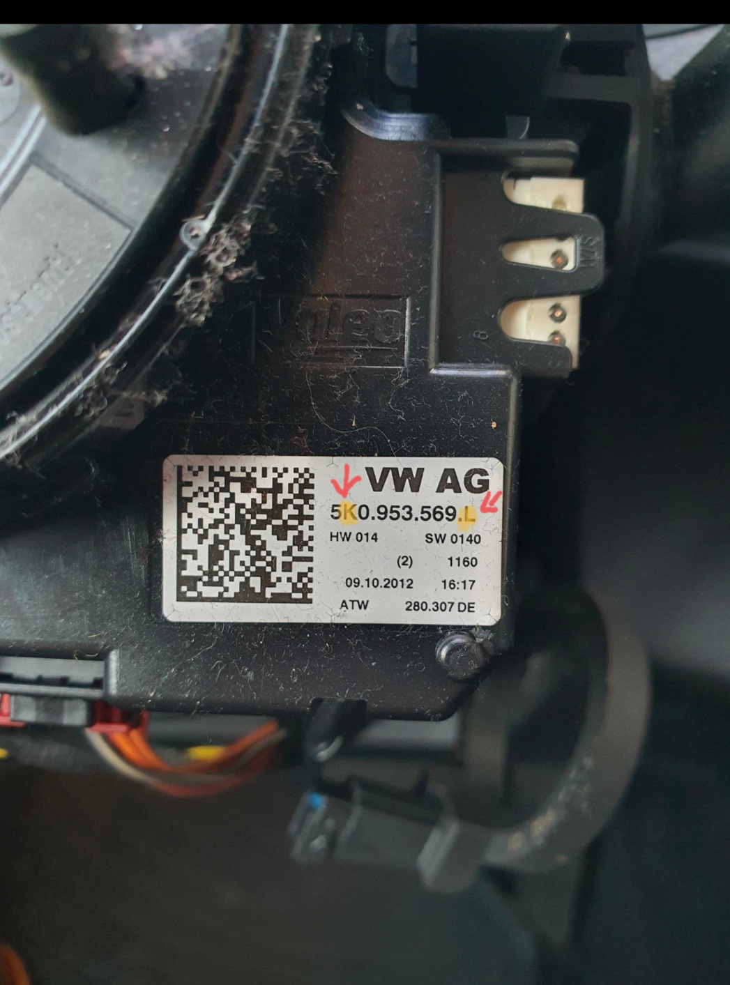

bei meinem Sharan 7n bj.2012 ist nun auch am Lenksäulensteuergerät die Wickelfeder defekt.
Bei der Suche nach einem gebrauchten Ersatzteil stellt sich heraus das einmal der letzte Buchstabe sich häufig ändert und manchmal auch 2 Buchstaben stehen. Sowie häufig auch der Buchstabe an 2. Stelle zwischen K und Q abwechseln.
(Siehe Bild).
Weiss jemand worin der Unterschied ist und welches mit welchem Kompatibel ist?
Bei mir steht bspw. 5K0953569.L
Würde eins mit 5K0953569.AL oder mit 5K0953569.T auch passen?
Oder 5Q0953569.BE
Danke für eure antworten
Mfg
Postmichel
Das Modul lässt sich reparieren. Das st wesentlich günstiger als ein Gebrauchtteil und man muss auch dann nicht anlernnen oder codieren, was bei einem Wechsel sonst immer gemacht werden muss.
Neuteile liegen wohl so um die 350-450 Euro je nac Modell.
Infos einfach PN schreiben.
