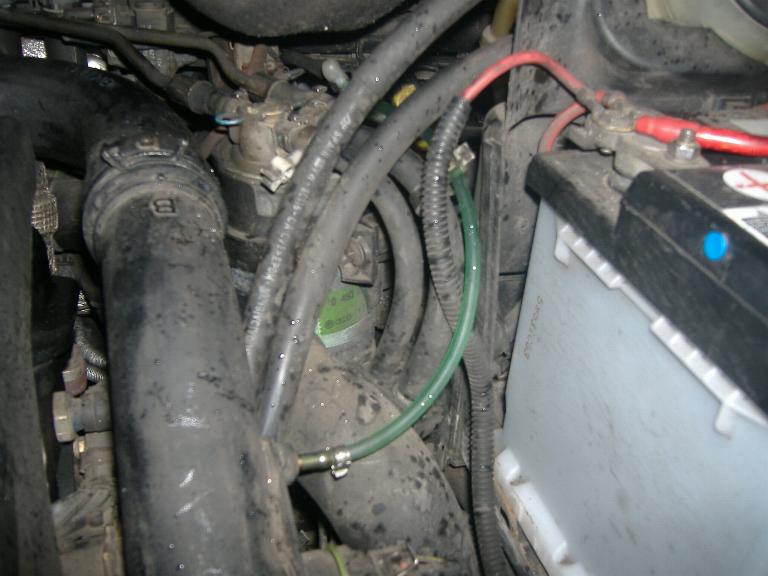

Habe zwar nur einen 90 PS TDI aber er machte die gleichen Zicken !
Nach wechsel ( Teuer ) des LMM bemerkte ich ein Loch in dem Schlauch´vom Ansaugrohr zum Turbo welches zum STG geht !
Nach Reperatur des Schlauches ging der wieder normal !!
Hier das Bild vom alten kaputten
Hier der reparierte
Gruß Frank
P.S. Der grüne Schlauch ist der reparierte . Ist zwar nicht der VW schlauch aber es geht bis der richtige da ist !!
Gruß frank
Hallo Thwfrank,
der Satz von sharanpilot deuted auf das Notlaufprogramm hin. Wenn der Schlauch zum Ladedrucksensor defekt ist, sollte der Ladedrucksensor immer einen zu niedrigen Druck messen, worauf das Motorsteuergerät nur eine geringere Einspritzmenge freigibt und der Wagen permanent unter Leistungsmangel leidet. Wie dieser Schlauch das Notlaufprogramm auslösen könnte, ist mir jedenfalls nicht klar.
Wuste das Du das schreibst !!
Aber wie du auch wissen müsstest war es bei mir so !
Im normalen Lauf lief er gut .
Auf der Bahn dann ab 3500 UpM keine Leistung mehr und nur 110 KMH !
Der Notlauf wurde auch im Diagnose Speicher abgelegt mit dem text
Ansaugdruck , Differenz , Sporadisch !
Gruß Frank
