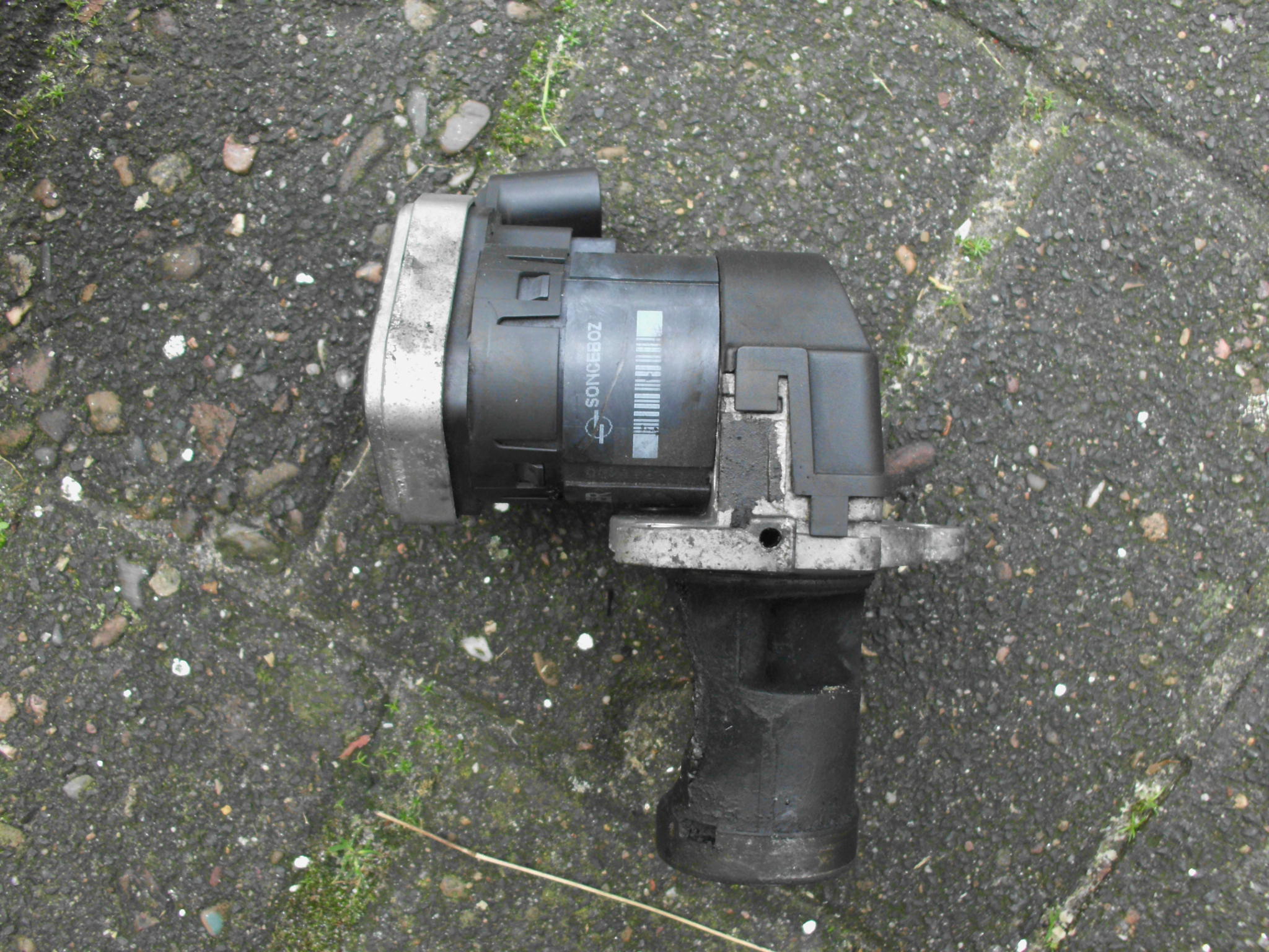

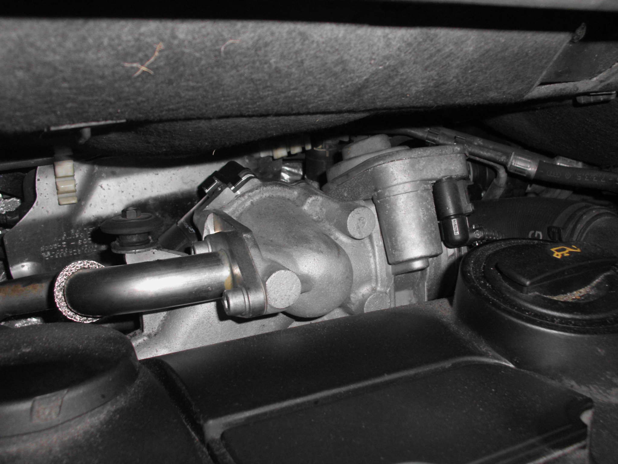

Hallo und erst mal: VIELEN DANK für eure Rückmeldungen!!!
Das mit der Dichtung hört sich gut an - allerdings sieht mein AGR anders aus als das, wie im Forum beschrieben. Siehe meine Fotos: einmal im Motorraum und einmal ausgebaut (mein Mechaniker hat das nämlich schon mal ausgetauscht - ohne dass das Problem (Leistungsaussetzer und Schnarrendes Geräusch) weg ist.
Gibt es für diese Art von AGR auch eine Dichtung mit kleinerem Durchmesser?
Nach einem Jahr habe ich dann doch einen „Wald-und-Wiesen-Techniker“ gefunden, der mir diese Dichtung mit kleinerem Durchmesser eingebaut hat. Ergebnis: Fehler ist weg! Gott sei Dank!
