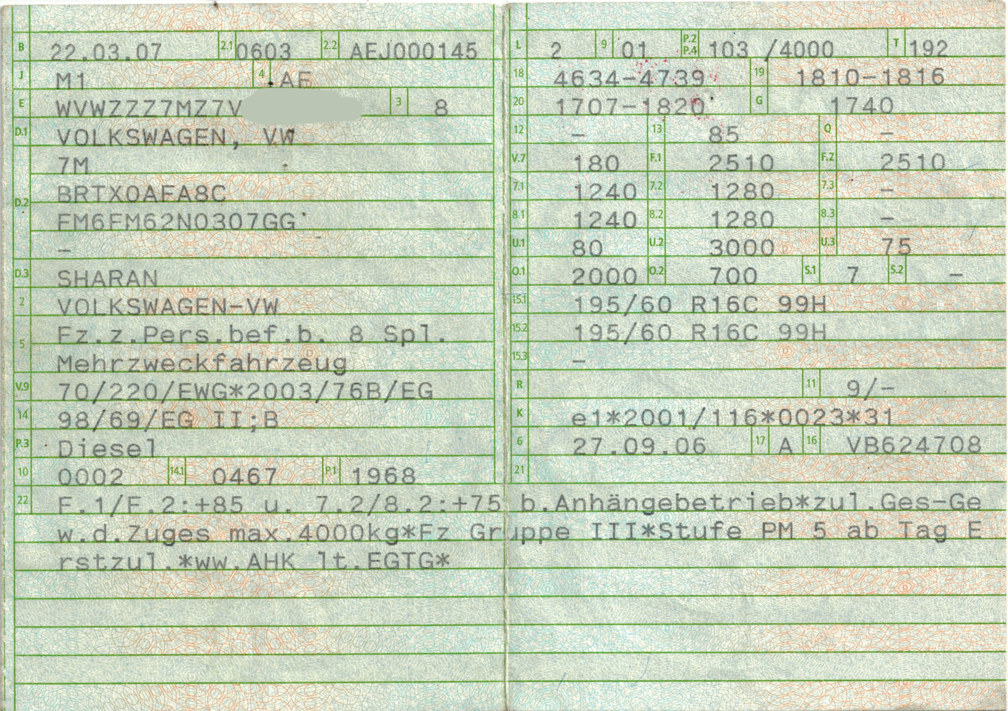

Sorry, aber ich blicke überhaupt nicht mehr durch. Kann ich nun den 94 LI auch mit AHK fahren oder muss ich mind. 95 aufziehen lassen?
anbei die Zulassung von meinem Sharan

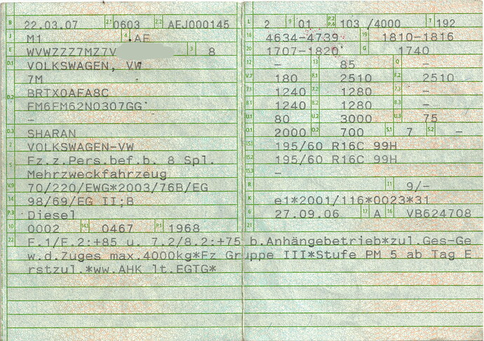

Eingetragen sind da Reifen mit LI 99. Wenn im COC keine Reifen mit LI 94 eingetragen sind, dann darfst du minimal Reifen mit einem LI aufziehen, die der maximalen Achslast entsprechen, und das ist „bei Anhängerbetrieb“ LI 95.
„Bei Anhängerbetrieb“ ist m.E., sobald da irgend ein Anhänger dran hängt, auch wenn du die Achslast gar nicht voll ausnutzt.

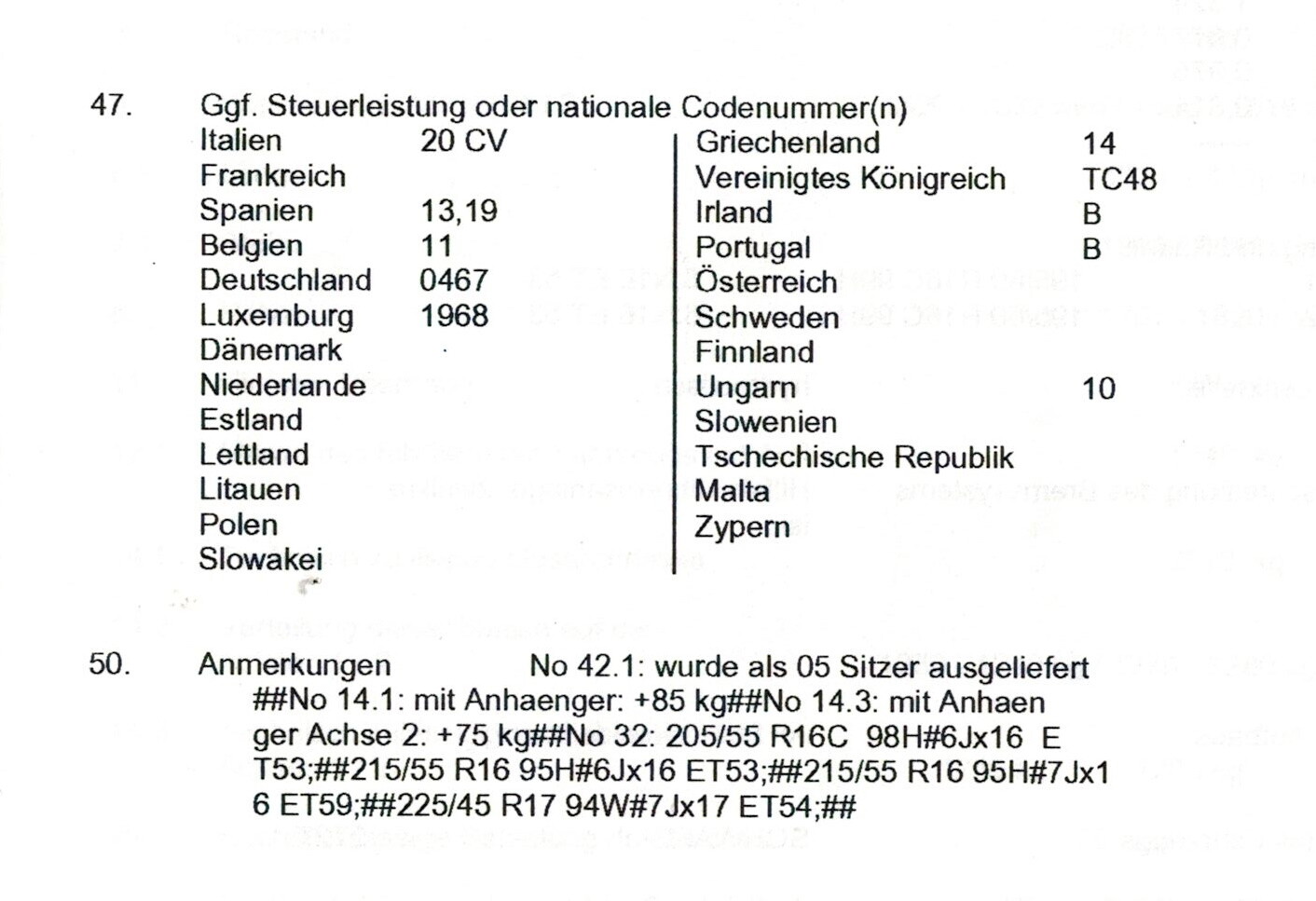

Das obere ist aus dem COC

Eines muss ich trotzdem hinzufügen: lt. CoC ist die größte zulässige vertikale Stützlast 85kg und nicht 75kg. Dies ist im Schein unter 13 zu finden.

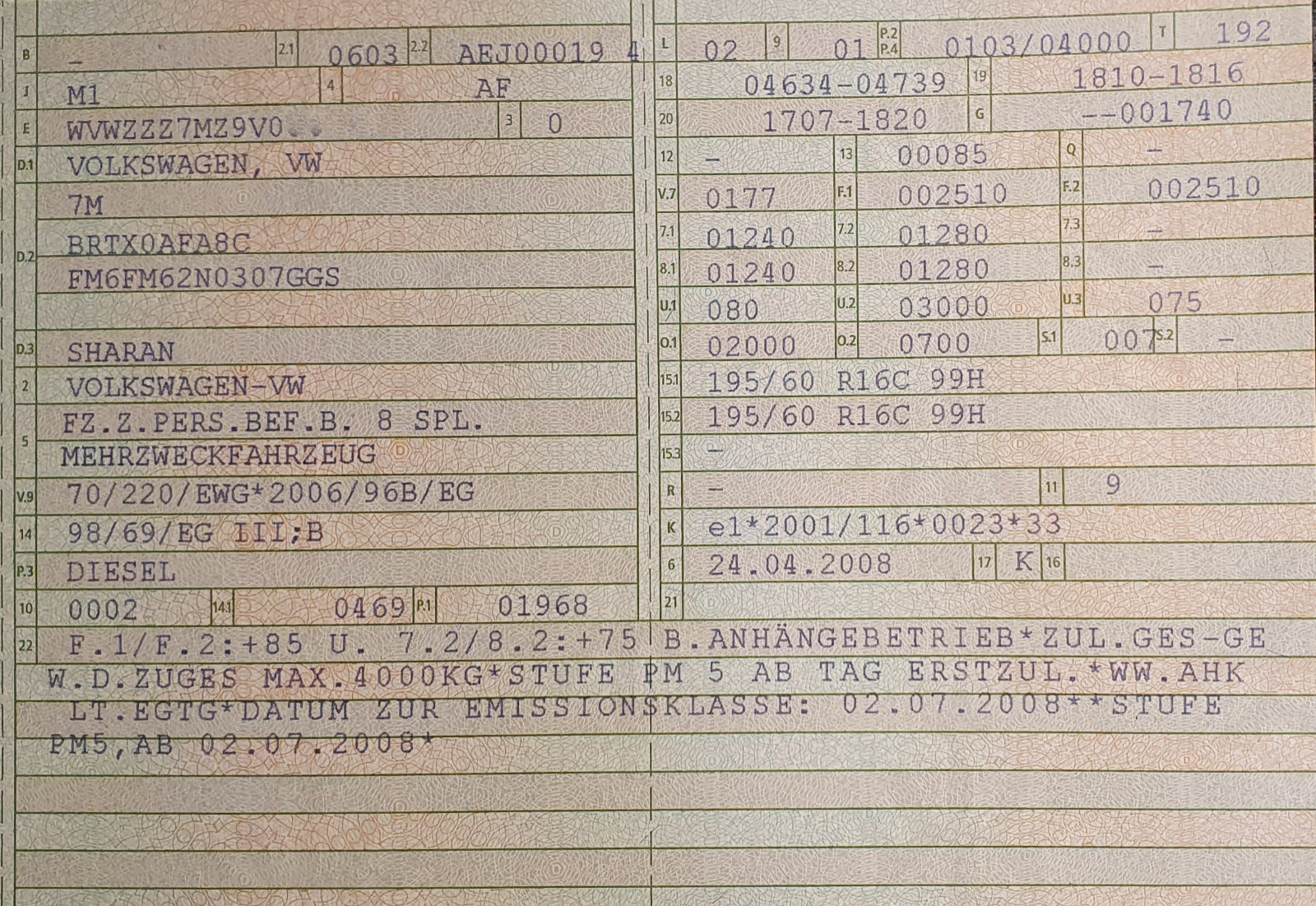

Die CoC Dokumente werden auf eine Fahgestellnummer ausgestellt. Weil in der FgstNr 1 etwas drin steht heißt es nicht das in der FgstNr 2 das gleiche steht.
Die EG Typgenehmigungsnummer aus dem Fahrzeugschein ist nicht die gleiche. Also ist an dem Fahrzeug irgendwas anders. Kann belanglos sein…muss es aber nicht.
Die Aussage dass er diese Größe fahren darf ist so pauschal sehr gefährlich. Deshalb ist es das Beste in den Unterlagen zum Fahrzeug nochmal zu suchen ob da irgendwo dieser Unscheinbare Zettel doch liegt, oder er sollte sich seine die CoC Papiere beschaffen um ganz sicher zu gehen.
Aktuell liegt uns als Dokument nur der Fahrzeugschein zur Bewertung vor und basierend darauf benötigt er mind LI95.
Edit: Im Fahrzeugschein gibt es die Angabe F1.2+85 und 7.2+75.
Das eine ist wenn ich mich recht erineere zulässig gemäß EG Genehmigung und das andere gilt für das Zulassungsland.

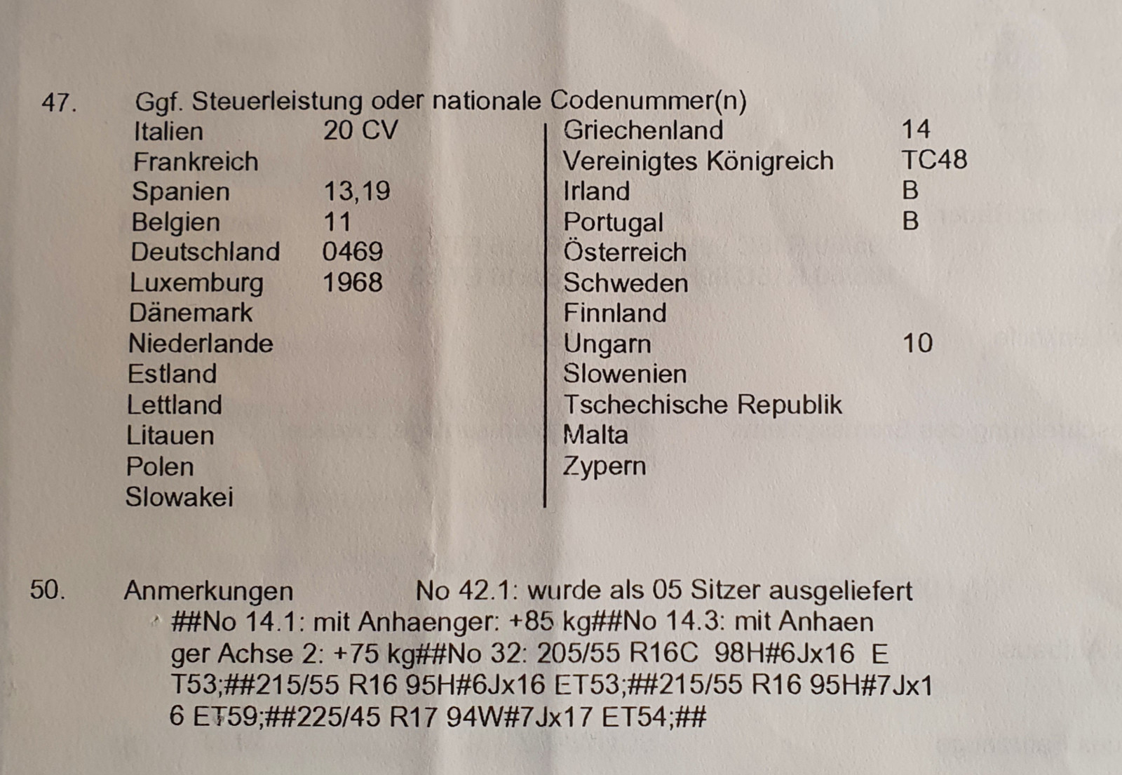

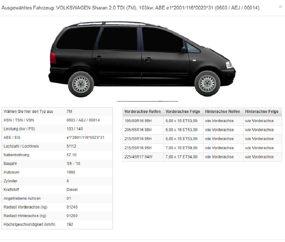

Abfrage von HSN/VSN ergab das hier:
Danke für den Hinweis:
Hier ist der Zettel (Ausschnitt)
Ich habe ihn gefunden.
