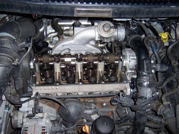

Hallo DMC,
die Antwort auf Deine Frage ist einfach, man kann sie auf Heisenbergs Bild erkennen.
Die Kipphebel, die das Nockenprofil auf den Kolben der PD-Elemente übertragen, sind auf zwei identischen Wellen angebracht. Die Kipphebel von Zylinder 1 und 2 und die Kipphebel von Zylinder 3 und 4 sitzen auf einer Welle. Um das OT-Maß der PD-Kolben einzustellen, muß eine Schraube an den Kipphebeln justiert werden. Einer der Kipphebel war vom Werk falsch justiert, bzw. die Einstellung hat sich verändert. Deshalb ist die Nocke von Zylinder 1 eingelaufen. Nachdem die Nockenwelle ausgetauscht wurde, hat man die beiden Kipphebel-Wellen vertauscht. Deshalb ist statt der Nocke an Zylinder 1 nun der von Zylinder 3 eingelaufen. Nach dem erneuten Ersatz der Nockenwelle ist dann aufgefallen, dass sich die Nockenwelle nicht durchdrehen lässt. Logisch, da muß die Nockenwelle dran schuld sein. #-o
Ich könnte wetten, dass nun die Wellen erneut vertauscht wurden, nachdem die letzte Nockenwelle eingebaut wurde. In einem Jahr oder so wird dann der Nocken von Zylinder 1 wieder eingelaufen sein. Offenbar ist die Situation an Zylinder 1 nicht ganz so kritisch wie an Zylinder 3. Fest steht, dass der Kolben niemals im PD-Gehäuse aufsetzen darf. Da muß bei OT ca. 0,5 mm Luft sein. Selbst wenn die Nockernwelle tatsächlich falsch geschliffen wäre, hätte sie niemals aufsetzen dürfen.
Wenn Du herausfinden willst, ob das OT-Maß wirklich neu eingestellt wurde, musst Du zunächst fragen, WER das OT-Maß eingestellt hat und denjenigen dann AUF WELCHES MAß er es eingestellt hat. Und laß Dir nicht erzählen, man bräuchte da nichts einstellen, wenn man eine neue Nockenwelle einbaut.
