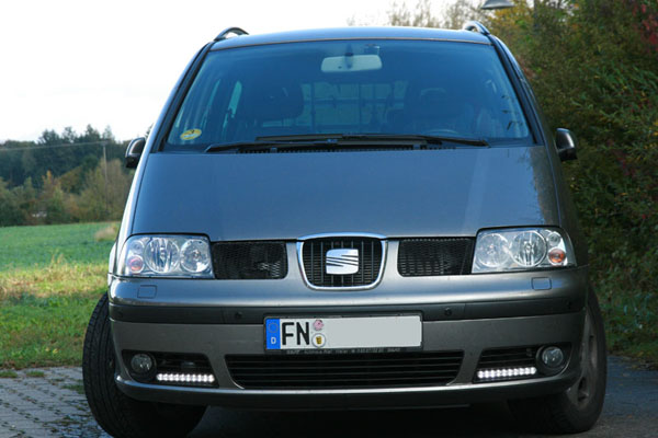

Hi Meschi,
ich habe meins so eingebaut. (auf dem Bild sind die LEDs aus)
geschaltet ausTFL, Positionslicht und Parklicht.
Grüße aus Franken
Hermann

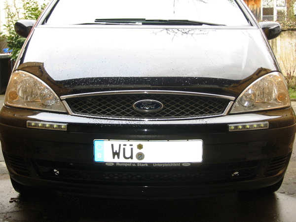

Sind die aufgeklebt, oder auch eingelassen?
Meine Intention dabei ist, die Dinger so zu verbauen, dass ein etwas Ungeübter in Sachen SGA meinen würde, die Lichter wären Serie. So wie bei Georg eben. Aufkleben und dergleichen fällt daher aus. Ich habe vor, die Dinger in die Gitter zu integrieren.

Ich meinte die von Herrmann :stuck_out_tongue:
Mein Gedanke geht eher dahin, sie in die Stoßstange einzulassen.
Allerdings weiß ich noch nicht, ob Platz genug hinter der Stoßstange ist. Die Aussparung könnte man mit einer Schablone bestimmen und dann mit einer Oberfräse ausfräsen, so das sie hinterher bündig sind.
Stoßstange ist mir zu hoch. Weiter unten sieht irgendwie schärfer aus.

Das TFL ist in die Stossstange eingelassen.
Grüße aus Franken
Hermann

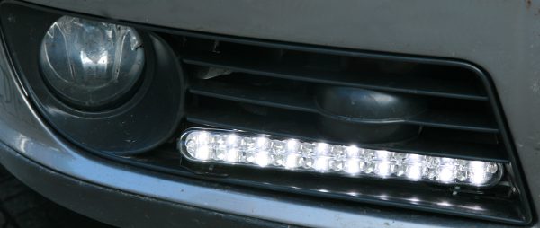

Ich habe gestern ein Paar gerade TFLs in die Gitter neben den Nebelscheinwerfer eingebaut. Ist nicht besonders schwierig.
Da sich die Leuchten komplett mit dem ganzen Gitter ausklipsen lassen, kann man die Abschleppöse benutzen, ohne die Leuchte kaputt zu machen.
Wenn die 15° gebogenen Leuchten nicht exakt der Wölbung der Stoßstange entsprichen, dann sieht das bestimmt nicht so toll aus. Die gearden kann man etwas schräg einbauen, ohne dass das auffällt.

Aber damit alle was davon haben hier das Bild:
Gruß Volker
Hallo Volker,
mir gefällt das gut!
Kannst du mal ein Detailbild machen, von der Blende wo der TFL eingebaut ist?
Danke!
Jau, das ist die Position, die mir für die Dinger gefällt.

Die 15°-Dinger, die ich Visier habe, gibts offenbar als weiß und als geschwärtze Version (Bild oben ist geschwärzte Version). NUn ist die Frage, welche die passendere Variante ist. Im Moment tendiere ich zur geschwärtzen, denn ich glaube die Nebler sehe auch nicht so richtig weiß aus, würde passen. Ich möchte im Moment aber nicht raus und nachschauen - Sauwetter!!
Da ich die Leuchten vorerst nur provisorisch mit Kabelbindern befestigt habe, wollte ich eigentlich noch keine Bilder veröffentlichen.
Aber nun denn:
Ich muss mir noch ein paar Schräubchen besorgen. Ich möchte die Leuchten mit 4mm Schrauben und Unterlegscheiben befestigen. Die einzige Sorge ist, dass der Schraubenkopf von unten zu sehr aufträgt und das Gitter dann nicht richtig einrastet.
Aber bekanntlich hält nichts so lange wie ein Provisorium. Die Kabelbinder sind zumindest eine Alternative, falls es es mit den Schrauben nicht halten sollte.
Zur Farbe: Ich würde da unten nur schwarz verbauen. Alle weißen, die Ich bis jetzt gesehen habe, sehen irgendwie angebaut aus. Sieht irgendwie nicht aus.
