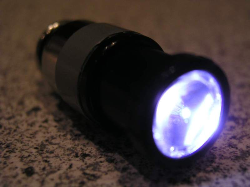

Die VW Zigarettenanzünder-LED-Leuchte
Mal etwas Nützliches fürs Auto.
Die VW Zigarettenanzünder-LED-Leuchte wird in einer Zigarettenanzünderbuchse oder Bordsteckdose aufgeladen. Durch drehen des Kopfes bringt man sie zum Leuchten. Das LED Licht ist weiß, hell und durch die vorgesetzte Linse erzeugt Sie einen angenehmen gebündelten Strahl.
Die Leuchte ist beim VW-Händler unter der Teilenummer 7L6 947 175 A für ca. 25 Euro erhältlich.

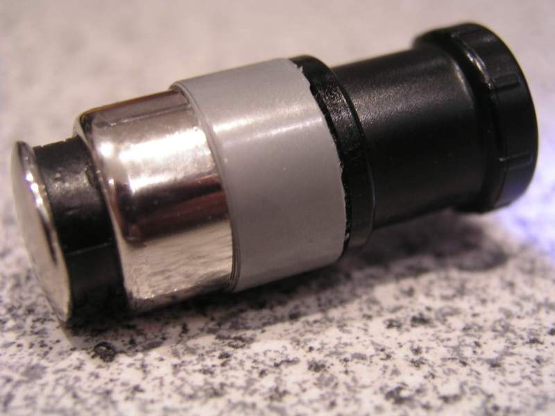

Nur Vorsicht:
Bei den alten SGA (oder vielleicht nur beim Galaxy ?) löst eventuell eine Sicherung aus, wenn die Leuchte in die Zigarettenanzünderbuchse eingesteckt wird. Wie es bei den anderen SGA oder den Facelifts ist, muss individuell getestet werden.
Der Durchmesser der Leuchte ist kleiner als die der Z-Buchse.
Durch das Spiel kann man die Leuchte etwas schräg einsetzen, die „Plusplatte“ macht dann einen Schluss mit Masse.
Abhilfe:
Um das obere Drittel zur LED hin, ein passendes Stück Schrumpfschlauch oder Isolierband schrumpfen/wickeln, so dass die Leuchte sich beim Einsetzen nicht verkannten kann.
